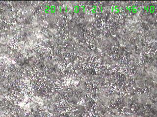

索氏体+颗粒状碳化物。
签到天数: 883 天
发表于 2011-7-21 16:06:29 | 显示全部楼层 |阅读模式
材质:Gcr15,保温880,直径20,空冷(请大家不要讨论工艺正确与否,实属试验)
附金相图片400倍
签到天数: 883 天
 楼主| 发表于 2011-7-21 16:09:28 | 显示全部楼层
本人观点:索氏体+颗粒状碳化物(分布不均匀)局部好像还有珠光体
发表于 2011-7-21 16:51:17 | 显示全部楼层
拍的不是清楚,无法叛定
发表于 2011-7-21 16:52:02 | 显示全部楼层
楼主发一个清晰一点的大图被
发表于 2011-7-21 20:11:15 | 显示全部楼层
图像分辨率太低,无法分辨,再发个高倍的大图吧
发表于 2011-7-21 21:08:20 | 显示全部楼层
隐针和结晶马氏体,小颗状碳化物.

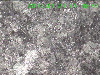

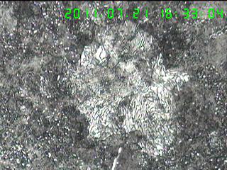

 楼主| 发表于 2011-7-22 09:22:37 | 显示全部楼层
再附二张400倍的
请各位继续分析
发表于 2011-7-22 09:39:10 | 显示全部楼层
珠光体+索氏体+屈氏体+颗粒状碳化物

发表于 2011-7-23 16:05:13 | 显示全部楼层
珠光体型组织(P+T+S)加粒状碳化物。
签到天数: 809 天
发表于 2011-7-23 17:00:35 | 显示全部楼层
很怀疑你的炉温有没有880°C
签到天数: 42 天
发表于 2011-7-23 22:50:58 | 显示全部楼层
索氏体+珠光体+加颗粒状碳化物
发表于 2011-7-24 09:29:28 | 显示全部楼层
摘下月亮烧一烧 发表于 2011-7-23 22:50
索氏体+珠光体+加颗粒状碳化物
索氏体+颗粒状碳化物 +珠光体
签到天数: 370 天
发表于 2011-7-27 11:11:03 | 显示全部楼层
应是隐晶马氏体加局部的屈氏体加粒状碳化物颗粒。
