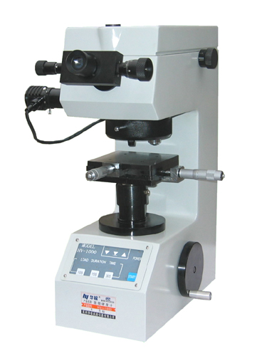

感应淬硬层监测标准要求为用维氏硬度计,但生产实际大多采用洛氏,请问两种精度相差多少

一般情况下相差2-3HRC

如果用维氏硬度计去测标准硬度块的话那么他的误差可以说很小,基本上和洛氏标准硬硬度块所标的的度数是一致的。如果说是测工件的话那么就不好说了,如果工件表面硬度处理了,那肯定有误差,洛氏硬度计150KG负荷,150KG负荷就把表面硬化层打穿了,维氏负荷比较小,测出来的是表面硬度、洛氏测出来的是整体硬度、所以说肯定测出来的数据是不一样的。如果试样做的不精细那也会有误差。
