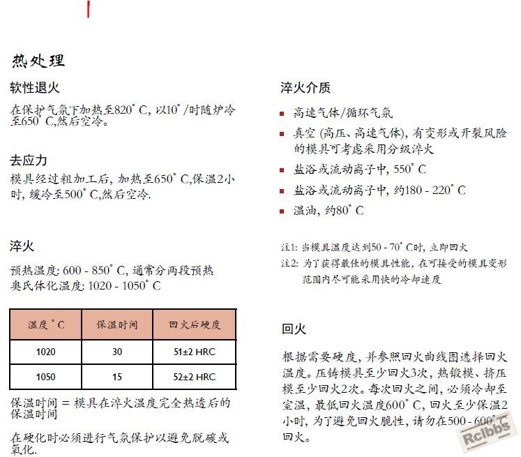

QRO-90热作模材料的工艺怎样处理效果才是最好的,

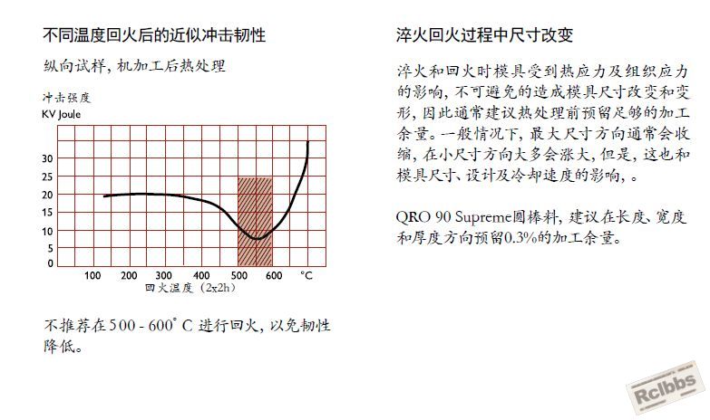

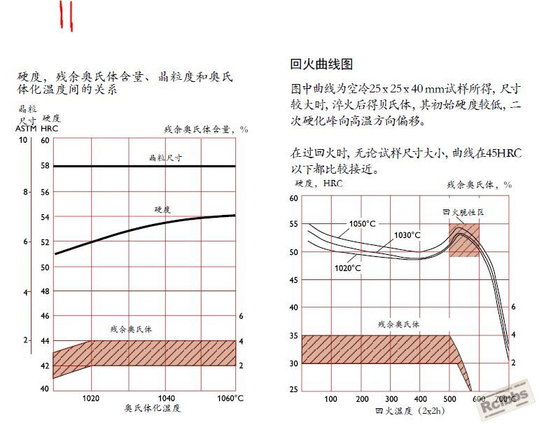

我也不回答你了,看看三个附件你就知道怎么做了。
