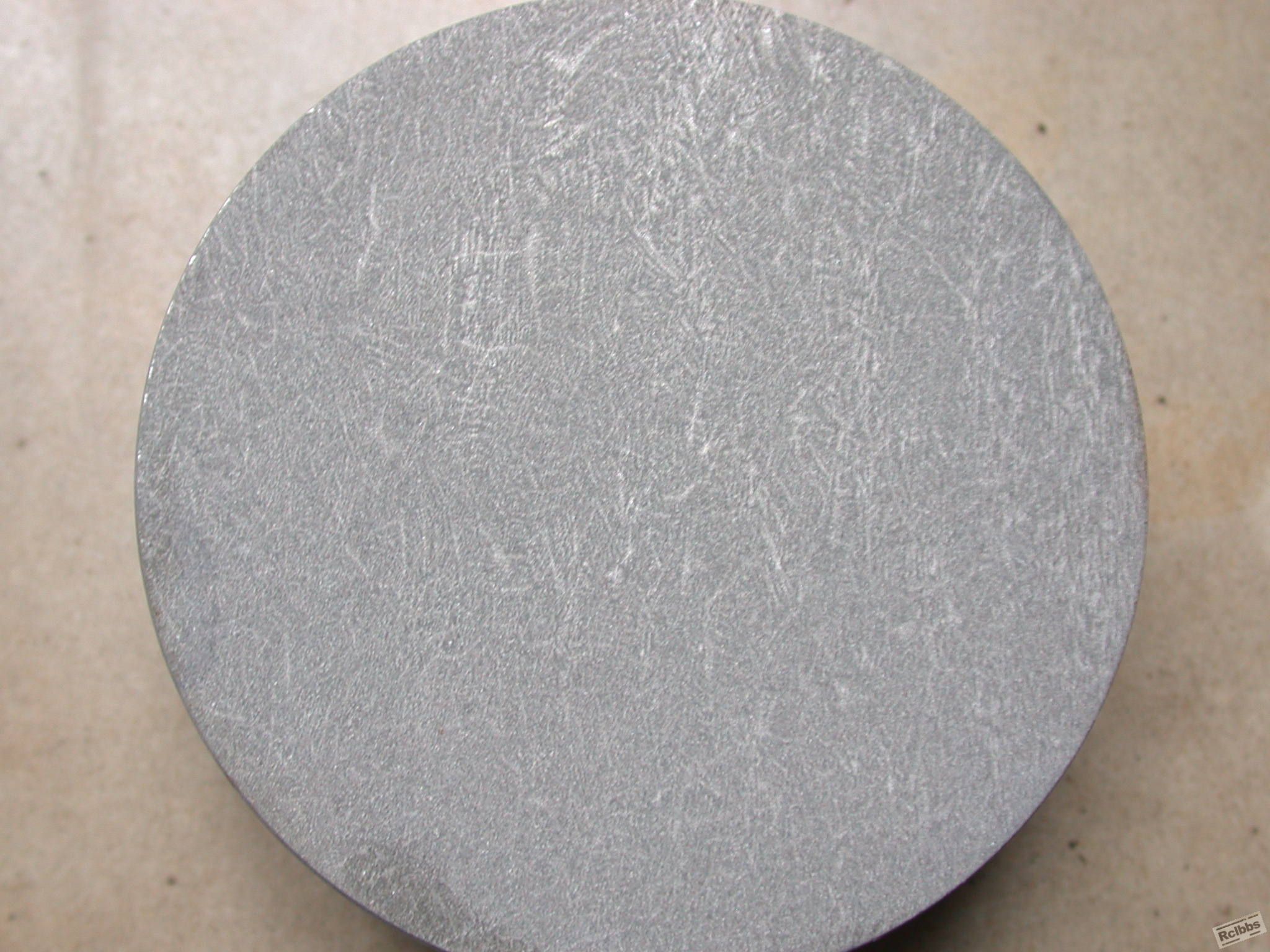

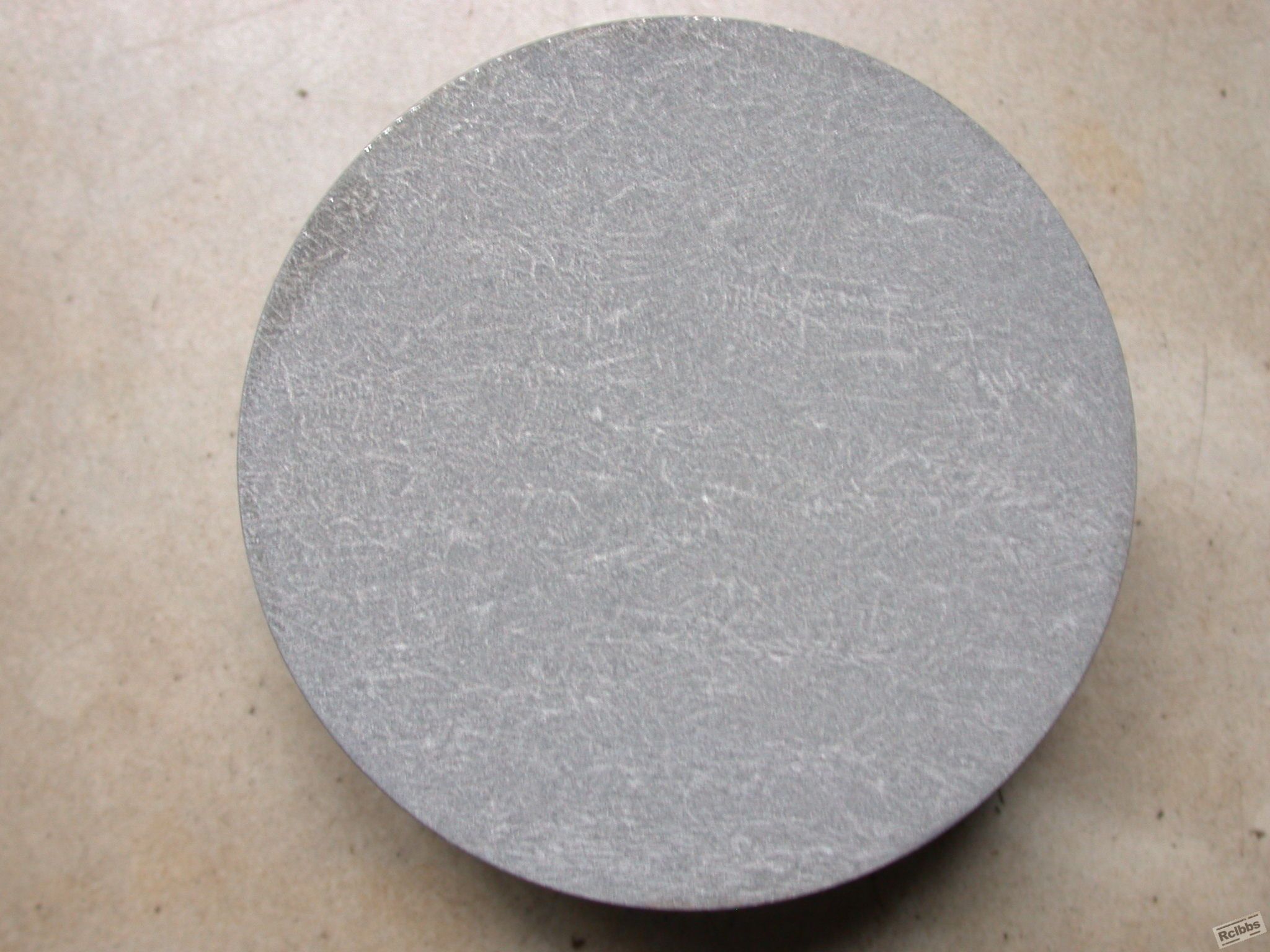

 楼主| 发表于 2011-7-21 20:23:00 | 显示全部楼层
以上是同一个试样,请大家评一评级别

发表于 2011-7-21 22:07:33 | 显示全部楼层
没有疏松或是偏析,上面的白色的小细条是不是楼主洗试样划的?感觉应该是的,这个低倍没问题的!
发表于 2011-7-22 09:19:48 | 显示全部楼层
没有疏松或是偏析个人觉得挺好的
发表于 2011-7-22 15:28:14 | 显示全部楼层
看了很久,还是看不出有啥疏松或者偏析的。感觉是热酸洗浓度不够的缘故,所以腐蚀出来有条纹状吧.

发表于 2011-7-27 09:36:50 | 显示全部楼层
那个应该是树枝状晶吧
