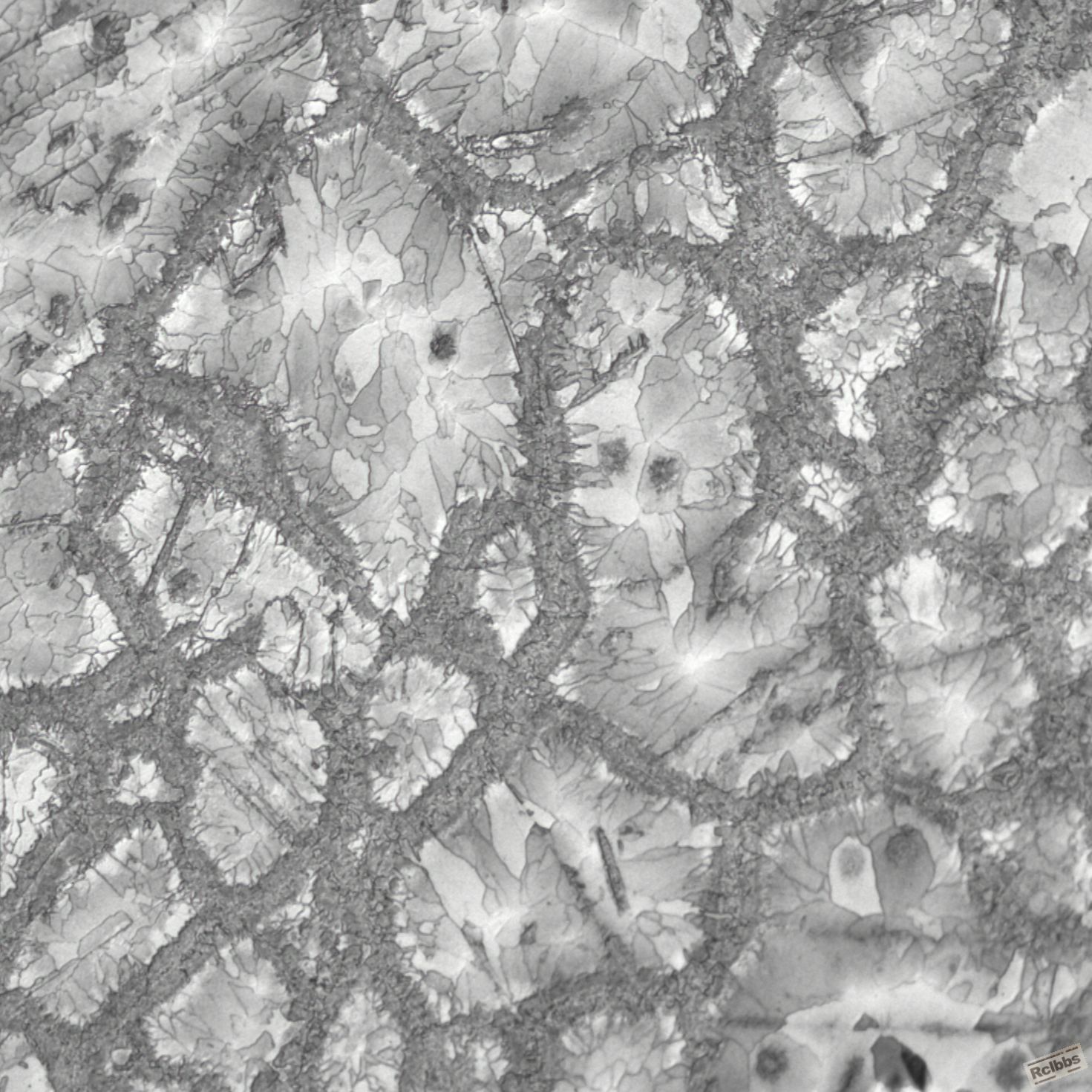

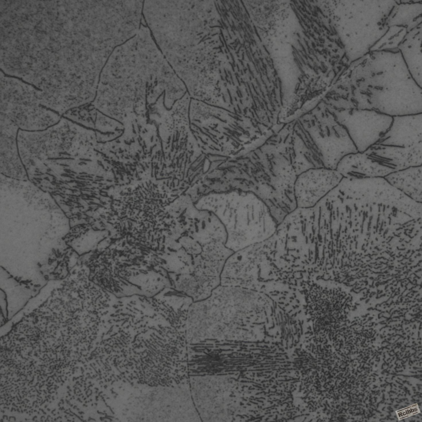

供客户H13电渣锭,客户自己锻造,锻后发现裂纹,观察组织,异常,沿原奥氏体晶界分布类似珠光体,另基体中含有白亮块状,打硬度,53,怀疑为马氏体,马氏体团中有黑块状托氏体组织,初步怀疑为锻造温度不够,或保温时间不充足,保持原有奥氏体晶界,出现马氏体、托氏体为冷速不当。求论证。在线等。附50X 500X 照片。

楼主确定2张照片是同一个样件的金相,只是倍数不同?第一张晶粒粗大,终锻温度太高,再加上材料本身成分偏析明显,再随后的冷却过程中贫碳贫合金区域转变成托氏体,其余地方转变成马氏体,我个人认为你50X图片有假象,是不是样件表面有黄斑?第2张500X图片是球化退火后的金相,晶界上有碳化物析出,碳化物也有偏聚现象,球化不理想。

确信,样是我干的,只是倍数不同,500X图片是截取大晶粒晶界处组织照片,样没问题。
