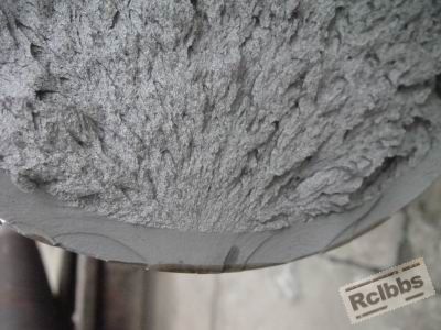

杯锥状断口的底部,金属的晶粒被拉长的像纤维一样,因此韧性断口有时又被称为纤维状断口。
你这个呢,不是典型的韧性断口,因为这种由一点断裂起源,裂纹呈放射状像一侧扩展的情况有时候会局部存在解理脆性断裂的特征。

这是 一个冲击断口,一般情况下冲击断口由纤维区,放射区及剪切唇三个区组成,有时也会有第二纤维区,靠近切口部分就是纤维区,在这个图片上就是下面很大部分,呈纤维状,塑性变形较大

正常拉伸断口中间部分就是纤维状,你这个裂纹起源于工件下部表面,呈现放射壮,为脆性断裂.不是纤维断口.

我怎么感觉像层状断口呢
发表于 2014-2-20 17:25:48 | 显示全部楼层
我感觉是 河流状。。。
