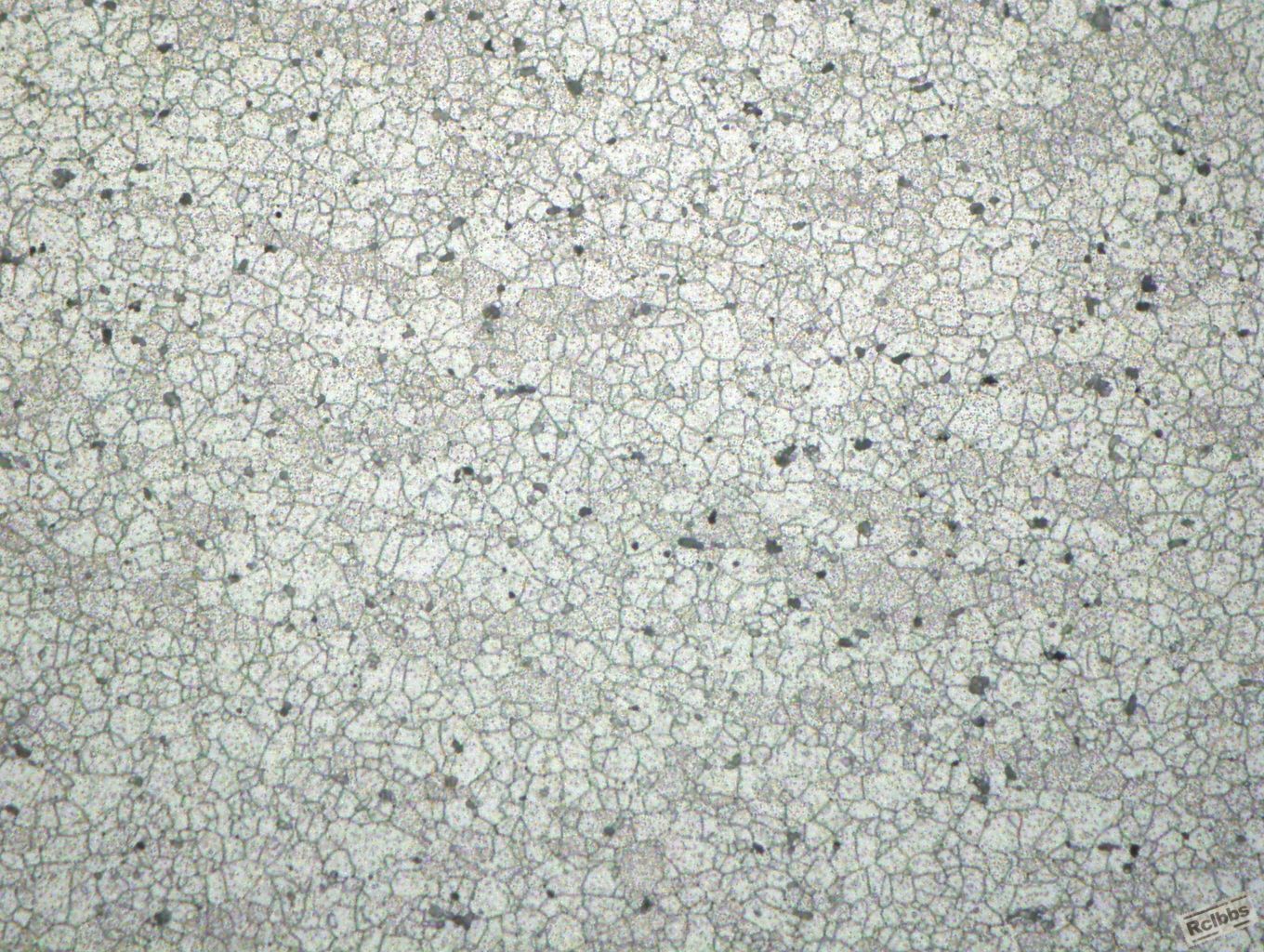

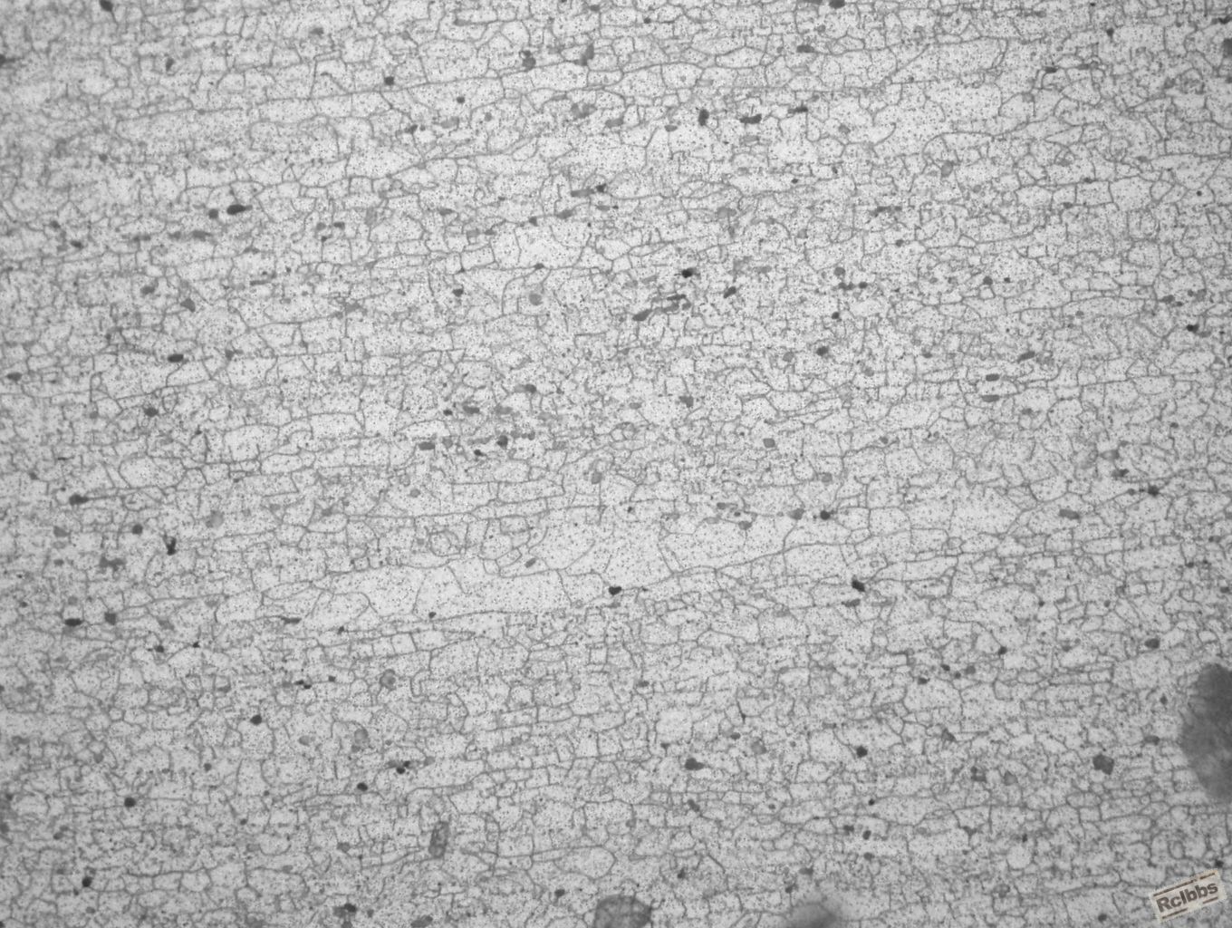

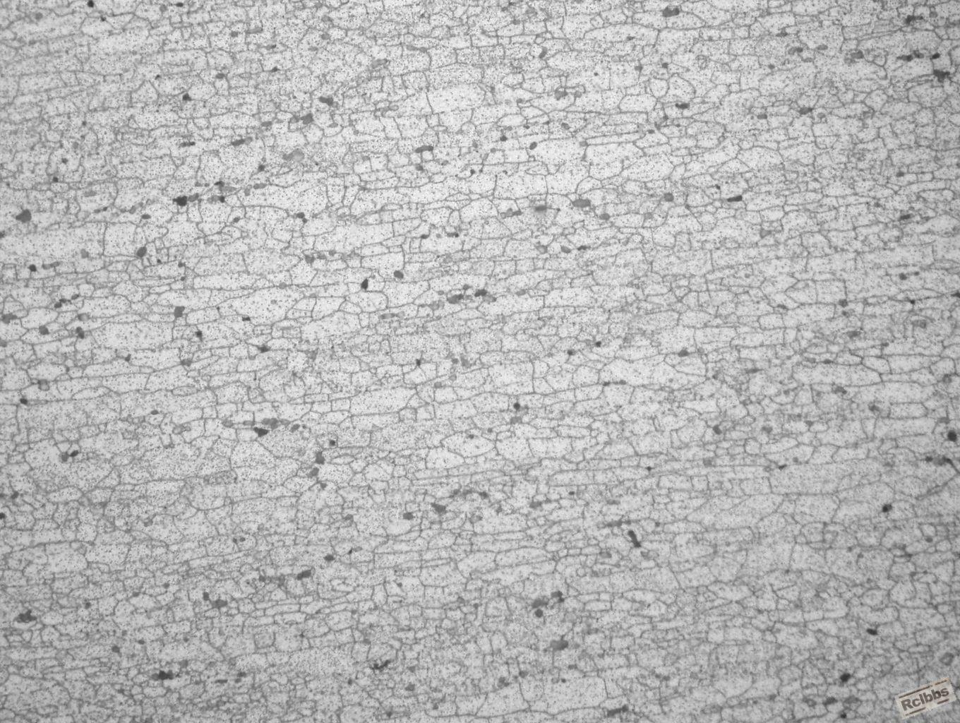

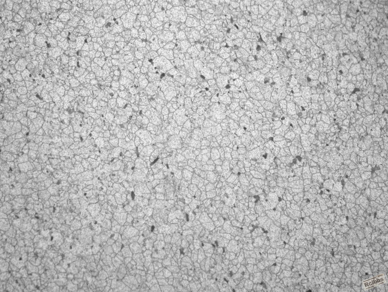

近日做7003合金,以前从未做过,现在有图谱几张。请各位大神们帮忙分析下!
T6态
T6态
T5态
T5态
T6态
T6态
T5态
T5态
第1和第2张图与第3和第4张图挤压工艺不同

最后一张上有的黑块可能是没洗干净。基体内细小分布的mgZn2.晶界之间黑色颗粒mg2si。浅色为s相。
我也刚做不久,仅供参考,对应查一下图谱确认。晶界清晰,照片很好。
