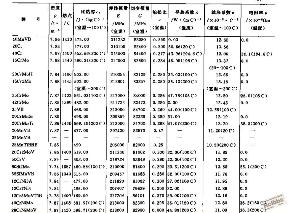

比如热传导系数、比热、渗碳扩散系数、相变潜热、相变临界温度、热膨胀系数  相变膨胀系数   相变塑性系数  和机械性能,现在课题中用得到  可惜都查不到啊  急死了   哪位大侠帮帮忙啊  先谢谢啦~~

可以找到你要的一部分数据。

太感谢啦!  好多都很有用的   十分感谢!!

给你个链接,http://www.metalravne.com/selector/steels/ct781.html
可以找到你要的一部分数据。
好心人,你那里还有没有关于42CrMo的相关资料呢,就是和17CrNiMo6相似的那些性能、参数之类的,我也很需要这些资料的,也是查不到相关的资料,愁死了都
 楼主| 发表于 2011-7-23 11:01:47 | 显示全部楼层
很有用  十分感谢!!

http://www.metalravne.com/selector/steels/42CRMOS4.html
http://www.matbase.com/material/ferrous-met ...
找到了   再次谢谢你了  呵呵
