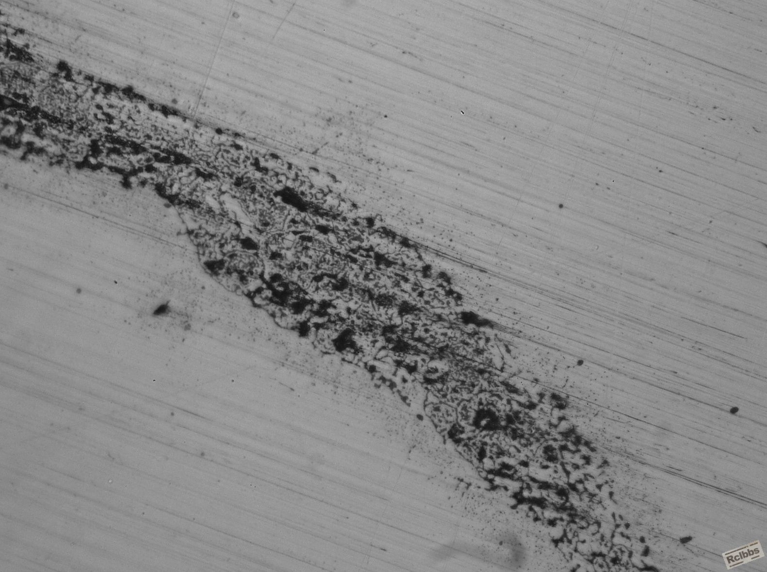

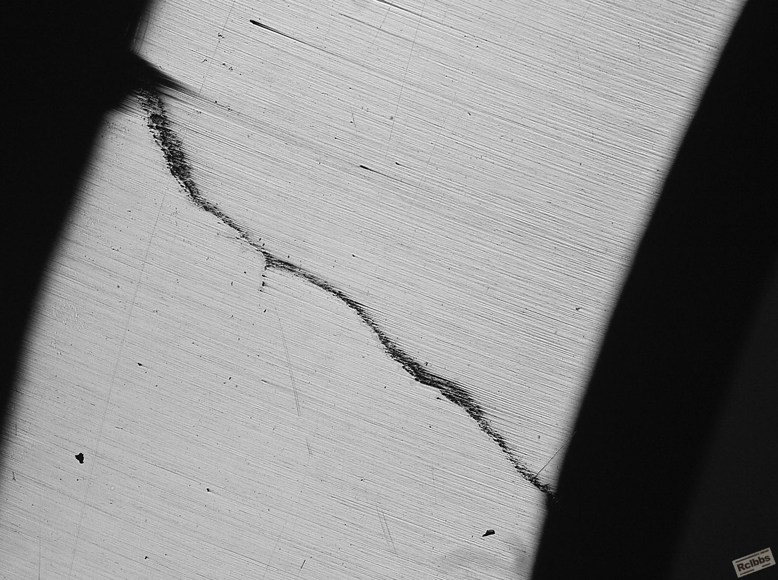

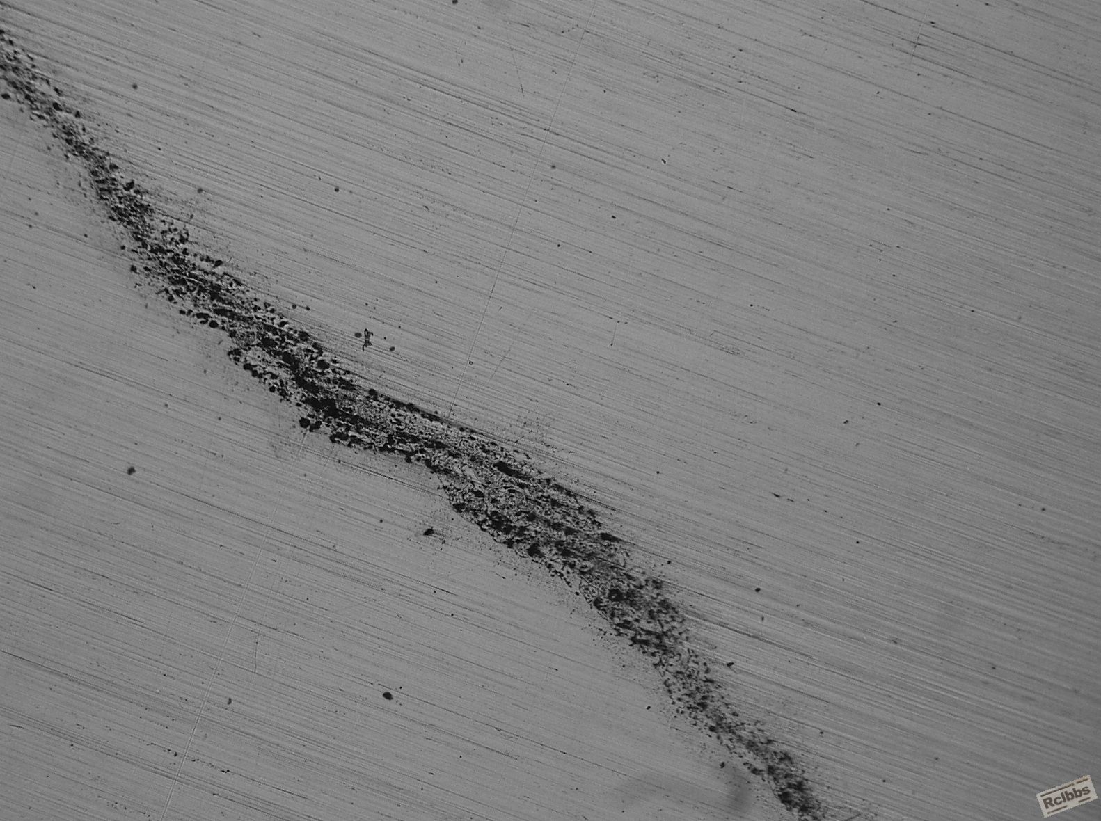

      零件磁粉探伤检查的时候发现裂纹,横切之后金相检验,图片在下面
抛光 50X
抛光  50X
抛光 100X
抛光  100X
抛光 500X
抛光  500X

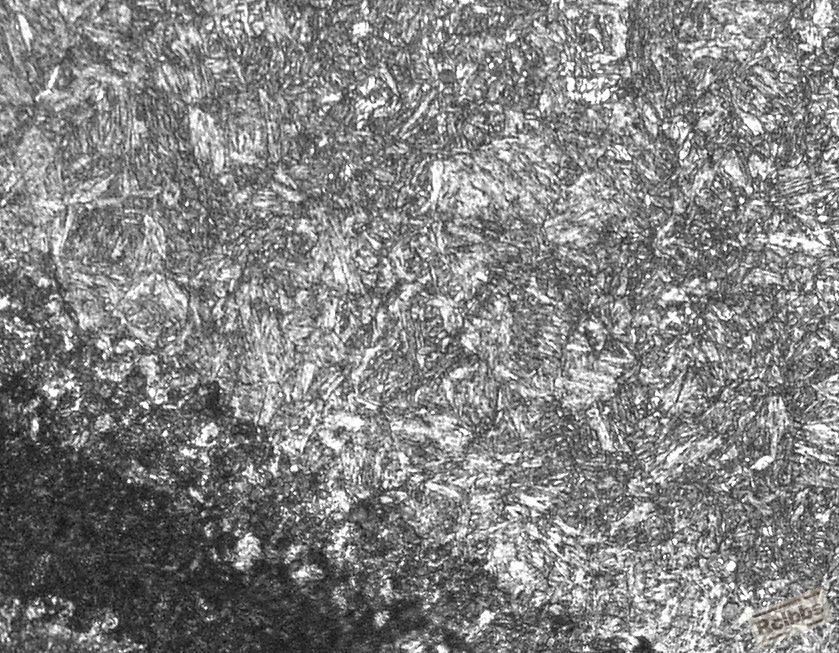

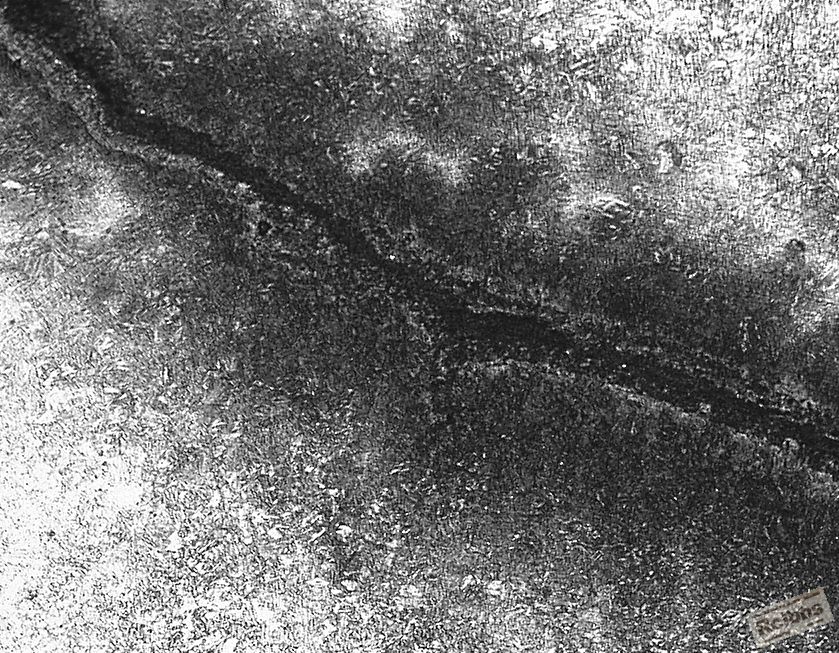

            硝酸酒精腐蚀之后发现裂纹处变黑,我的判断是渗碳了,但我的同事说那是水迹,水迹会变黑。(关于水迹的问题我想请教下各位老师,水迹是否存在、能否去除、能否腐蚀之后泡在酒精里面拿出来自然挥发避免水的影响)。图片如下
裂纹处组织 100X
裂纹处组织  100X
裂纹周围组织 500X
裂纹周围组织  500X

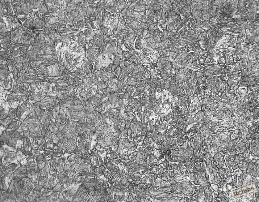

     裂纹附近正常组织为回火马氏体,图片如下
基体组织
基体组织
        请大家帮我判断下裂纹处是不是渗碳了,水迹的问题大家也讲讲各自的经验。谢谢大家!祝大家工作顺利!

发表于 2011-7-22 16:07:25 | 显示全部楼层
1.裂纹附近没有渗碳.
2.裂纹附近黑色物是水迹,这个水迹是裂纹内出来的,最好的解决办法就是用超声波(放酒精)振一下,然后吹干.

发表于 2011-7-22 16:45:05 | 显示全部楼层
裂纹处是氧化色吧?渗碳?那么碳从何来呢?淬火加热过程中的甲醇?
发表于 2011-7-22 16:56:09 | 显示全部楼层
金相样制好后,侵热水,摔干水,电吹风吹干,再腐蚀也可防止观察面、裂纹处产生水迹。
gtn1314 + 5 可以试试!
发表于 2011-7-22 19:20:11 | 显示全部楼层
由于毛细现象,产生水渍是必然的。只有采用在热吹风下多吹一会儿可适当缓解,放置一段时间还会出来的
发表于 2011-7-22 19:22:32 | 显示全部楼层
最后一张图腐蚀的稍有点浅
