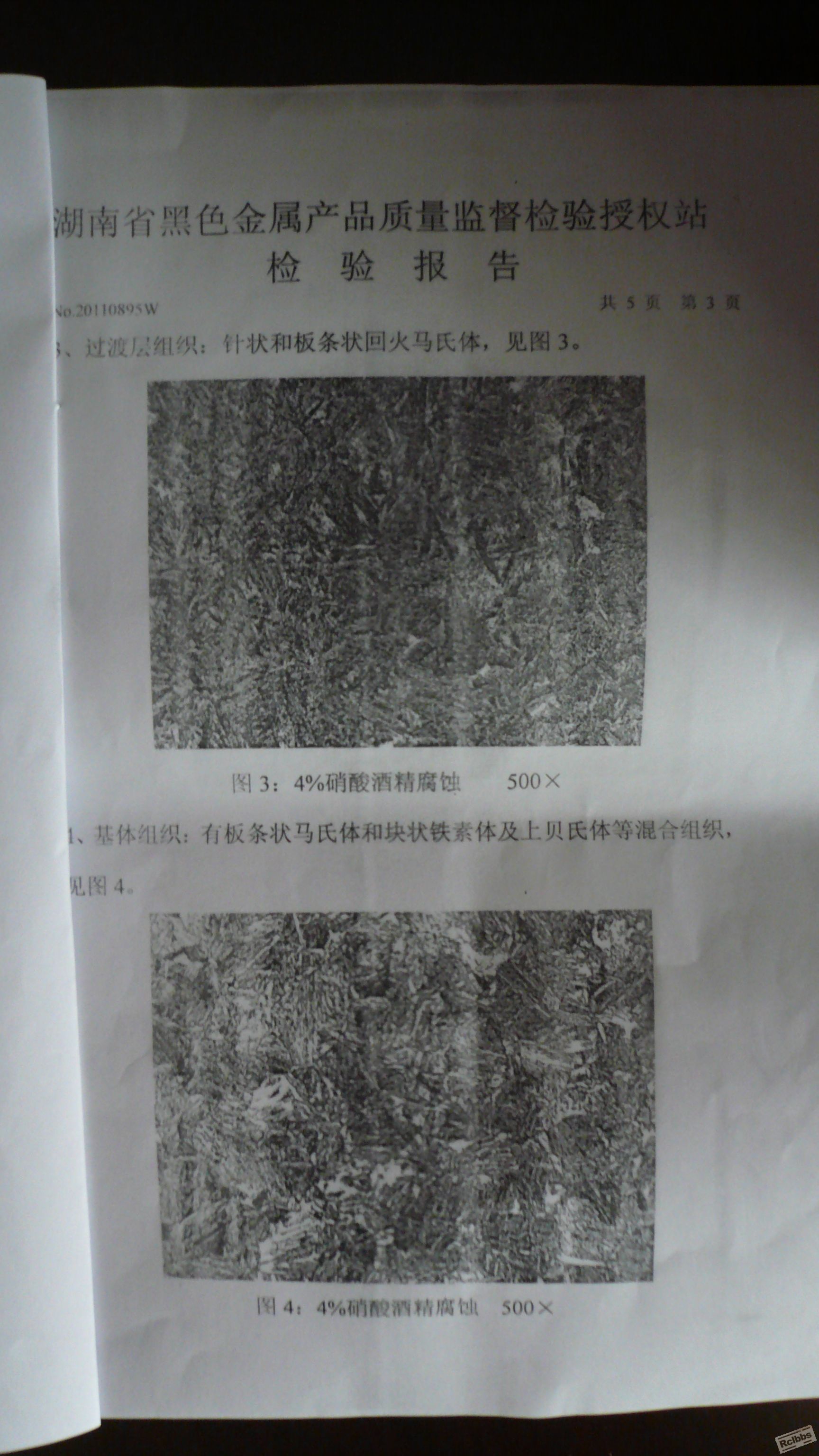

大家看看这个基体组织鉴定是否准确?是如何造成的?材料为20CrMnTiH渗碳淬火。
发表于 2011-7-22 10:01:58 | 显示全部楼层
我没看出不准确的地方,按文字理解淬火温度不会太高,冷却也稍微缓和
发表于 2011-7-22 10:07:24 | 显示全部楼层
我看不出有块状F,这个基体组织硬度应该不高。原因可能是淬火冷却不足造成,请版主提供下工艺。。
发表于 2011-7-22 10:19:28 | 显示全部楼层
图片不清晰,无法看清,无法评论。
 楼主| 发表于 2011-7-22 14:40:55 | 显示全部楼层
你认为那个基体组织中的“上贝氏体组织”是在渗碳淬火过程形成的吗?在什么样的渗碳淬火条件下会形成上贝氏体?

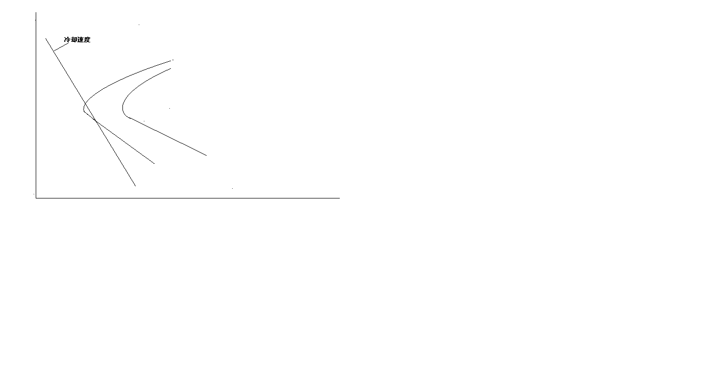

超级简图.jpg 应该是下贝氏体组织吧!不过看我画得冷速,应该能得到上贝氏体吧!当然得到的上贝氏体基本可以说少的看不见

渗碳温度一般都900℃以上,未溶铁素体应该很少,基体中的块状铁素体应该是先共析铁素体吧。有没有可能是淬火保温温度太低导致形成的上贝?当然,冷速也应该是一个可能。请楼主说您的看法吧!
不知道,你传这个C曲线想说明什么?建议你消化一下20CrM内TiH未渗碳的C曲线。

感觉没有什么问题呀,心部冷却速度慢,小于淬火临界冷却速度,得到先共析铁素体和上贝氏体等非马氏体组织。

连续冷却也能得到上贝和下贝的,只要速度曲线碰到贝氏体转变开始线,就会有贝氏体转变。但要得到完全贝氏体组织必须在MS点以上等温。
渗碳件心部出现马氏体、贝氏体、铁素体混合组织是正常的。
