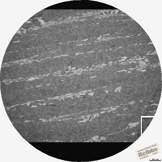

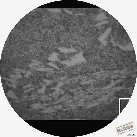

400倍
400倍
100倍
100倍
我们用Cr12MoV做轧辊 我们的轧辊经常崩口 现在在查找原因
我看这个带状组织有4-5级了吧~
这种情况是需要跟宝钢联系呢 还是我们自己进行处理 然后再加工?

发表于 2011-7-22 18:25:51 | 显示全部楼层
你们所谓的处理前球化没做好。
发表于 2011-7-26 19:25:50 | 显示全部楼层
cr12mov材料在淬火前必须认真做好球化退火不能马虎否则质量不能保证,从图片看是球化没做好的特征。
发表于 2011-7-31 09:30:49 | 显示全部楼层
从你100和500倍图像来看,带状组织想对比较密集,材料成分不均,共晶碳化物堆集。建议先反复锻打,然后再球化退火
gtn1314 + 5 锻造比要大点。

lishan 发表于 2011-7-31 09:30
从你100和500倍图像来看,带状组织想对比较密集,材料成分不均,共晶碳化物堆集。建议先反复锻打,然后再球 ...
没有锻打设备 不知道直接球化可以吗?

发表于 2011-8-3 16:21:16 | 显示全部楼层
wsl1018 发表于 2011-8-3 07:24
没有锻打设备 不知道直接球化可以吗?
共晶碳化物只能通过锻打,光球化是不行的,相对来说奥氏体化能均匀化成分,但带状组织很难消除。
签到天数: 59 天
发表于 2011-8-4 16:44:17 | 显示全部楼层
出现蹦口说明硬了,为什么会硬呢,成分不均匀导致各向异性。正常你先要球化下,然后淬火高温回火,最好在多回几次。因为这个残A 较多,分几次回。不过听说在这个表面再做个TD 处理就更好了,寿命据说可以比没有做TD 处理的提高10多倍。不知道真假
