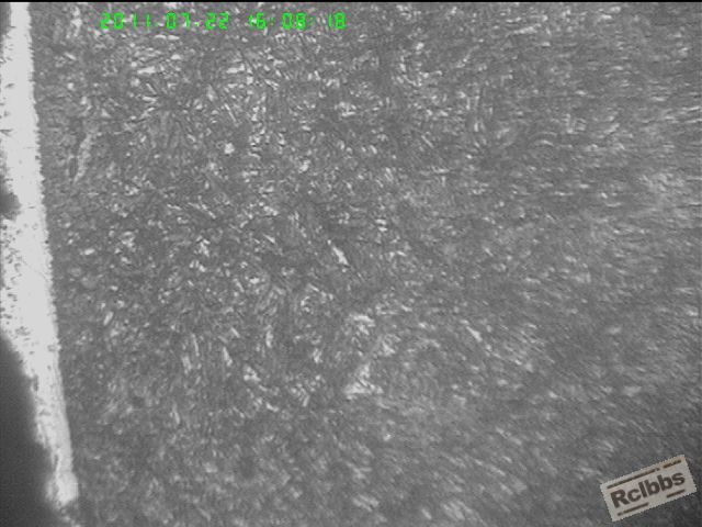

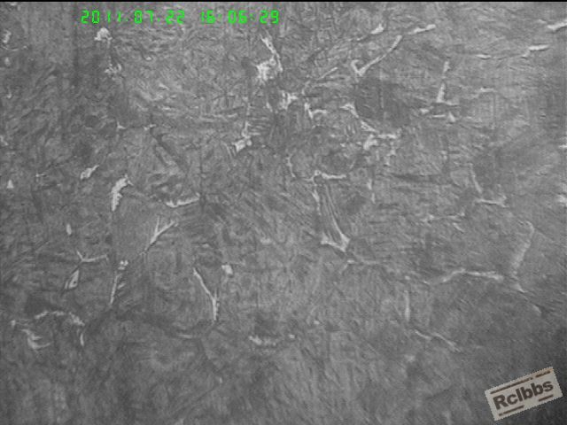

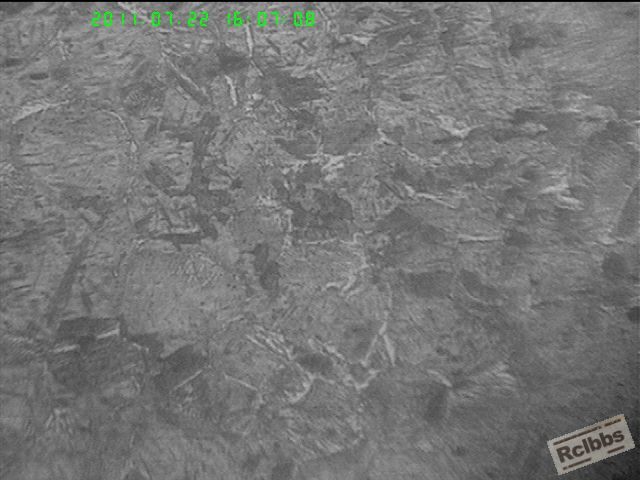

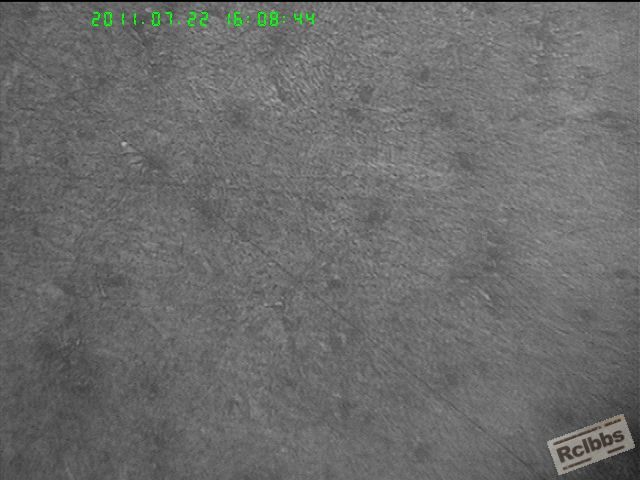

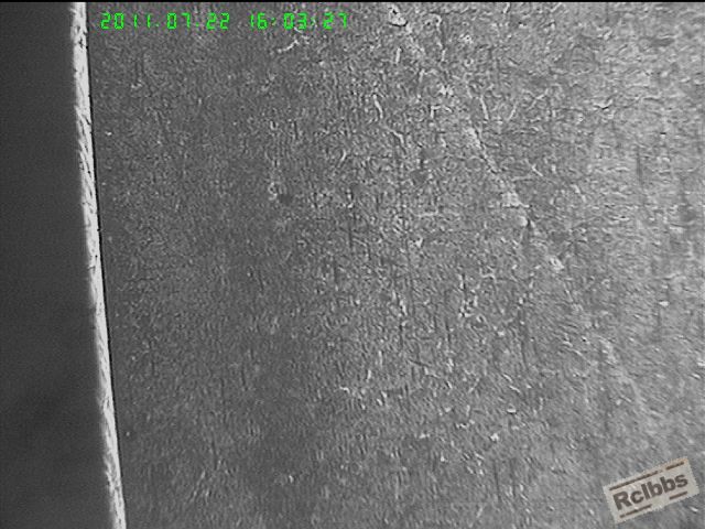

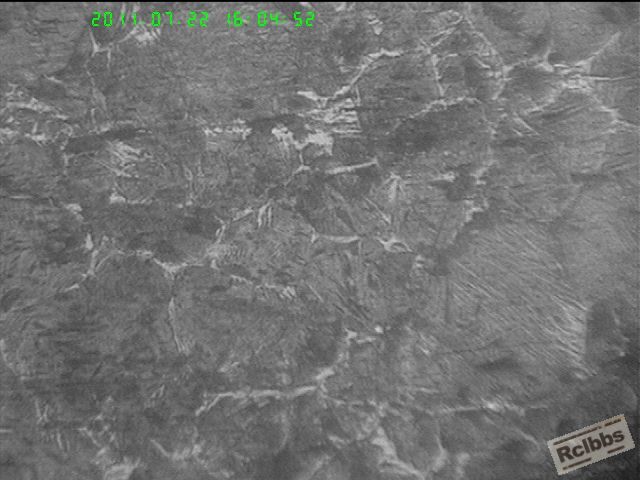

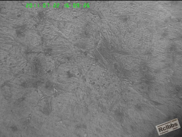

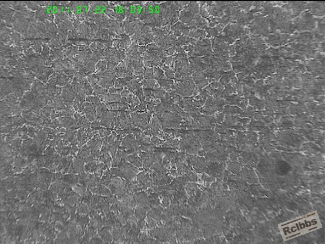

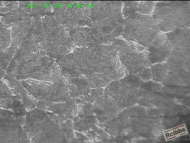

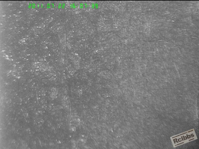

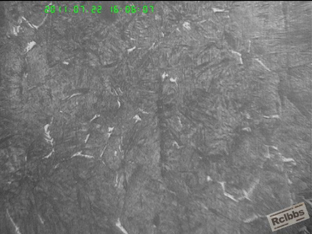

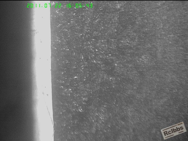

本产品知道的情况只有,45#钢,渡铬,其它啥也不知道
表面组织,硬度:HRC55--58
心部组织,
产品表面有一层渡铬层,我现在想知道的是心部算是啥组织,硬度从最表面的58到心部只是30
请问这要采用什么样的热处理工艺?
0.1--0.3mm55--58,0.4--4.6mm40--45,5.1--心部30--35,这究竟是一个什么情况
切片
切片
切片
切片
这是切片

心部组织:马氏体、贝氏体、铁素体,可能还有一些屈氏体。
淬火后好像没经过回火。
签到天数: 133 天
发表于 2011-7-22 21:41:59 | 显示全部楼层
图片有点黑,看不清楚,从硬度和一般工艺来看,应该还是调质了的,然后表面感应淬火。

看不清楚,有点像是调质后的组织,有网状铁素体存在,有板条马氏体,但是好像还有一点贝氏体,表面硬度高是镀硬铬的结果。

如果是调质,但怎么不是索氏体呢?我看组织更像是马氏体和贝氏体+铁素体
此产品有锥度,而且有齿的地方,在直径最小的地方心部组织能有45,没有铁素体,也不像索氏体,如果是淬火硬度不应该这么低,如果高温回火后,但表面0.1--0.4也有60,还有个齿部在1.0的时候还有50
如果是先调质,再表面淬火,为什么看不到明显的硬化层呢,而是模糊的呢?
主要加工工世会是一个怎样的流程,会也现这样一个情况

我看心部是调质组织,硬度30-35,这张图片估计是100倍拍的吧,索氏体是看不太出来的,只有网状铁素体很明显。我们一般看调质拍照片都是在400倍拍的。

个人认为是调质+表面淬火+镀铬,硬化层分界不清楚应该和制样有关,如过热,水迹等

前面几张是100倍受欢迎,后面我是500倍拍的,那这个调质组织也不好吧,我见其它45#钢的调质组织也不是这样的,这个产品的直径也只有12mm啊
反复抛了。重新做也都只是这样的效果

我现在的疑问就是如果就算心部是调质了的再表面淬火,怎么45#钢的硬度只有40--45,如果再高温回火到这个硬度,那不也是很费事嘛,这样起什么作用呢,想要达到一个什么效果呢,那心部是调质,那组织是不是也不算很好呢,还是有些产品就是要这样的组织?

表面白色的是神马东西?是不是和MYG头像有相似之处。还有,没有一个地方有回火索氏体的味道,所以我怀疑,仅仅是怀疑,此工件在渗碳炉里加热淬火的。

淬火时可能采用的是油冷,然后中温回火。由于淬透性差,冷速不足心部出现贝氏体和铁素体。表面可能有增碳现象。

心部调质组织出现网状铁素体,是不太好。但是还是要看这个零件的性能方面,是不是重要零件等等问题?

是不是 淬火中温回火造成的

同意9楼的观点。试样腐蚀的轻一点再看看。

应该是淬油后中温回火后的结果,记得曾经做过的

表面会不会是残奥呢?

像您说的那样会不会是淬火温度不够然后就会有铁素体析出,然后看马氏体就会觉得有点像贝氏体呢?因为我们今天拿C56E2热锻产品做水淬火试验,发现600度表面温度淬火金相和你说的有点像的 ,700度全是马氏体,500度就是珠光体。明天我到公司把图片传上来给大家看一看
