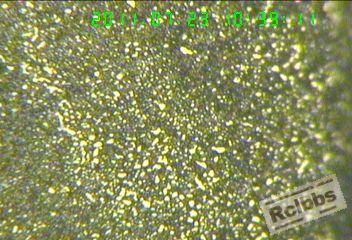

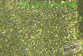

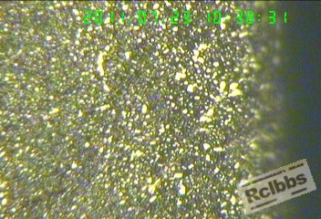

GCr15碳氮共渗后表层的粗大碳化物层。
400倍图片
签到天数: 108 天
 楼主| 发表于 2011-7-23 12:02:17 | 显示全部楼层
表层的碳化物粗大,开始检测成品的时候我还以为是原材料液析那,
后来检测毛坯后才发现是表层的粗大碳化物层无除去。
个人认为出现这样的情况的原因为如下
1.碳势过高或者淬火温度过高
2.或者强渗时间过长,扩渗时间不足,碳化物表面聚集。
发表于 2011-7-23 15:55:22 | 显示全部楼层
这种工艺现在又叫特殊热处理吧。表面出现大量的粒状C,主要是强渗时碳势太高,而扩散不足,出炉温度偏低造成。二次正火应该有改善。
