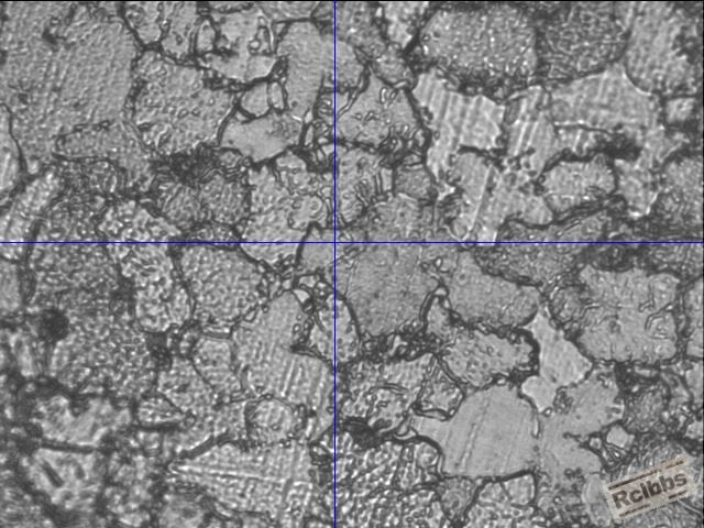

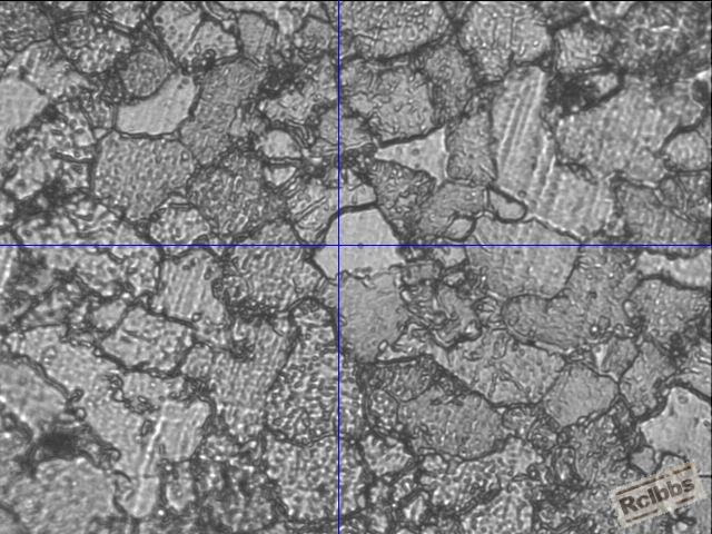

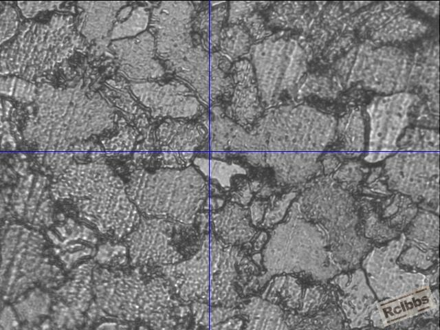

发表于 2011-7-23 15:06:06 | 显示全部楼层
用来做冷挤压齿轮吧?晶粒等轴状差了点,混晶情况严重,制样模糊,碳化物形状不清楚。
签到天数: 941 天
发表于 2011-7-24 11:51:48 | 显示全部楼层
制样不良,有假像,抛光和腐蚀都有问题。
20Cr球化退火后硬度低,制样抛光时间要增加,腐蚀要适中。
签到天数: 165 天
 楼主| 发表于 2011-7-25 09:25:34 | 显示全部楼层
试过多次,在晶界边上容易出现黑色的东西,不知道什么东西
签到天数: 165 天
 楼主| 发表于 2011-7-25 09:27:37 | 显示全部楼层
冷镦活塞销,对于混晶不了解,还请赐教。是怎样观察出来的,谢谢
签到天数: 941 天
发表于 2011-7-25 20:34:44 | 显示全部楼层
请继续抛光,直至那些磨痕(变形层)消失!
发表于 2011-7-26 09:10:54 | 显示全部楼层
做好试样,再进一步分析  否则假象太多
