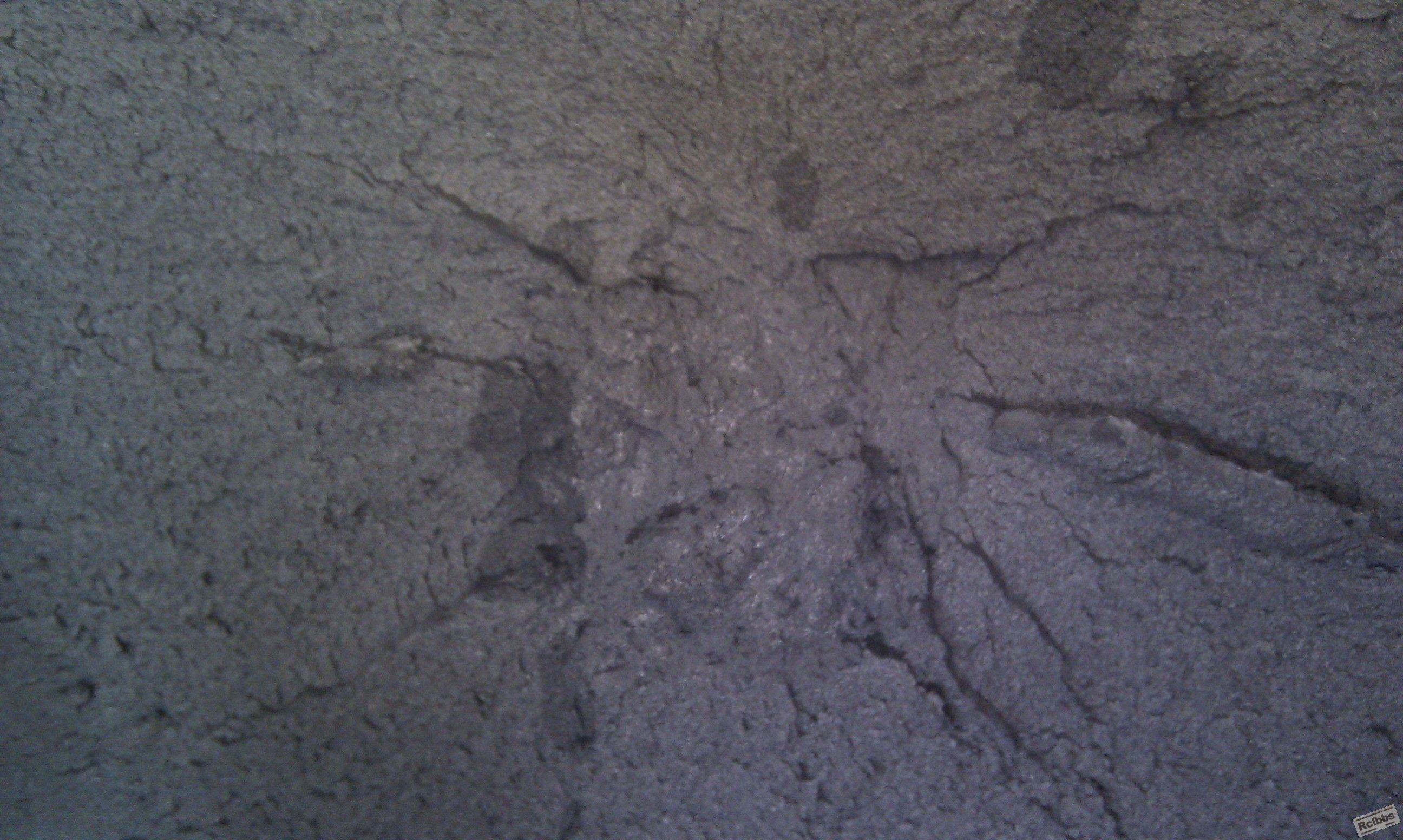

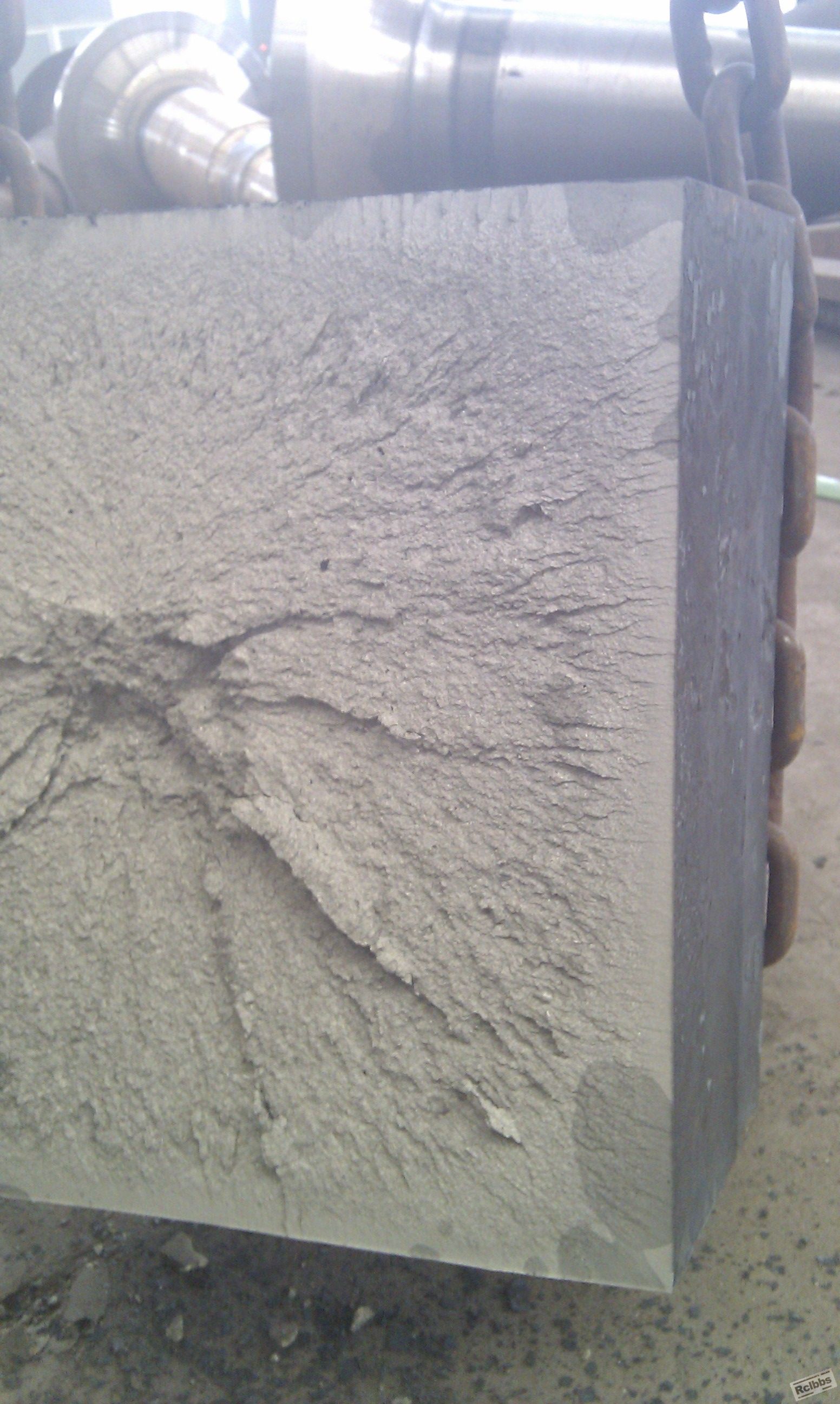

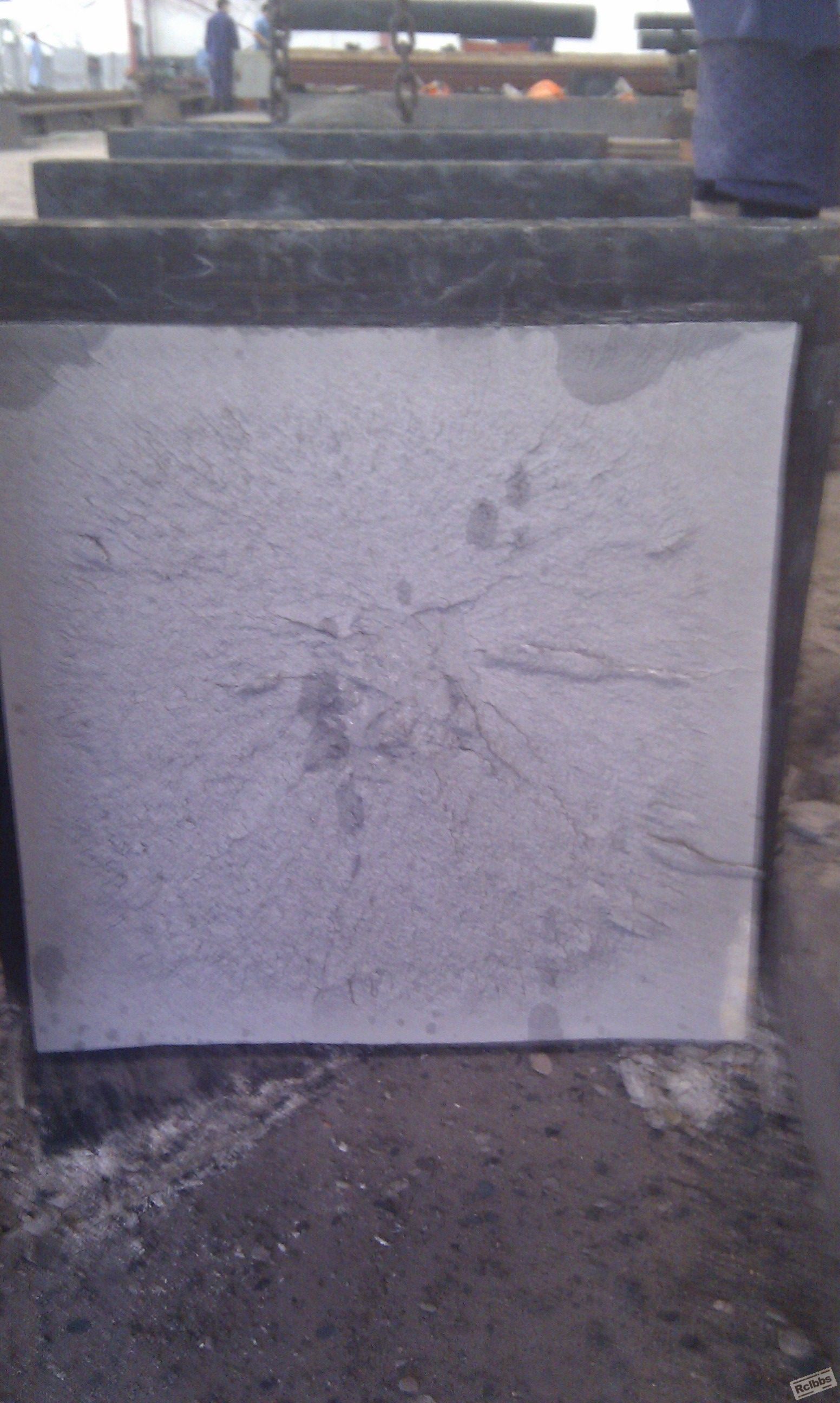

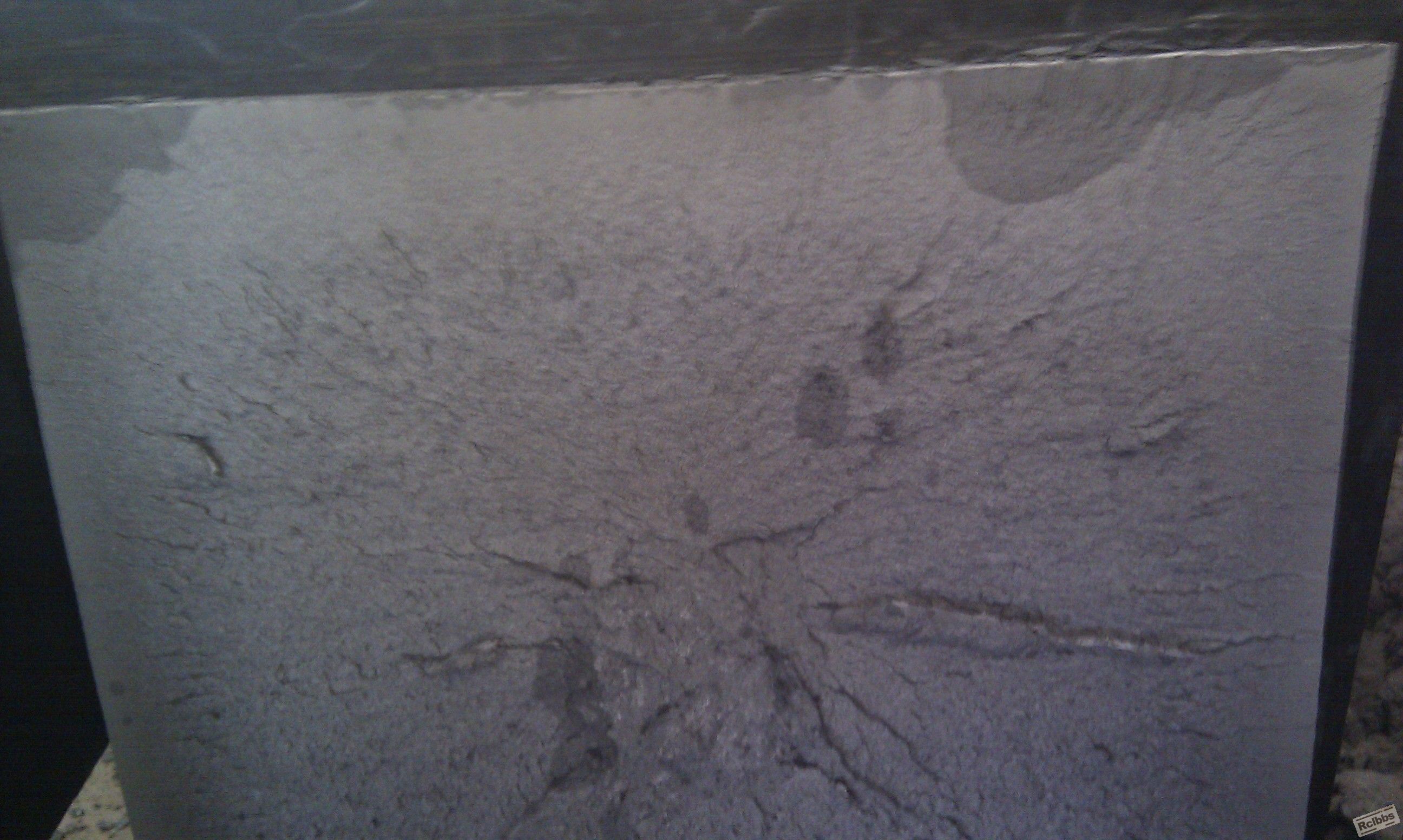

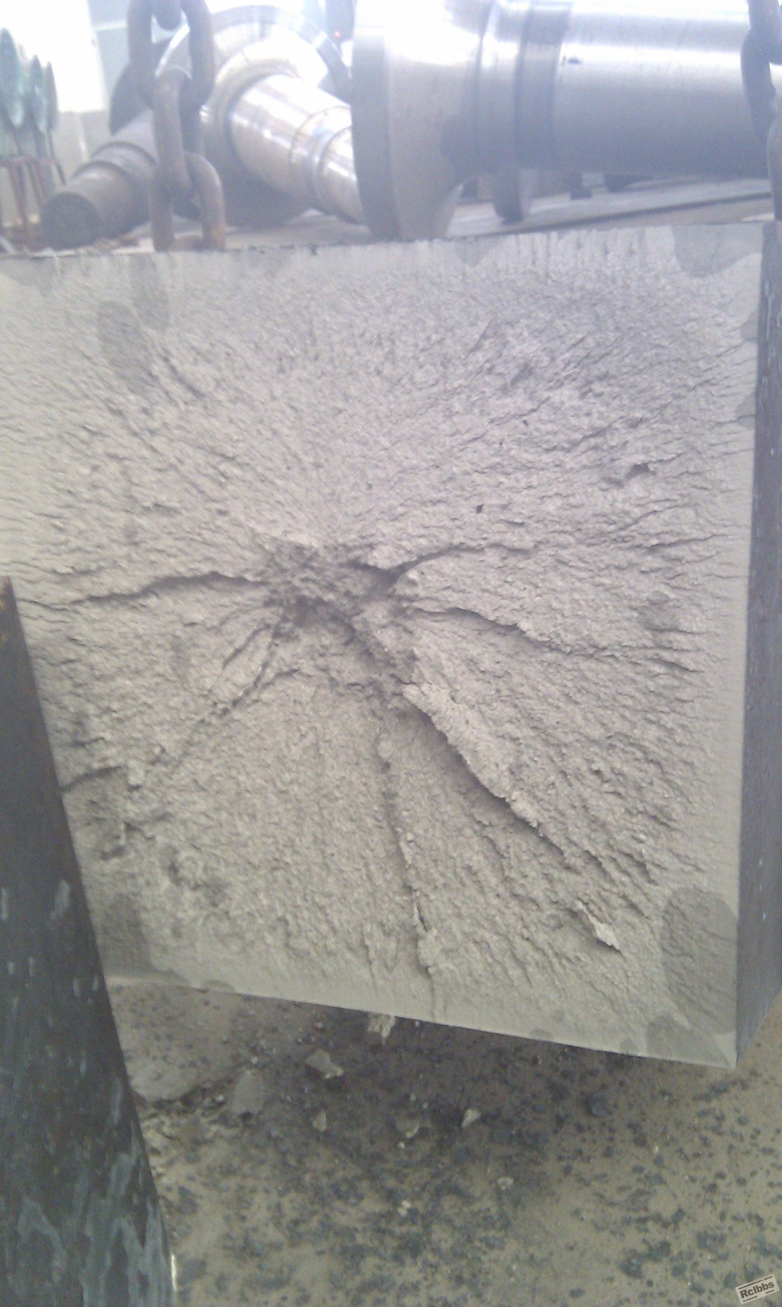

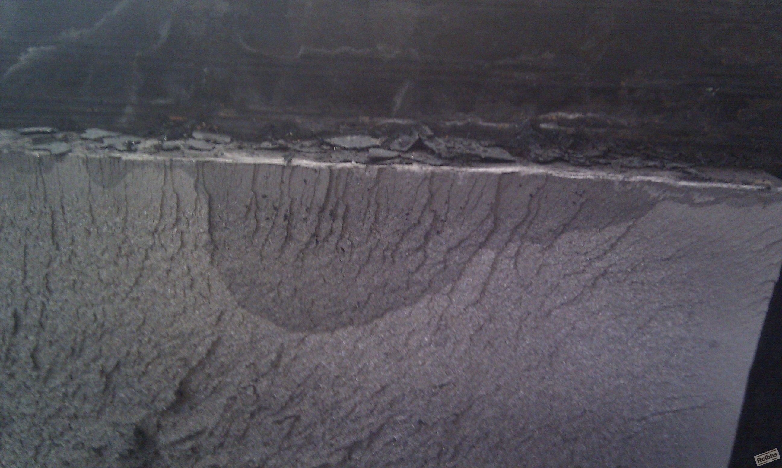

IMAG0179.jpg IMAG0180.jpg IMAG0181.jpg IMAG0182.jpg IMAG0183.jpg IMAG0184.jpg 请问这断口属于什么类型的,局部图片中深色部分是什么?谢谢各位高工指教啊
发表于 2011-7-24 09:24:11 | 显示全部楼层
判断断口类型,宏观与围观观察缺一不可,您的断口图片只有宏观的,恐怕很难断定啊。
发表于 2011-7-24 11:12:07 | 显示全部楼层
看断口形貌,应是韧性断裂/断口。看前面的图片,是过热甚至过烧引起的组织恶化所造成。
发表于 2011-7-24 11:25:19 | 显示全部楼层
裂纹源 在哪?
签到天数: 941 天
发表于 2011-7-24 11:31:36 | 显示全部楼层
裂源在心部,推测因冷却不当而导致断裂。
发表于 2011-7-24 12:25:14 | 显示全部楼层
裂源在心部,疑为轧制缺陷造成的。中间深色为污染造成的。
签到天数: 106 天
发表于 2011-7-24 16:57:53 | 显示全部楼层
该产品件是在热处理中,还是在使用中产生的断裂?
签到天数: 27 天
发表于 2011-7-24 17:37:59 | 显示全部楼层
断裂时从心部向边缘扩展的
签到天数: 27 天
发表于 2011-7-24 17:39:05 | 显示全部楼层
应该跟原材料质量有关,可以看看材料心部组织是否正常
签到天数: 27 天
发表于 2011-7-24 17:40:17 | 显示全部楼层
断口心部与边缘形貌不一样,应该是心部与边缘硬度不一样吧
签到天数: 79 天
发表于 2011-7-24 20:19:10 | 显示全部楼层
工件表面有许多氧化皮,应是在线加工品。
像一个炸弹从中心炸开,估计与应力有关
发表于 2011-7-24 21:00:49 | 显示全部楼层
从中间看有点象白点,不知道腐蚀没有,整个形态呈花瓣放射状,那么大的工件应该是锻造后热处理,希望介绍强细点,比如材料,加工工艺,断裂过程,使用环境,仅评一张照片想得出结论,恐怕神仙才会知道准确答案.
 楼主| 发表于 2011-7-25 08:20:52 | 显示全部楼层
材料是42CrMo,方形边长380,850保温14小时淬火,预冷3分钟,介质淬火,冷却却200℃起水,起水后立马就炸了,一直都是这样的工艺,不下几十支了,就这支断了,求解。。

发表于 2011-7-25 08:48:01 | 显示全部楼层
肯定是由淬火冷却时的应力造成的。若以前没有问题,那么应该检查原材料成分。根据我的经验,材料牌号同,成分上限和下限也会有较大差别。

发表于 2011-7-29 11:32:53 | 显示全部楼层
renzhigang 发表于 2011-7-25 08:20
材料是42CrMo,方形边长380,850保温14小时淬火,预冷3分钟,介质淬火,冷却却200℃起水,起水后立马就炸了, ...
源在心部,不知心部是否偏析,或者有其它缺陷,感觉心部可能有过烧现象,组织粗大,建议先检查一下心部组织
发表于 2011-7-29 14:15:54 | 显示全部楼层
个人观点,仅供参考:
从宏观断口看像是脆性断口,脆性断口的特征是:
1、脆断时承受的压力很低。淬火的应力就导致断裂
2、脆断的裂纹源总是从内部的宏观缺陷处开始,图片看确实是中心为裂纹源。
3、断口平齐光亮,断口上有放射纹。
楼主如果再做一个高倍组织分析,看看是沿晶断裂还是穿晶断裂,如果是沿晶断裂则为脆性断裂无疑
估计是锻造造成的,可能是一次锻压比过大在心部形成锻造裂纹,或者是钢材的夹杂,锻造后去应力退火不完全导致的,由于只有宏观照片,这只是猜测,最好的办法是了解锻造工艺参数及锻后热处理工艺参数,再加上高倍金相分析就可以准确判读了,
