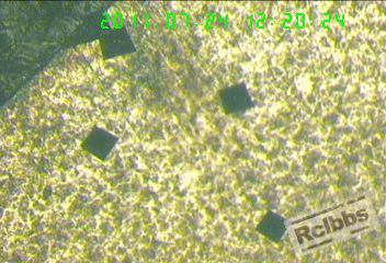

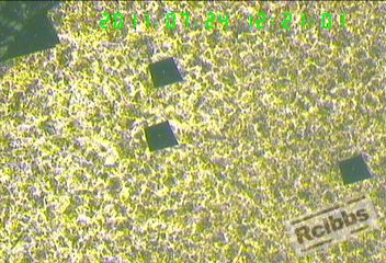

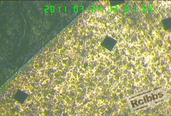

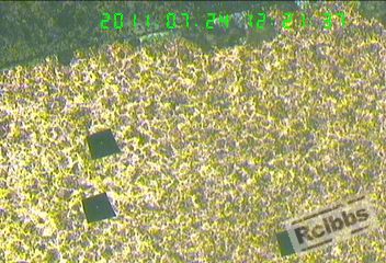

图中颜色稍微发亮的地方有贫碳现象,硬度有59HRC,其余地方硬度62HRc。
该贫碳区位于轴承外圈的倒角处,深度有0.5mm,但是范围非常小,长度约有5mm。
贫碳 是我们热处理厂家的解释,
我认为此处是原材料贫碳有异议,因为贫碳不可能就这一个很小的区域贫碳。
  我认为该处是淬火的软点,
1.可能是甲醇滴上面了,
2.可能是冷却不良出现的淬火软点。
3.原材料在此点处偏析较严重,该点处碳含量较低。
说说大家的看法。
