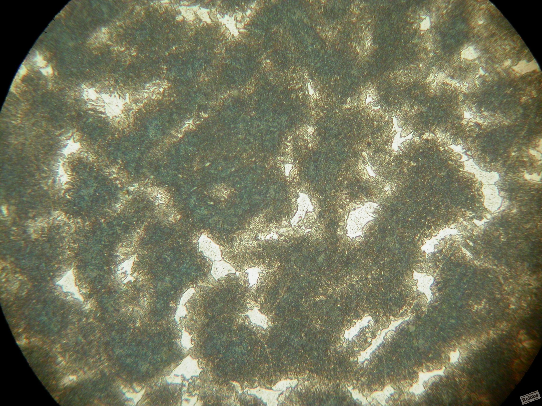

DSCN8048.JPG DSCN8048.JPG 45# 齿部淬火组织,打了硬度44HRC。这是些什么组织啊,细针马氏体+白色的铁素体?这组织合格不啊,我是新手想学学热处理金相组织。望各位大哥大姐分析下啊

多少度淬的?金相照片的放大倍数是多少?细针马氏体是从哪看到的?

冷却速度不够,铁素体沿晶析出,放大倍数如果是100 加热参数有问题.

我不知道哪有马氏体!

微细马氏体(含碳量不均匀),并有少量屈氏体+少量铁素体,主要是加热温度不够高,没有形成足够的过冷度,冷却速度又不足而形成,可评8级。

从金相组织观察,存在大块状未熔铁素体,原因为加热温度过低造成。

感觉是未溶铁素体,马氏体这么小
