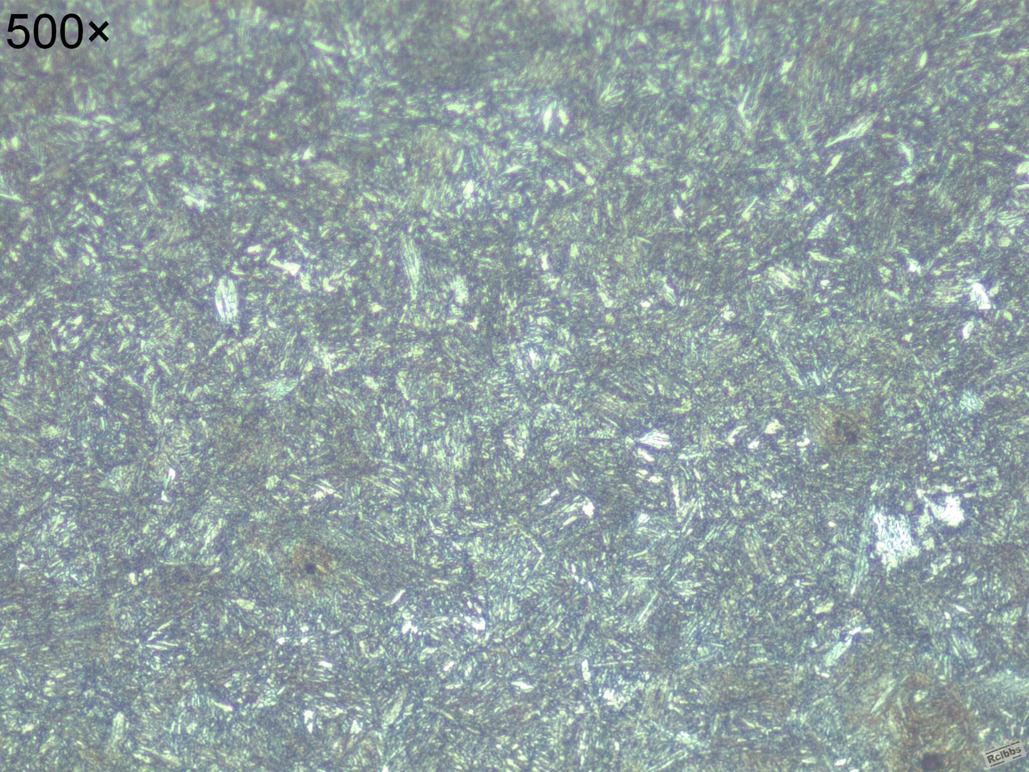

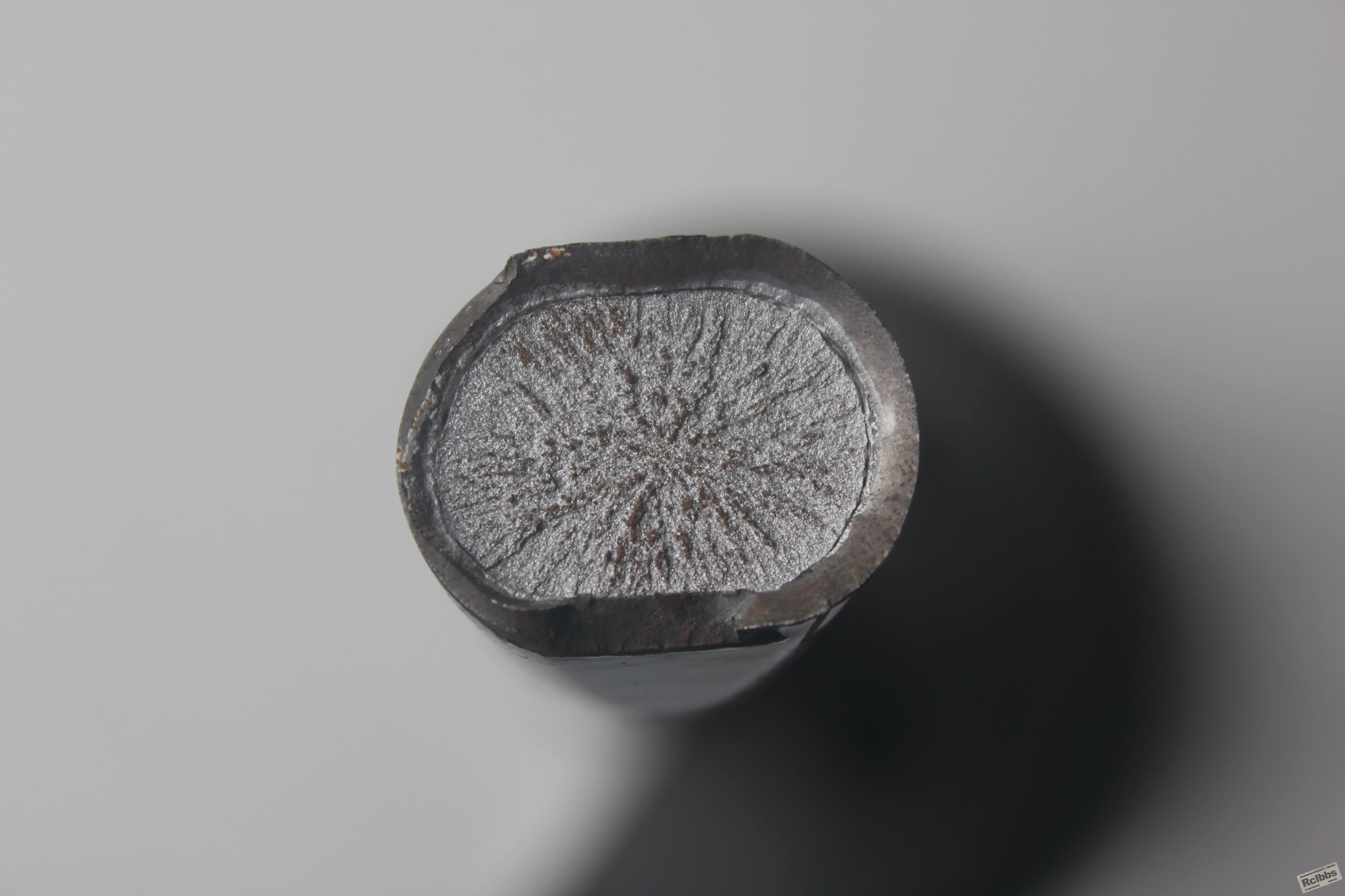

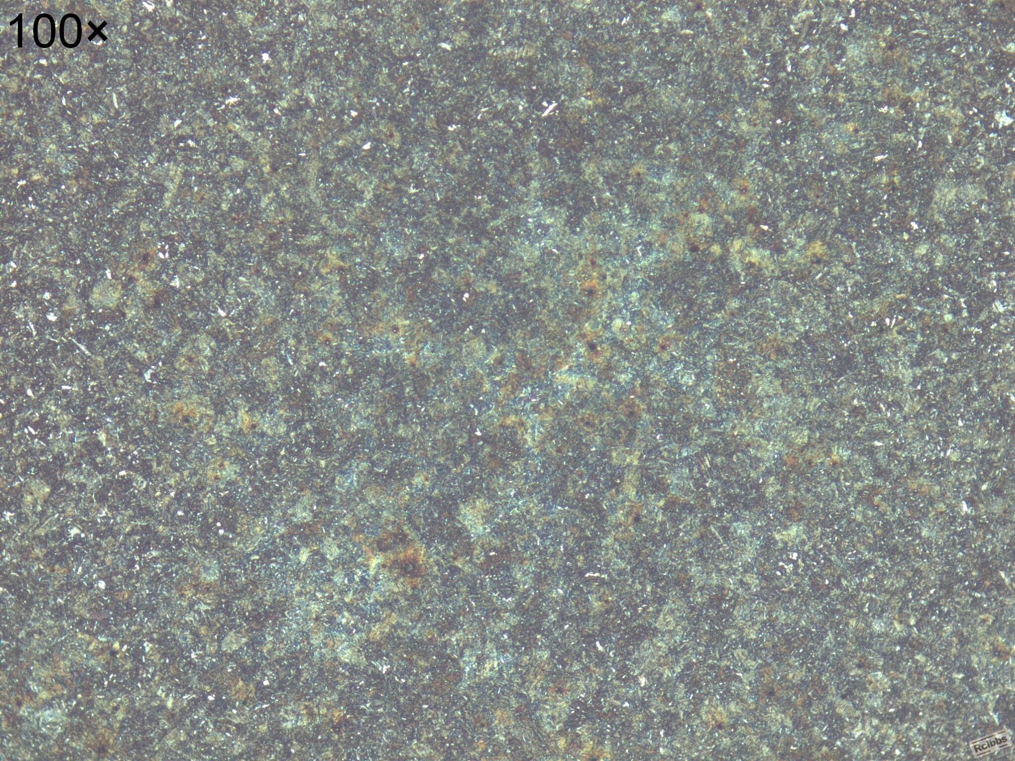

显微组织 回火索氏体+少量铁素体,评为3级,还算正常;断口平齐,发生横向断裂,断裂源位于螺栓心部(建议仔细观察该处显微组织),呈放射状条纹向外扩展,表面存在剪切唇,为瞬断区。怀疑过载脆性断裂

拉断的,裂源在中心,边缘一周为剪切唇,仔细观察断裂部位是否有缩颈产生

断口形貌:呈菊花状向四周辐射,裂源为菊花芯部,亦工件正心部

据我观察 ,金相组织和宏观断口无异常,应该属于正常组织。
回火索氏体已经发生了睛颈缩。为载荷超过抗拉极限所致

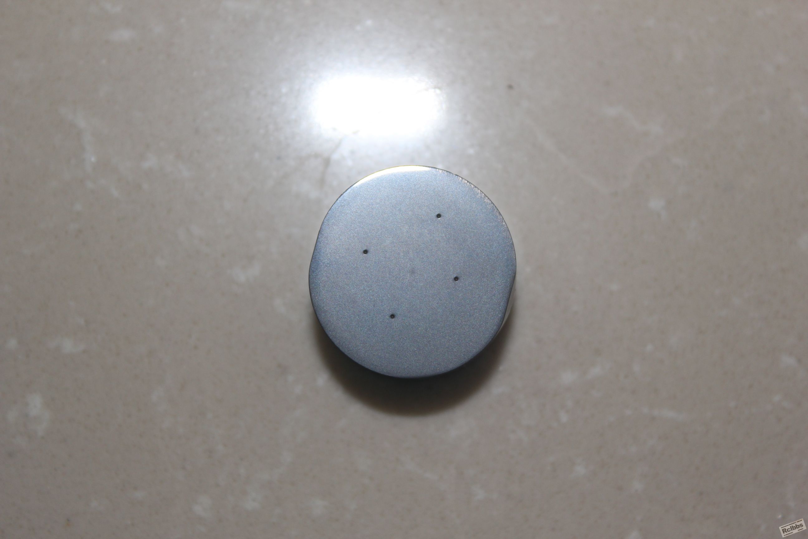

请教一下,第一张图上面的,四个黑点是什么东西?看上去好像是人为造成的?还有这个螺栓的直径有多大,螺栓丝扣部分是椭圆形的还是圆柱型的。螺栓断裂处有没有发生塑性变形等?楼主提供的照片信息不是很充分。能否文字方面加以说明?

谢谢!四个黑点是打硬度留下的,U型螺栓直径20mm,断在光杆处。光杆有压扁段,断口处于压扁的过渡区。断裂无变形。鼠标指到照片上,会显示简单说明。

该断裂属于表面硬度过大,外圈为齐面断,内部组织过粗,芯部调质也未到位.
