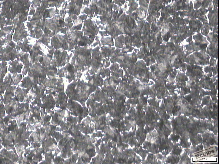

100X
40Cr
锻造件,未正火
请各位老师帮帮忙,该图片的组织应怎样评级,谢!!!!!!!!!!!!!!!
发表于 2011-7-26 17:34:01 | 显示全部楼层
看你打算做什么,如果看晶粒度,6394-2000    如果组织评级13320-2007     带状评级13299-1991

显微组织为屈氏体+网状铁素体,晶粒度为4级,没有明显的带状组织,如果评也只能评一级了

该图片组织合格吗?请各位专家帮帮忙!我在这里先谢谢大家!!!!!!!!!!!!!!!

显微组织为珠光体+网状铁素体,晶粒度6级,带状组织0级。
我认为是很好的锻造组织,不需要正火。

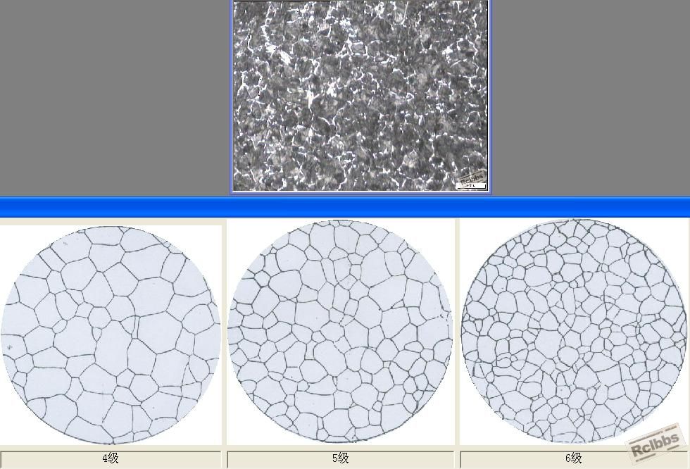

这个图是和标准定到相同倍数的图(放大了看),同意楼上专家]
说的晶粒度6级,其他的本人金相识识有限,就难评价了。

发表于 2011-7-27 16:57:15 | 显示全部楼层
显微组织为珠光体(片状珠光体+托氏体)+网状铁素体,晶粒度5级,如果要评带状组织是要在纵向切样,你这应该是横向的不应该评带状组织的依据,就此图来说带状组织0级

该图片到此为止,我评为合格,以送出去了,谢谢

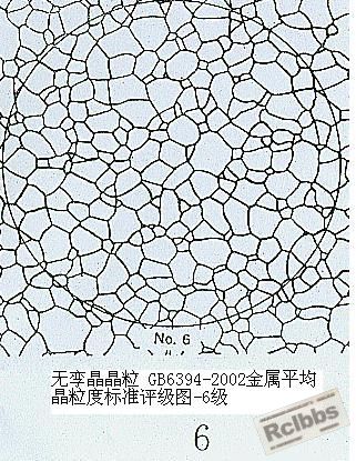

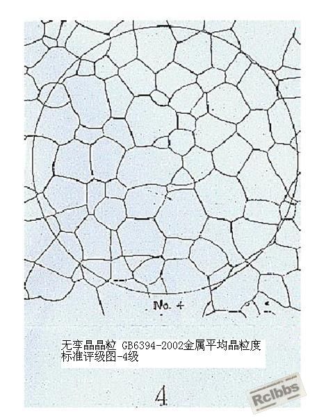

根据《无孪晶晶粒 GB6394-2002金属平均晶粒度标准评级图》我个人认为晶粒度应评4级,下面为该4级、6级晶粒度评级图的标准
金相组织为片状珠光体+网状铁素体,GB-T13320-2007中无相应的图谱,个人认为可评为:2级。
带状组织:0级。

评晶粒度,最为关键的一点,图片和标准要在同一放大倍数下比对。这样才好评呀。楼主发上来的其实不是100X,比100X略大,如果是100X,他那个标尺在屏幕上量起来应该是10mm,你可以量一下。
