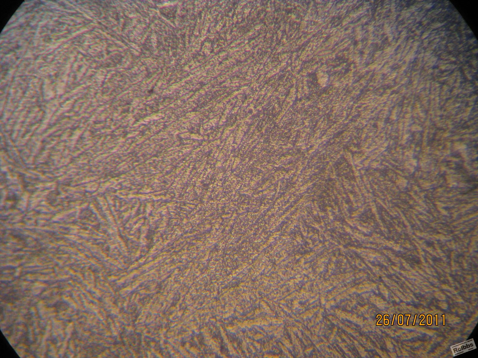

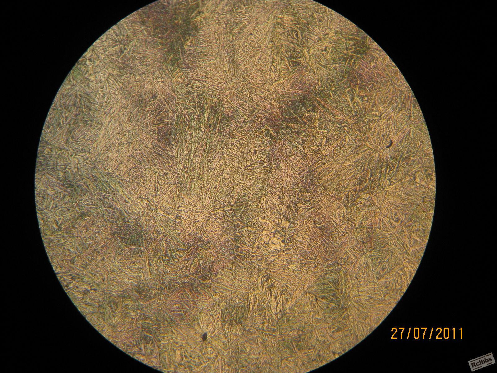

IMG_4769.jpg 请各位专家帮忙解答一下根据北美标准NADCA这二张图中退火组织不合格形成的原因。谢谢!
发表于 2011-7-27 16:24:47 | 显示全部楼层
低倍组织枝晶偏析,高倍不是很清楚,貌似组织没球化退火前的组织是下贝氏体,所以退火后还保留针状样子。

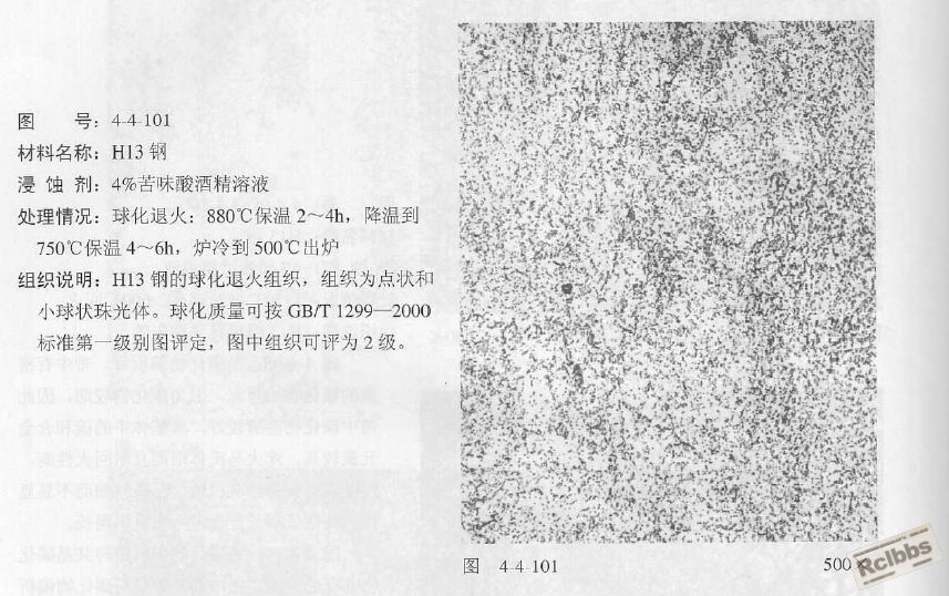

发表于 2011-7-28 18:25:33 | 显示全部楼层
H13钢等同我国的4Cr5MoSiV,虽然碳含量不高但由于合金元素多共析点已经左移,属于过共析钢了。退火工艺必须同T8、GCr15等高碳钢一样对待。因此这类高合金工具钢材料必须履行球化退火,并按相应标准评级。可参见我国标准GB/T1299-2000《合金工具钢》标准当中内容进行。没有按正确的退火工艺方法去做,组织是不会合格的。如何做、做成什么样算合格下面贴图就是样子:
发表于 2012-7-7 18:36:26 | 显示全部楼层
楼主的图片应该是常规退火还是等温球化退火
签到天数: 22 天
 楼主| 发表于 2012-7-8 19:51:12 | 显示全部楼层
我们的材料是等温球化退火
