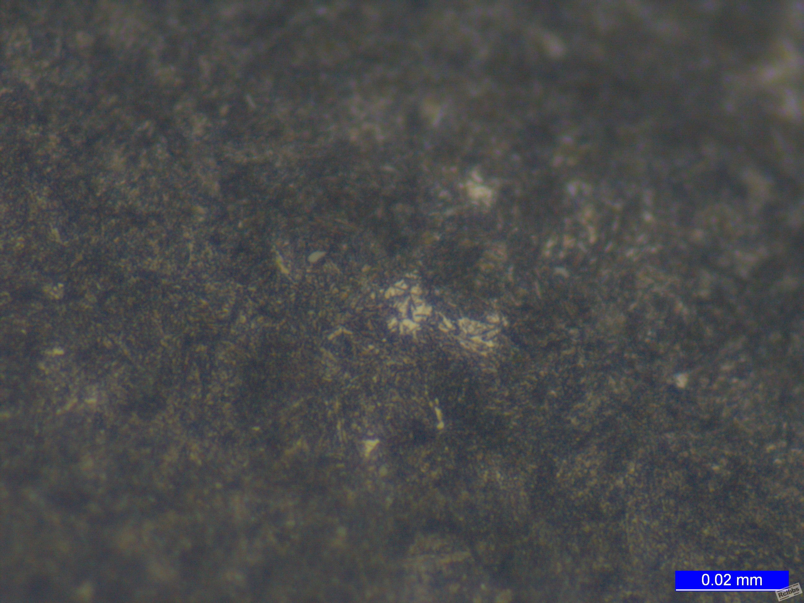

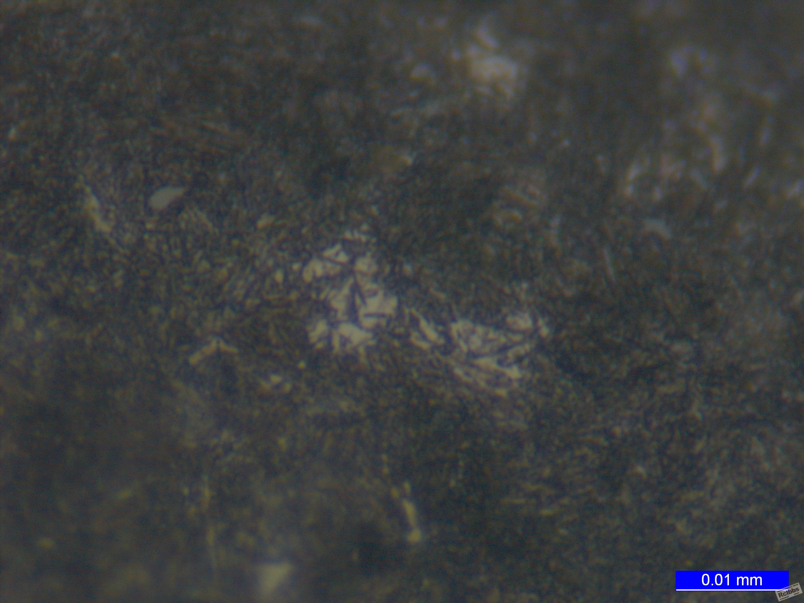

由于我们是第一次用50CrMo4 做温锻产品,产品直接用温锻余热淬火,然后经过高温回火。
700度 淬火后硬度是58-60HRC  ,淬火后发现金相组织里出现白色的组织有点不解请高手指点
图像分别是200x 500x 1000x

发表于 2011-7-29 22:22:47 | 显示全部楼层
淬火马氏体,白色是不是没腐蚀好,重抛一下试,看是否还在

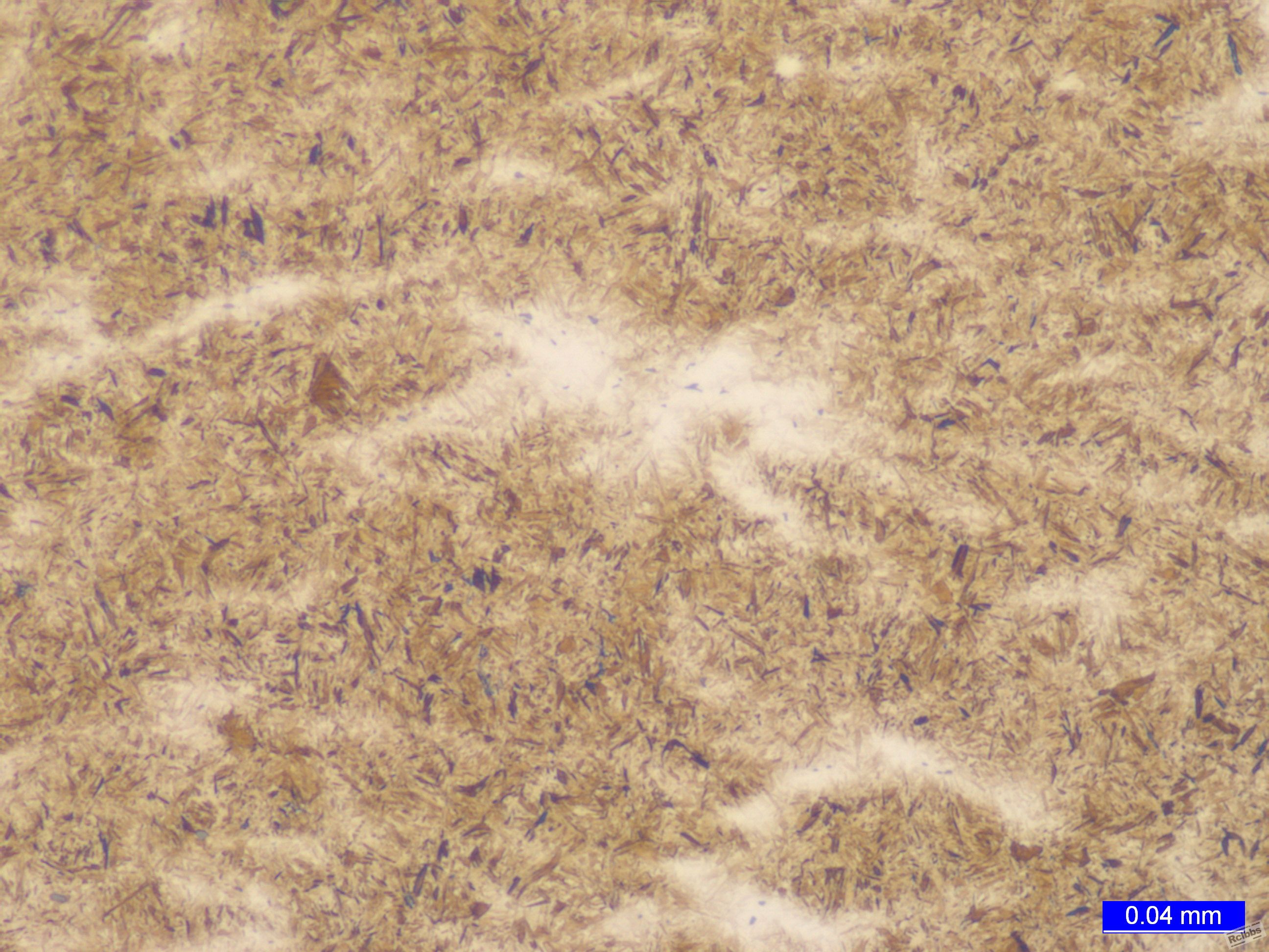

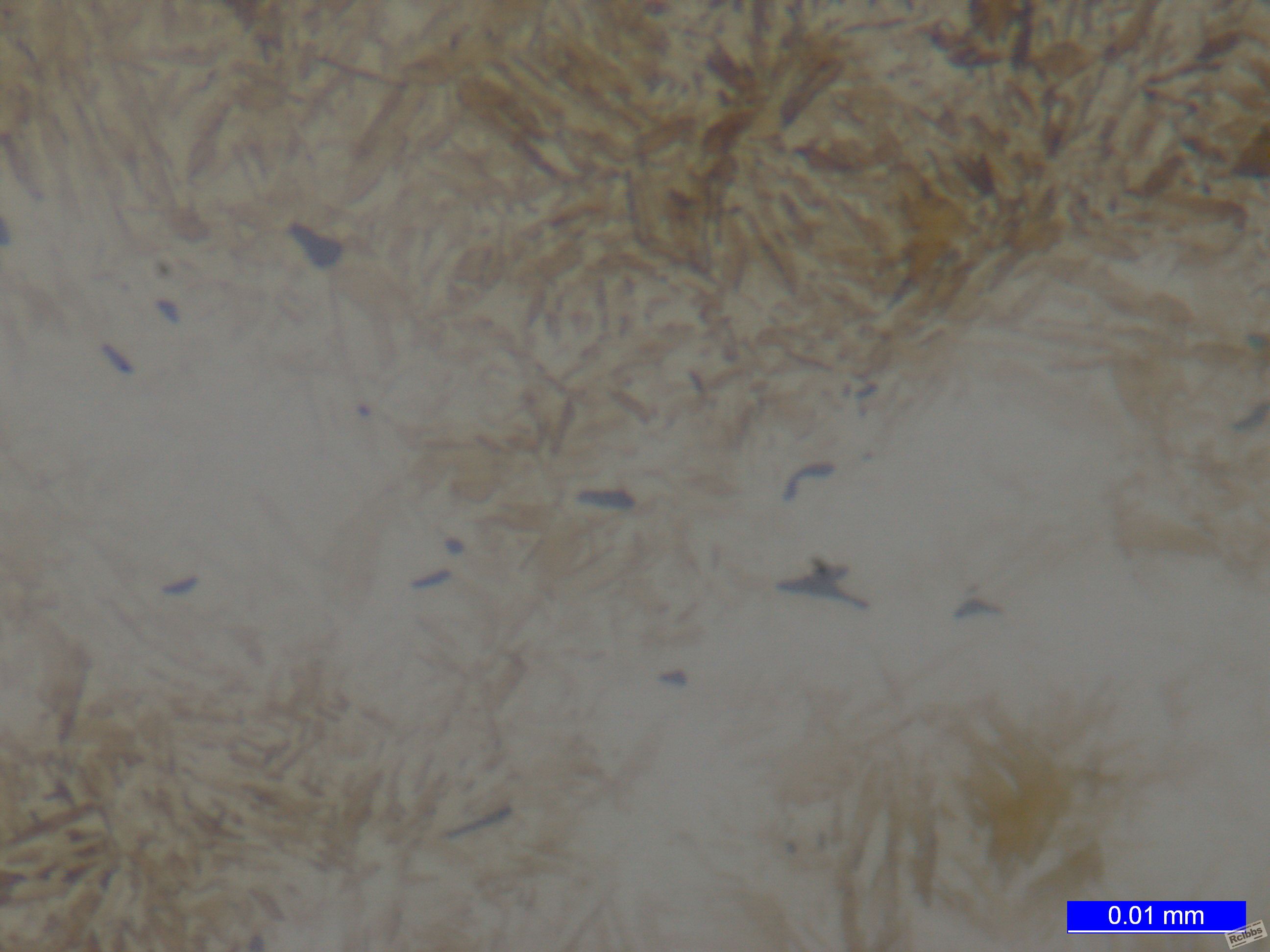

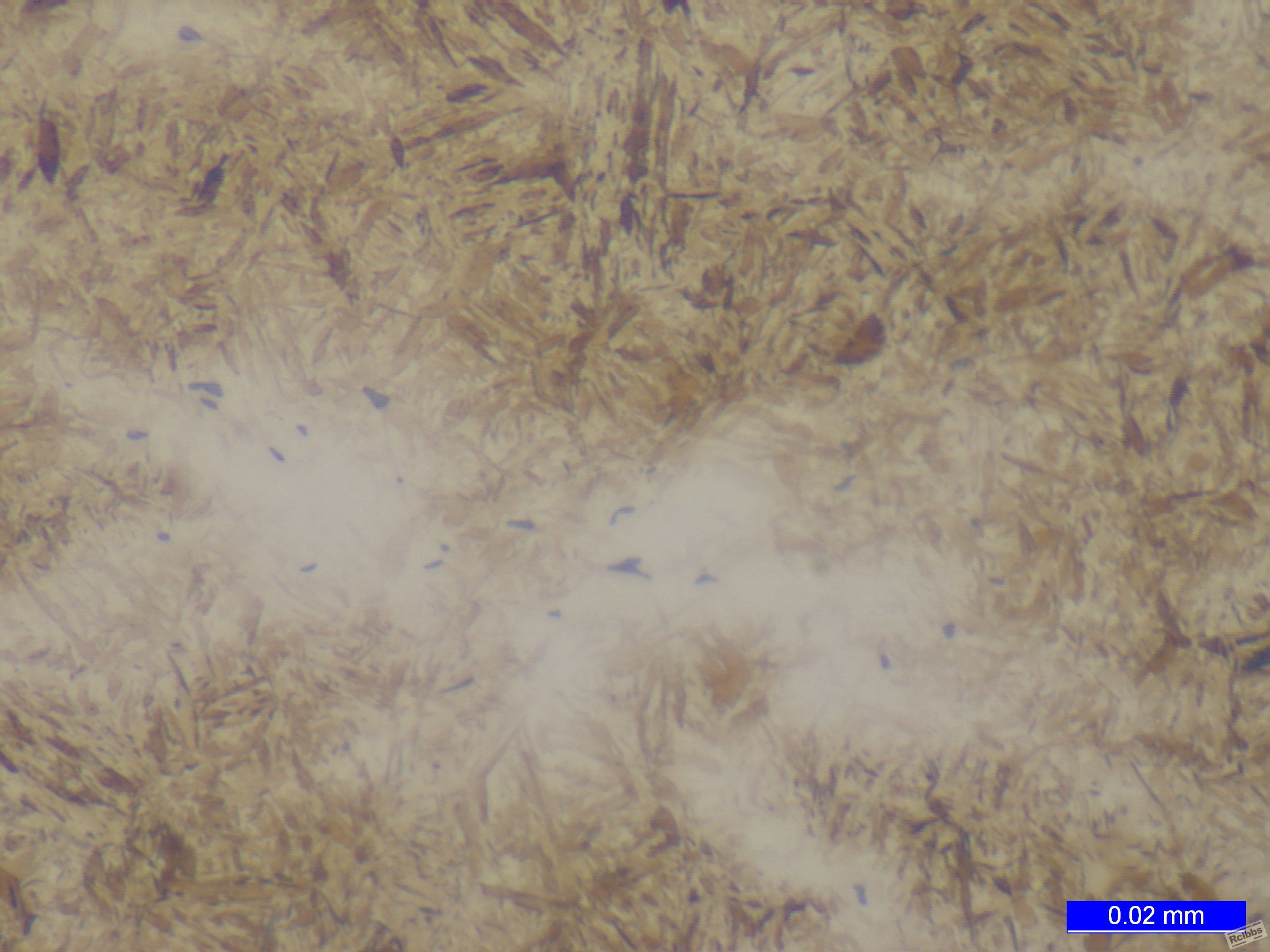

 楼主| 发表于 2011-8-1 14:48:41 | 显示全部楼层
每个淬火样件都有这种情况的 会不会是参余奥氏体呢?而且回火组织中出现了这种组织请看图

发表于 2011-8-1 15:28:55 | 显示全部楼层
应该叫残余奥氏体吧?应该不会是。因为残余奥氏体形成原因是由于马氏体相变过程中,已发生相变后的组织会发生膨胀,从而对未发生相变的奥氏体组织发生挤压,从而使其承受很大的挤压力而无法发生相变(马氏体相变是一个体积膨胀相变,奥氏体受到挤压没办法发生相变,因而受到压制得以保留)。从图中来看,白色的区域是很大,周围的马氏体区域并没有将其挤压,因此不可能是残余奥氏体。相反,从你的工艺来看,我更倾向于先共析铁素体。由于你采用的是余热淬火,因此很难保证温度的均匀性,当局部温度低于A3线,从而导致发生部分的先共析转变。根据你下面提供的内容,经过回火依然会存在,基本上可以断定该组织不是残余奥氏体。因为残余奥氏体属于亚稳相,在回火的过程中,位错等缺陷会消失,承受高应力状态的残余奥氏体会变成正常状态下的奥氏体,此时回火后的冷却过程中,残余奥氏体会发生珠光体相变,会消失。这点在一些高速钢中有应用,为了消除残余奥氏体,往往会采用多次回火的方式。其实判断方法很简单,打一下显微硬度。通常F<A。

谢谢,你说的意思基本明白可能是铁素体的,我前两天刚做了表面淬火的金相报告就说的残余奥氏体,由于残余奥氏体相对比较的多,导致矫直的时候很多轴断裂。请看下图

发表于 2011-8-1 16:38:53 | 显示全部楼层
583858602 发表于 2011-8-1 15:28
应该叫残余奥氏体吧?应该不会是。因为残余奥氏体形成原因是由于马氏体相变过程中,已发生相变后的组织会发 ...
你对不是残奥的分析很好,但是对于是“先共析铁素体”这一说法,我不赞同。先共析铁素体和基体有明显的界限,而且一般量较少。而这张图的白色区很大,而且和基体没有明显界限。所以我认为不是先共析铁素体。我赞同热工女将的观点,淬火马氏体,没有腐蚀好造成的。从第二张500X的图片(楼主图片倍数标错,第一张应该1000X,第三张应该为200X)左边部分也可以看出白色区里的马氏体。

发表于 2011-8-1 22:22:06 | 显示全部楼层
107556这张图片上白色的是残余奥氏体,较多

发表于 2011-8-2 09:52:56 | 显示全部楼层
张国忠 发表于 2011-8-1 15:54
谢谢,你说的意思基本明白可能是铁素体的,我前两天刚做了表面淬火的金相报告就说的残余奥氏体,由于残余 ...
从这两幅图片的白色部分形态看,应该是残奥无疑。但50CrMo4的含碳量并不高,在什么条件下淬火会出现这么多残奥呢?l楼主是否做过材质分析?
