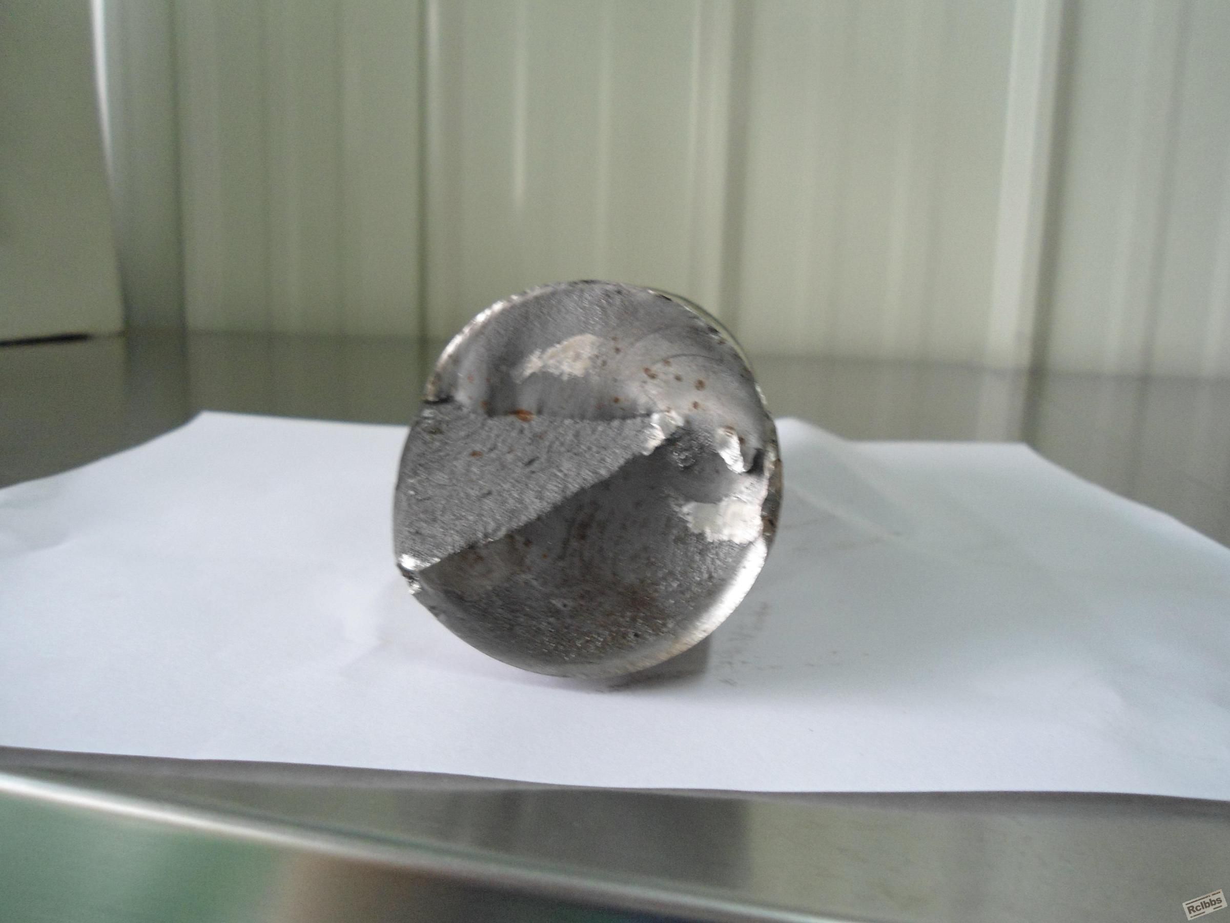

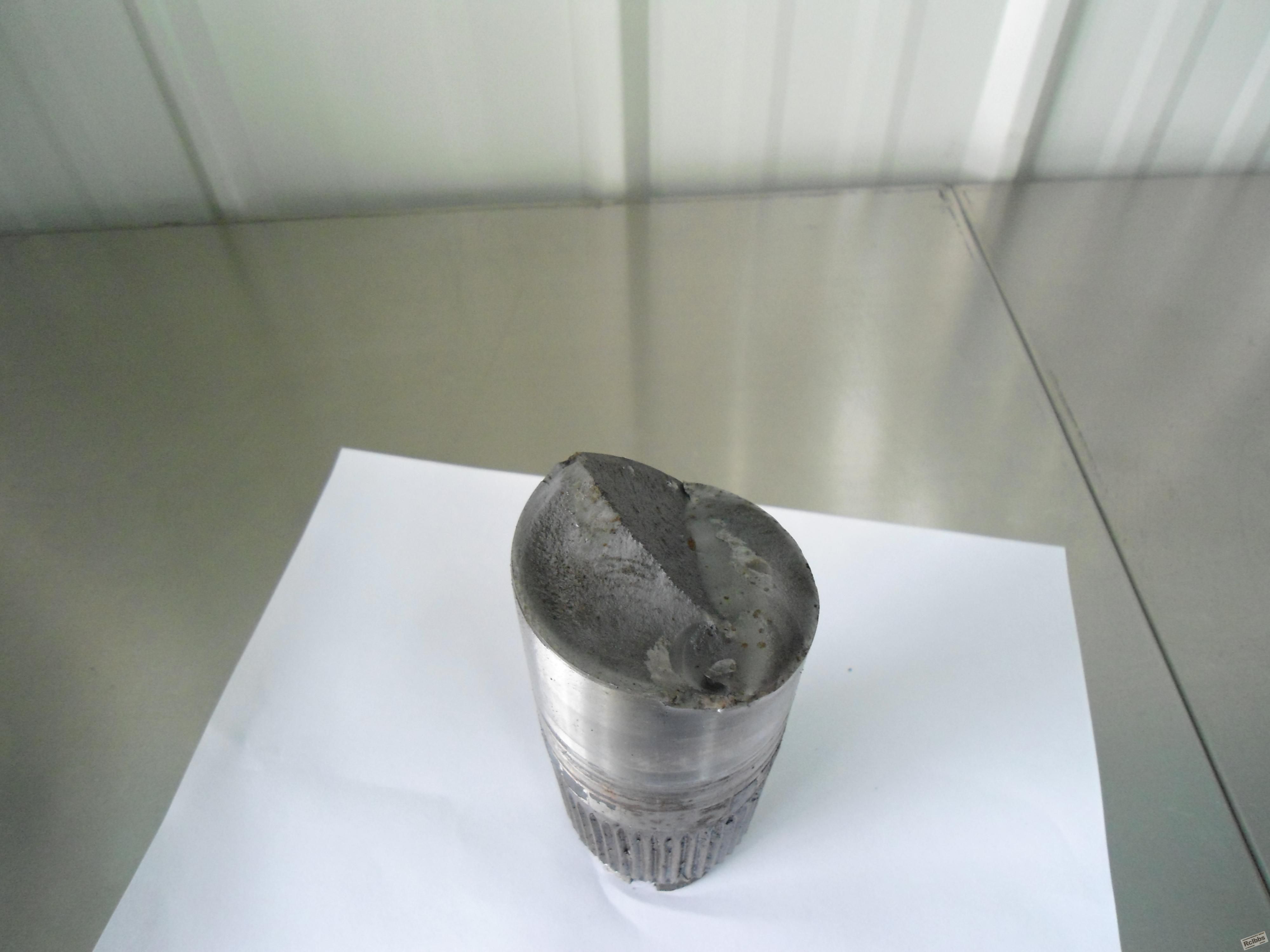

断裂件,20CrMnTi渗碳淬火,请大家看看这个断口属什么断裂,裂源在什么地方?

发表于 2011-7-29 08:25:07 | 显示全部楼层
呵呵,建议再大一点,多角度拍几个,裂纹好像在9、10点钟处,怎么断裂的没说啊

 楼主| 发表于 2011-7-29 20:26:50 | 显示全部楼层
不知上面这两张行不行,请问9、10点钟是什么意思?让你见笑了。怎么断裂的带回来的人没说,只给了字条让做金相分析,金相分析正常,材料分析正常,只是心部硬度不合格,只有26左右,要求30-45。

发表于 2011-7-30 14:28:13 | 显示全部楼层
裂纹源在图片的15点方向,怀疑该部品有原始裂纹,因为台阶面断口很平.

发表于 2011-7-31 11:27:15 | 显示全部楼层
15点  方向 !  开始 断的 应该 是 源头!
发表于 2011-7-31 11:43:46 | 显示全部楼层
下图圈内为裂纹源,隐隐有海滩纹,估计是疲劳断裂。
发表于 2011-7-31 15:45:09 | 显示全部楼层
疲劳断裂!我当初做耐热钢时也是这样的断口

发表于 2011-8-1 08:53:50 | 显示全部楼层
你要让断口在照片中所占比例更大些,不然断口放大就虚了,就无法看清裂纹源了,你这个件是在承受扭转载荷,还有没有弯矩载荷

 楼主| 发表于 2011-8-1 20:41:02 | 显示全部楼层
ccfx99 发表于 2011-8-1 08:53
你要让断口在照片中所占比例更大些,不然断口放大就虚了,就无法看清裂纹源了,你这个件是在承受扭转载荷, ...
不好意思,使用状况不太清楚。平时工作是做金相的对失效分析不是太懂,遇到这种情况就不知从何下手。
