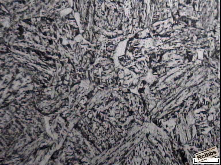

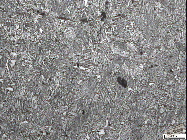

各位老师好:
       附件为100倍及400倍图片各一张,为锻造状态下图片未经正火(材质:20CrMnTi)。请帮看下为何种组织,评级??
                                        SCM12M5B-1701303-1 锻造状态 400倍.JPG SCM12M5B-1701303-1  锻造状态 100倍.JPG 谢谢!!!

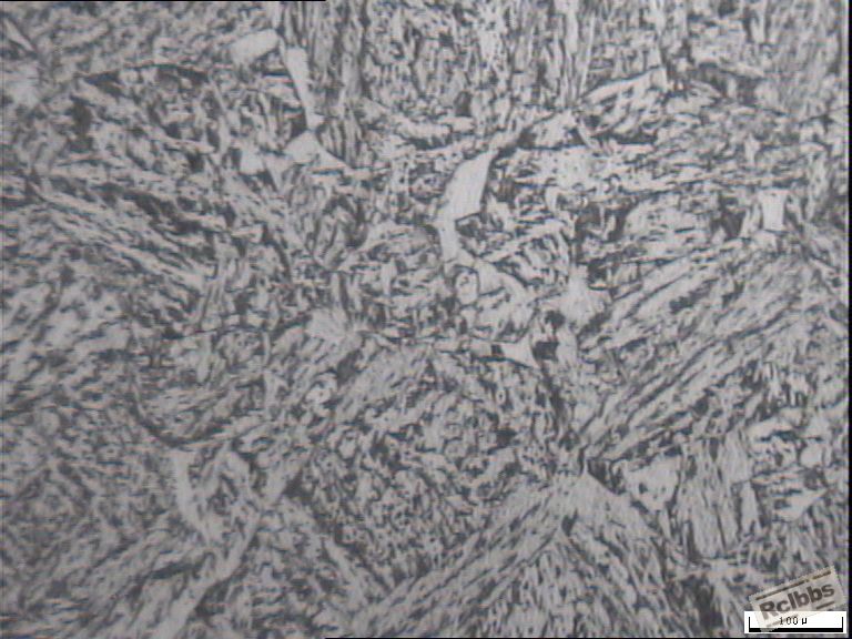

个人认为是:主要粒贝+块状铁素体+少量珠光体
另外图片标尺有问题。相等长度的标尺100X为100um,400X应为25um。呵呵,我也范过相同错误。

发表于 2011-8-1 11:08:11 | 显示全部楼层
你的判断没错,就是这样
锻造时候冷却快了,产生的粒B,如果小的话,最好锻造完后放沙子里面缓慢冷却

个人认为锻件是否还有过热倾向.

锻造组织冷却过快造成。对以后的正火处理有一定的影响。建议锻后缓冷

同意2楼和5楼的观点,确实存在锻造过热

在100倍下,铁素体针条毕现可以认为有魏氏组织,材料肯定是过热的。

这种组织合金管钢锻打之后很容易出现上述组织,基体为F+P+粒B,并伴有过热的倾向。如后续的热处理正火或调质是完全可以消除的。
