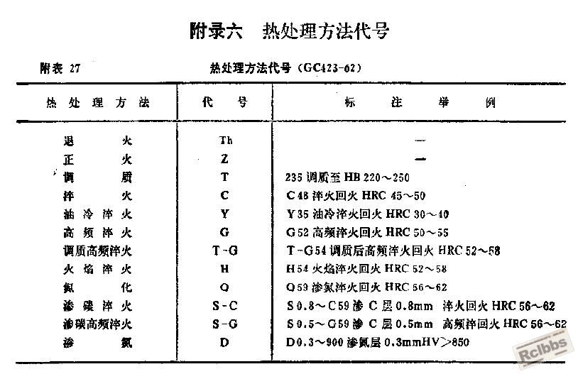

G48、T245是那种硬度标准,换算成洛氏硬度应该是对少.
请高手指点,谢谢。

G48:高频淬火48HRC,T245:调质245HB,不知对否?

         G48、T245是早已废止的热处理工艺及硬度表示方法,现不再继续使用了。当然在查看旧资料时还是要读懂它的意思:G48— 字母G表示工艺方法为高频淬火,后缀数字是以HRC为单位的硬度中间值;T245— 字母T表示工艺方法调质,后缀数字是以HB为单位的硬度中间值。它出自原一机部颁布的代号为GC423-62标准,想了解更多可参看如下相关资料:
