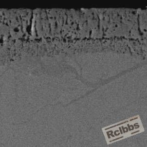

请教各位:初次接触45钢盐浴氮碳共渗(560℃*3h),用SEM观察了其截面形貌,
请问:1.这副图符合盐浴氮碳共渗工艺吗,白亮层中呈现一条明显的多孔的分界线是否正常?
           2.XRD中测得相结构主要是ε-Fe2-3(N,C)和FeN,FeN出现是否正常?

这是图,第一次没有添加上,抱歉。

上图渗层中黑色带如果不是试样制作不当造成的,那就是不合格的,存在化合层剥落现象,我浅学者。

应该属于带状疏松。

那个如果是整个白两层都有的话,楼主就要注意渗层脱落的问题了,可用砂纸货抛光设备对产品进行抛光,看会不会出现脱落;也可用刀刃刮削表面,如有脱落则不合格。

都做疏松了 工艺 时间 温度没掌握好

氰酸根浓度过高了!疏松严重!
