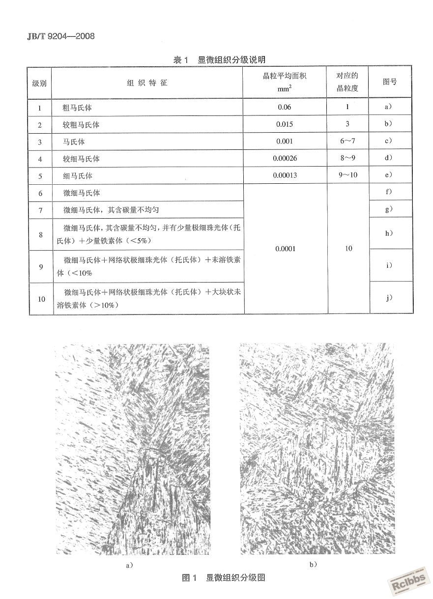

钢经过调质,即经过淬火+高温回火。在这个过程材料真切保留了淬火加热结束时的奥氏体晶粒界,因为淬火马氏体完全在过冷奥氏体晶粒范围内切变形成,原奥氏体晶粒界线被完全保留,如果不被重新奥氏体化即使高温回火晶粒界线不会消失。因而不必再度加热奥氏体化,而是用苦味酸酒精溶液外加少许洗洁精作缓释剂浸蚀后直接观察评级。腐蚀剂的配方和技巧站内多有交流,譬如这里:
http://www.rclbbs.com/forum.php? ... =%BF%E0%CE%B6%CB%E1
     如果产品还需淬火的话那么试样也需要同步性地再度奥氏体化制样测量。这样以材料最后一次奥氏体化作为检验结果才是真实的。
     值得一提的是:通常奥氏体晶粒度检查是在原材料供需环节进行,其实质是测试材料高温加热晶粒长大趋势。是作为材料在后续热加工或热处理高温性能状态的一种预演和预测。
    材料一旦投入生产,经过各种类型热处理加工,其加热时奥氏体晶粒大小无疑对最终热处理得到的组织产物起着关键作用或直接影响。尽管如此,材料在完成最终热处理之后却很少实施奥氏体晶粒度检查,而是检测马氏体级别(M级别与转变前的奥氏体晶粒度有紧密联系)。建议中碳钢调质的话,可以在淬火后高温回火前用这个标准:JB/T 9211-2008 中碳钢与中碳合金结构钢马氏体等级,检验结果马氏体等级合格与否就是奥氏体晶粒度合格与否的写照。说到这里还可以参考另一标准:JB/T 9204-2008 钢件感应淬火金相检验,当中表1展示了马氏体级别与晶粒度(当然是奥氏体晶粒度)的对应大小。在此贴上以供参考:

有没有一个大概的标尺来判断马氏体晶粒度
比较直观的
