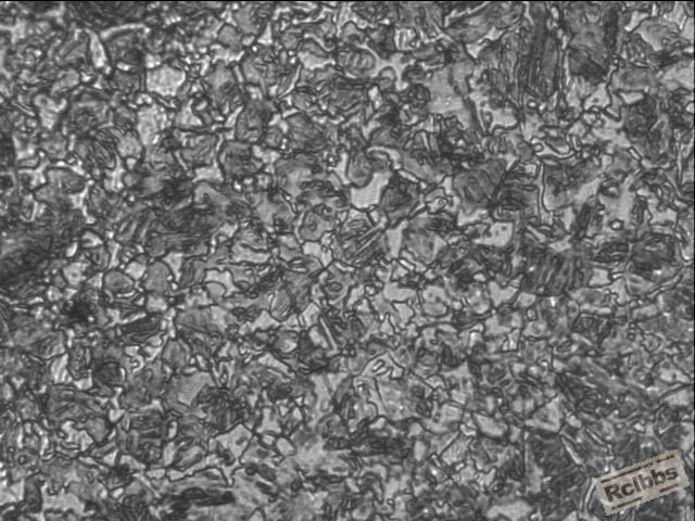

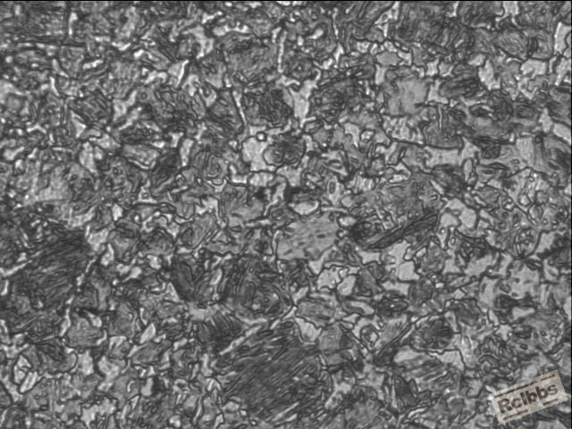

检测工件表面硬度、心部硬度、硬化层深度都合格,但心部组织不合格,网状铁素体、块状铁素体较多,材质20Cr,渗碳860淬火830请大家分析一下这样的工件合格吗  放大400X 4.jpg 2.jpg

心部硬度30-45HRC,对心部组织没有要求。 这种组织的形成原因,是没有淬透造成的吗,壁厚才2mm,不可能这样啊
发表于 2011-8-3 19:58:47 | 显示全部楼层
壁厚2mm的话,不大可能是淬透性不足。因较为细小,怀疑淬火温度因素,导致心部亚温而出现未溶铁素体,建议结合具体热处理工艺,仔细分析。
签到天数: 59 天
发表于 2011-8-4 16:35:52 | 显示全部楼层
渗碳温度低了吧,完全没有奥氏体化
