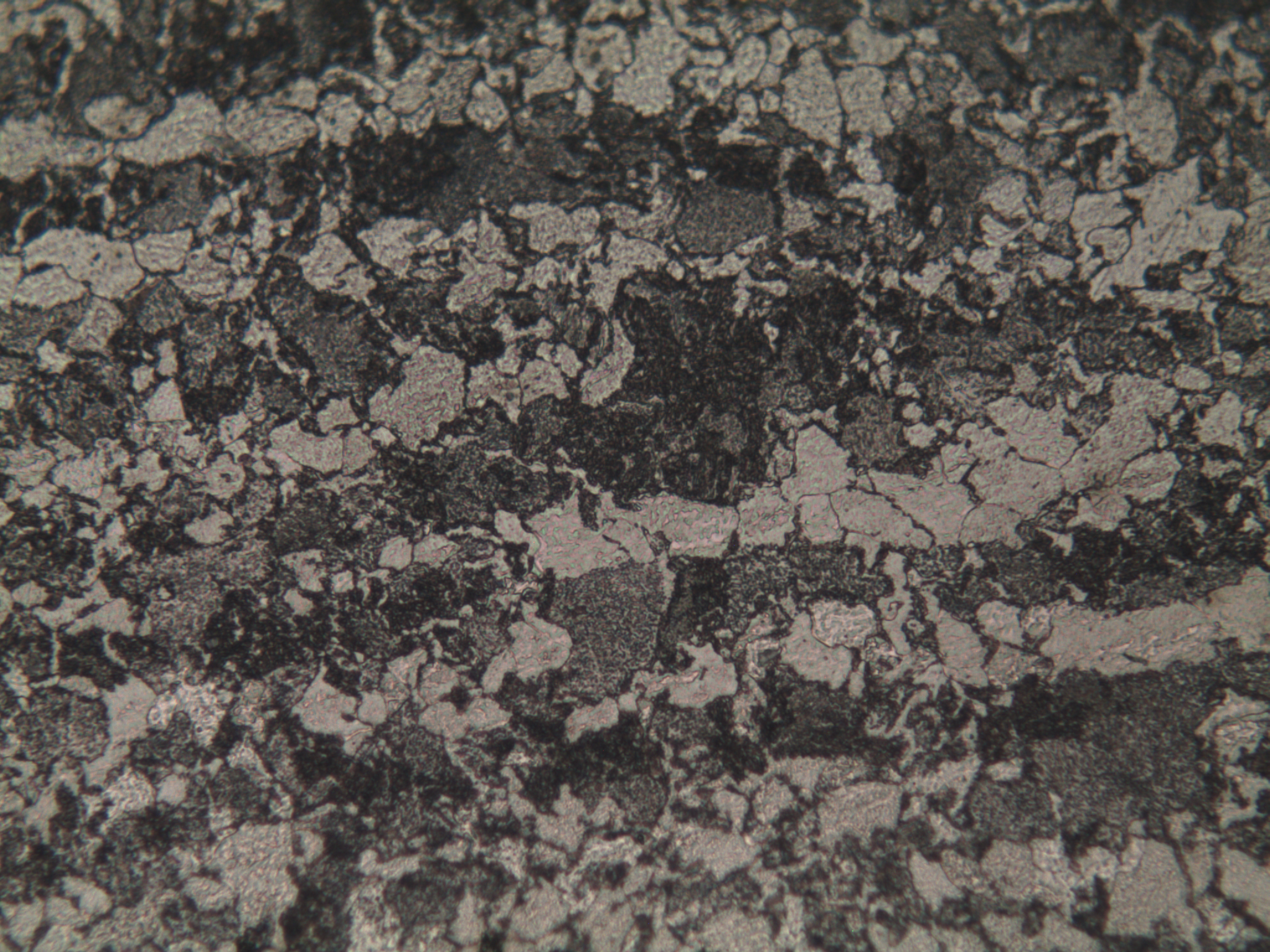

我们热加工一批规格244.5*13.84 调质成P110高钢级性能的钢管,目前客户提出异议说该批产品有一支管材力学性能只有J55或N80钢级性能,于是我们对该支管材试验后的残样进行了分析:其抗拉强度685-720Mpa,屈服强度505-610Mpa,伸长率33%,硬度值只有135-160HBW,与P110性能要求相差甚远于是取金相进行分析:其内、外表层的组织和心部组织一样同为:铁素体+珠光体,并呈严重的带状倾向分布(见图1、图2);
注:该材料主要的化学元素 C:0.29   Si:0.215  Mn:1.53
个人观点:
从金相图片可以看出该支管子的基体组织为:F+P 并且存在严重的带状偏析;属于轧制状态,没有经过调质处理;
请大家谈谈这种组织是什么情况下产生的?假如正火+回火的方式能否出现上述组织?
图1、500倍
图2、500倍
发表于 2011-8-3 19:30:30 | 显示全部楼层
是不是吊错料架了 当调制过的管子车丝 当成品管给卖了?
发表于 2011-8-8 16:12:11 | 显示全部楼层
拿这一根管子与其他的管子做个金相比较,再做个光谱分析,结果基本就出来了
发表于 2011-8-13 22:02:48 | 显示全部楼层
如果一批有一支出现这种情况,有可能就是把料混在一起了。
签到天数: 7 天
发表于 2011-11-18 09:00:19 | 显示全部楼层
按照你所说的情况,应该是混料了,调质后不可能是这样的。
签到天数: 299 天
发表于 2011-12-25 12:51:38 | 显示全部楼层
楼主所示组织是正常的轧制后的带状组织,没有调质处理的迹象。
发表于 2011-12-29 20:08:49 | 显示全部楼层
这个事情比较严重啊 ,热轧态直接外发啊。性能只能到J55。
而且照片看只经过热轧,没有正火+回火处理
