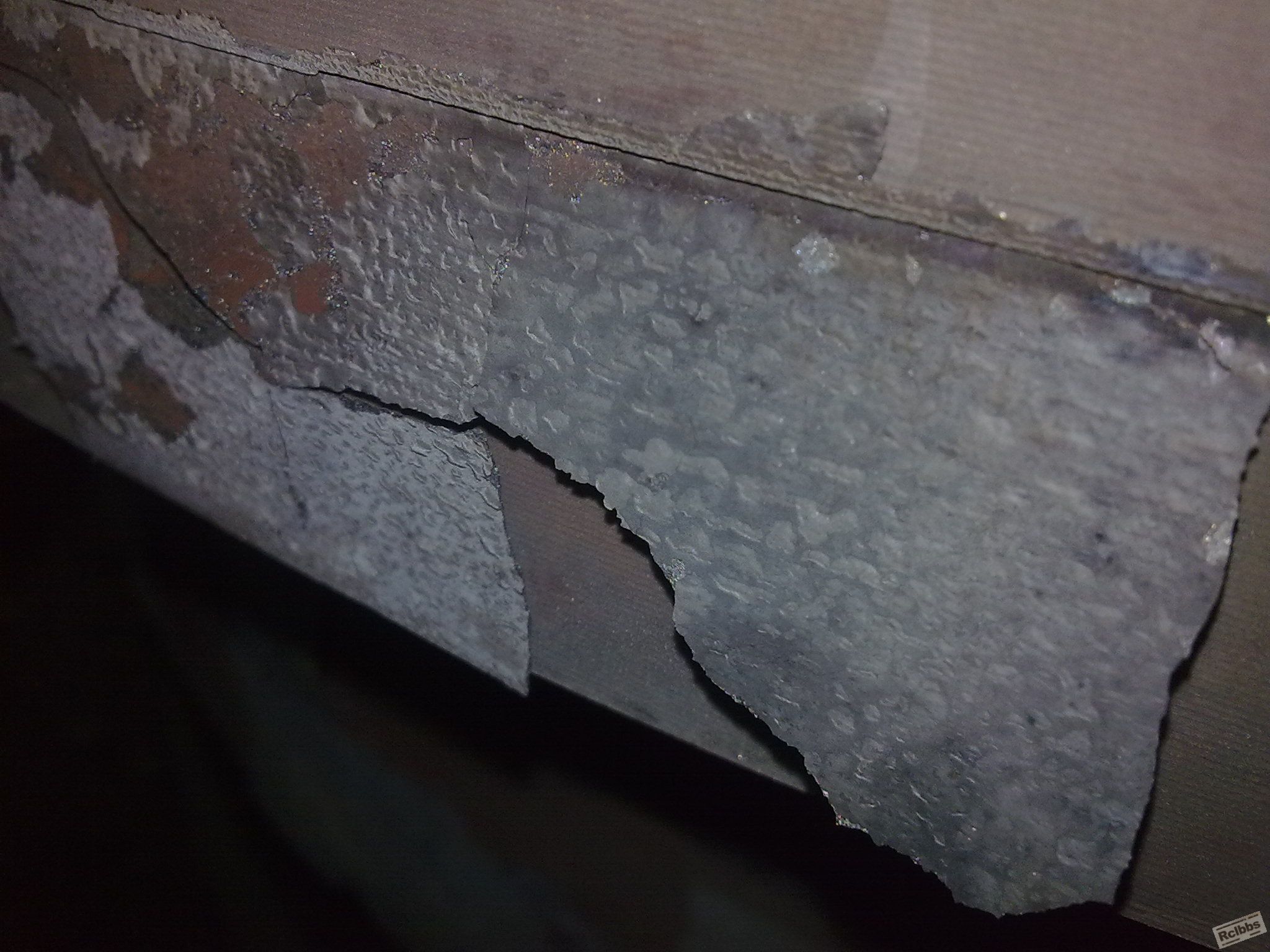

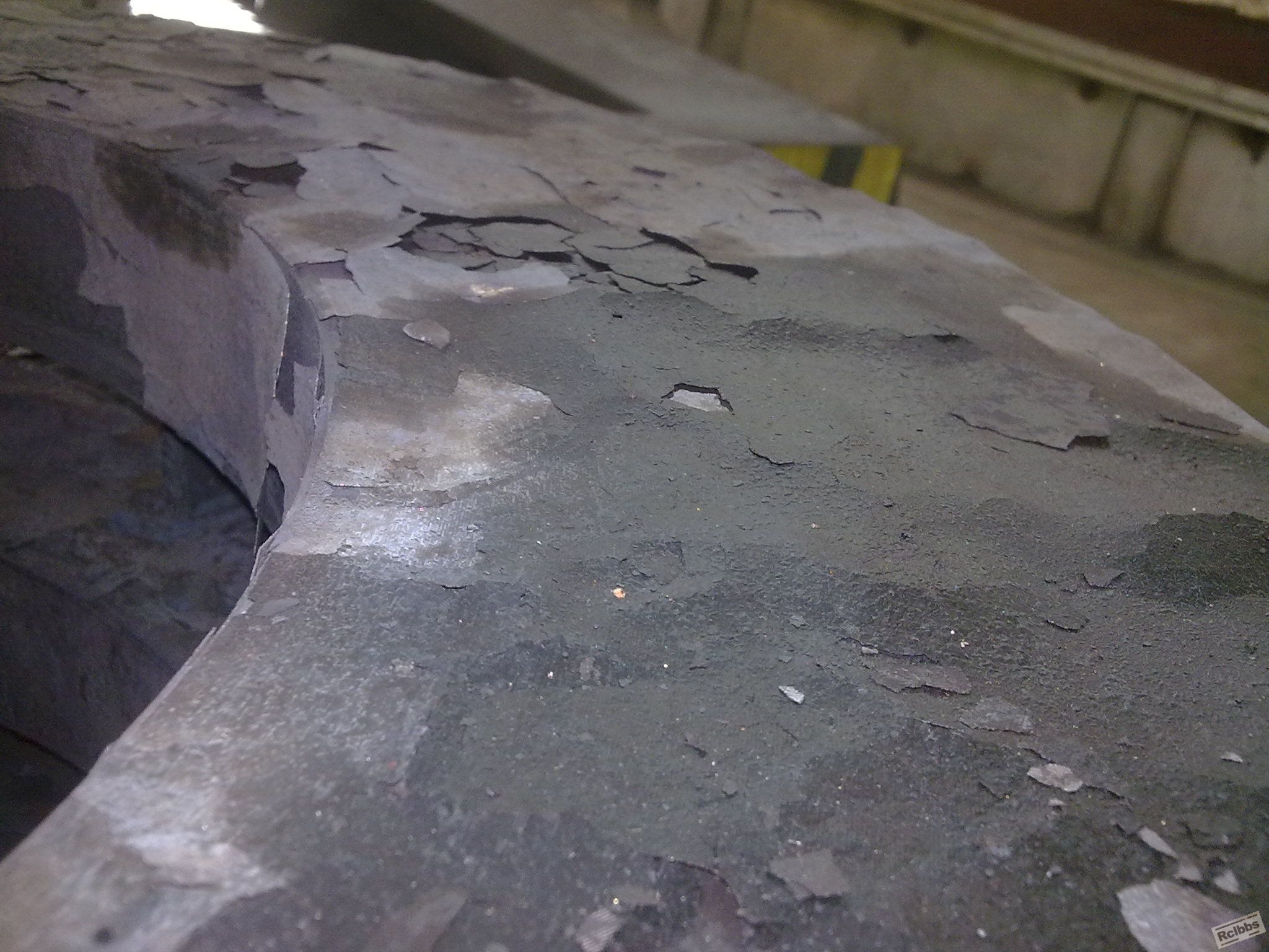

35CrMo盘件 调质处理,860℃保温4h油淬,580℃回火保温7h后空冷,但是氧化皮非常厚,硬度也打不到要求,氧化皮厚度达到了0.36-0.40mm。 请问这么厚的氧化皮正常吗?

氧化皮这么厚 对于你工艺来说是正常的 ,580回火7个小时,不厚就不正常了,你这个产件回火时间太长,有4个小时就足够 了 ,别看他那么大个圈子,其实有效厚度并不大。 而且35crmo 回火 出炉可以水冷,还可以炸掉氧化皮。打硬度再磨深一些。

表面一定脱碳,所以硬度达不到很正常

这样厚的氧化皮,不仅脱碳严重,而且因为氧化皮厚到这表面冷却条件大大恶化,根本不可能合格。
   看楼主船上的照片可以判断,楼主实在无任何保护气氛的空气介质炉加热,而且加热时间相当长。

建议楼主淬火的时候上下动一下工件,或许会好一点,只是建议而已。氧化皮太厚了,冷速大打折扣了,所以硬度上不来啊。

热处理前的氧化皮应进行去除,否则将影响加热和冷却速度;热处理加热过程需要采用保护措施,否则将影响热处理质量。

是啊,很丑陋的炉子。调质出来的工件硬度普遍偏低

这种无保护气氛的空气介质加热炉有以下几种办法可以防氧化脱碳:
    1. 采用装箱保护法(箱内装入木炭碎屑或铸铁屑);2. 刷涂防氧化涂料;3. 用不锈钢箔纸包裹工件后加热

这种氧化皮是虚厚,LZ量一下调质前和调质后工件尺寸就知道了。我以前到一大型锻造厂参观,那氧化皮厚呀,我以为锻造损耗多大,现场的老师傅说不大,这是虚的。

昨天师傅给我说,氧化皮厚没事。像35CrMo这种钢至少能淬15mm以上,下一道工序要给车掉5mm,所以没什么影响。
