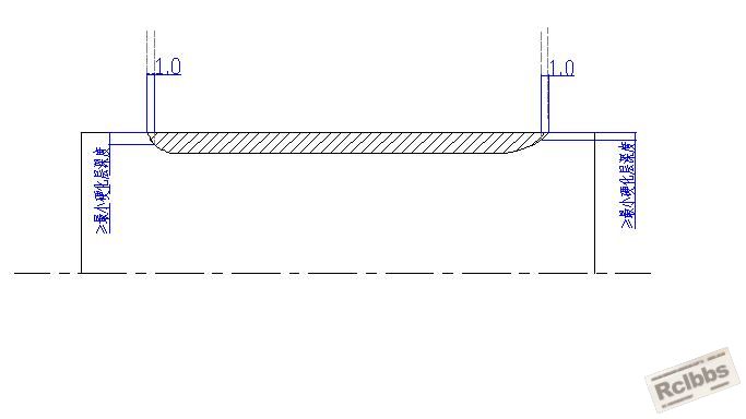

有家客户的销轴感应淬火热处理要求如下:
销轴规格:Φ200、Φ220、Φ240、Φ250、Φ260;
表面硬度:54~58HRC
淬硬层要求:2.8~3.8mm(临界值420HV1)。
本来感觉挺简单的,但是客户对淬硬层整个轮廓提出了一个特殊要求(如下图):
硬化层最边缘往里返1mm位置处的淬硬层要至少达到最小硬化层深度(即≥2.8mm)。
大家遇到过这类的要求吗?有比较好的解决方法吗?从线圈设计、工艺调整方面都可以讨论。

我关心的不是淬硬层深度,这一点我很容易做到。
我关心的是硬化层轮廓的特殊要求:硬化层最边缘往里返1mm位置处的淬硬层要至少达到最小硬化层深度(即≥2.8mm)。这一特殊要求,高频淬火可以达到吗?

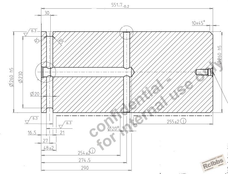

你最好把工件形状照片检测位置一并发上来。
把工件整体淬硬层控制在上线,边缘处应该可以达到。

谢谢,不过你说的方法已试过,但很难保证淬硬层边缘往里返1mm处的淬硬层能合格。轴直径较大,在始末位置,淬硬层轮廓拉的比较长。

销轴简图见附件,标点划线的区域为需要硬化的区域。我这边是扫描淬火。
