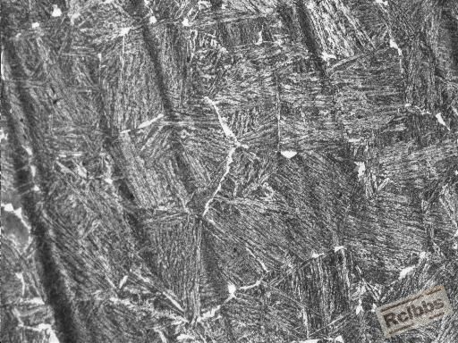

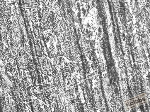

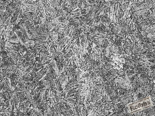

材料为4137H,原材料进厂,锻钢或热轧钢制造,供货状态应为正火组织,100倍

不知道材料是什么成分,不过看组织状态,不像是正火组织,并有带状倾向。第一张组织应该为网状铁素体+板条马氏体

从组织上看带状楄析严重,基体组织F+P+粒B,过热应该没有经过正火处理。建议楼主可以把倍数放到400-500倍。
