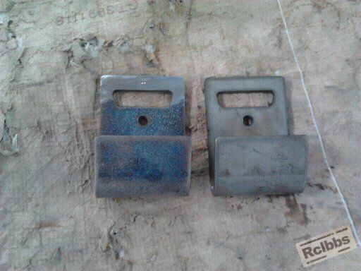

请教师傅们  网带炉同时淬出来的产品 为什么颜色有这么大的区别  硬度差不多  谢谢

一个表面氧化,一个表面未氧化!你的炉子有保护气氛吧。可能一个淬火的时候入油快一个入油慢了!
 楼主| 发表于 2011-8-6 09:46:12 | 显示全部楼层
用甲醇的   是用水溶液淬的

看一下冷却效果,应该是淬火过程造成的。

可能一个工件加热的时候网带炉里的空气还没有排干净   另一个加热的时候空气已经排干净了
