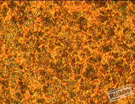

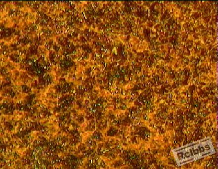

各位好!
   请帮我分析一下下面两张组织图片,材料GCr15,钢球 规格5/8”  和25/32”, 放大倍数500X。
        热处理工艺:    装炉量          淬火温度            加热时间         回火温度             回火时间
          5/8”                   480KG                  830-840                       110分             150                            2小时
          25/32”               420KG                  830-840                       95分              150                            2小时
         硬度:HRC 60.5-62.8
             图片第一张是5/8”的,第二张25/32".
  这两张组织图片分别评几级?残奥含量大概多少?现在有个问题,我希望回火后硬度在HRC63-64,组织合格,残奥含量小于15%,但是做的时候淬火后硬度HRC61-63.5,偏低,根据我的组织图片,如何调整工艺才能达到我的要求。请各位帮帮忙,不胜感激!

5/8
5/8
签到天数: 108 天
发表于 2011-8-8 07:58:41 | 显示全部楼层
你可以多发几张图片呀。仅凭以上两张图片看不出来问题,最好发一些表面的金像图片。
我们钢球硬度要求是61~66HRC  ,

表面脱碳没有,可以确定不是脱碳造成的硬度偏低

肯能是冷却的问题   好像有去实体的样子    建议加强冷却    不知您们使用的的冷却介质是什么?冷却性能测试过没有     个人见解   参考
发表于 2011-8-8 17:20:37 | 显示全部楼层
加热温度偏高。个人认为两张照片的残奥含量应该在8%左右。
发表于 2011-8-9 10:07:48 | 显示全部楼层
我认为你的淬火温度比较偏低,还有淬火介质冷速不够引起的,你知道你淬火介质的冷速吗?
签到天数: 42 天
 楼主| 发表于 2011-8-9 16:40:12 | 显示全部楼层
我不知道如何检测冷速,请教了,能给我讲解一下吗?
发表于 2011-8-14 11:25:46 | 显示全部楼层
个人看法是加热温度偏低,看两张图片,部分屈氏体+隐晶马氏体+结晶马氏体+残余奥氏体+颗粒碳化物,第二张图片,碳化物存在偏析或者偏聚现象,按级别来看的话,我初步评2级,奥氏体含量很少的在8%左右。总体可以适当提高点工艺温度和时间的调整
签到天数: 28 天
发表于 2011-8-18 22:33:51 | 显示全部楼层
回火温度低回火时间不足,可适当增加回火时间和回火温度,通常回火时间3小时,温度设定180    残奥很多啊,个人评4级
发表于 2011-10-27 21:23:19 | 显示全部楼层
淬火温度偏低,应该提高淬火温度,是用什么炉子呢
发表于 2011-10-27 21:24:06 | 显示全部楼层
发表于 2011-10-27 21:24:49 | 显示全部楼层
淬火温度偏低,应该提高淬火温度
