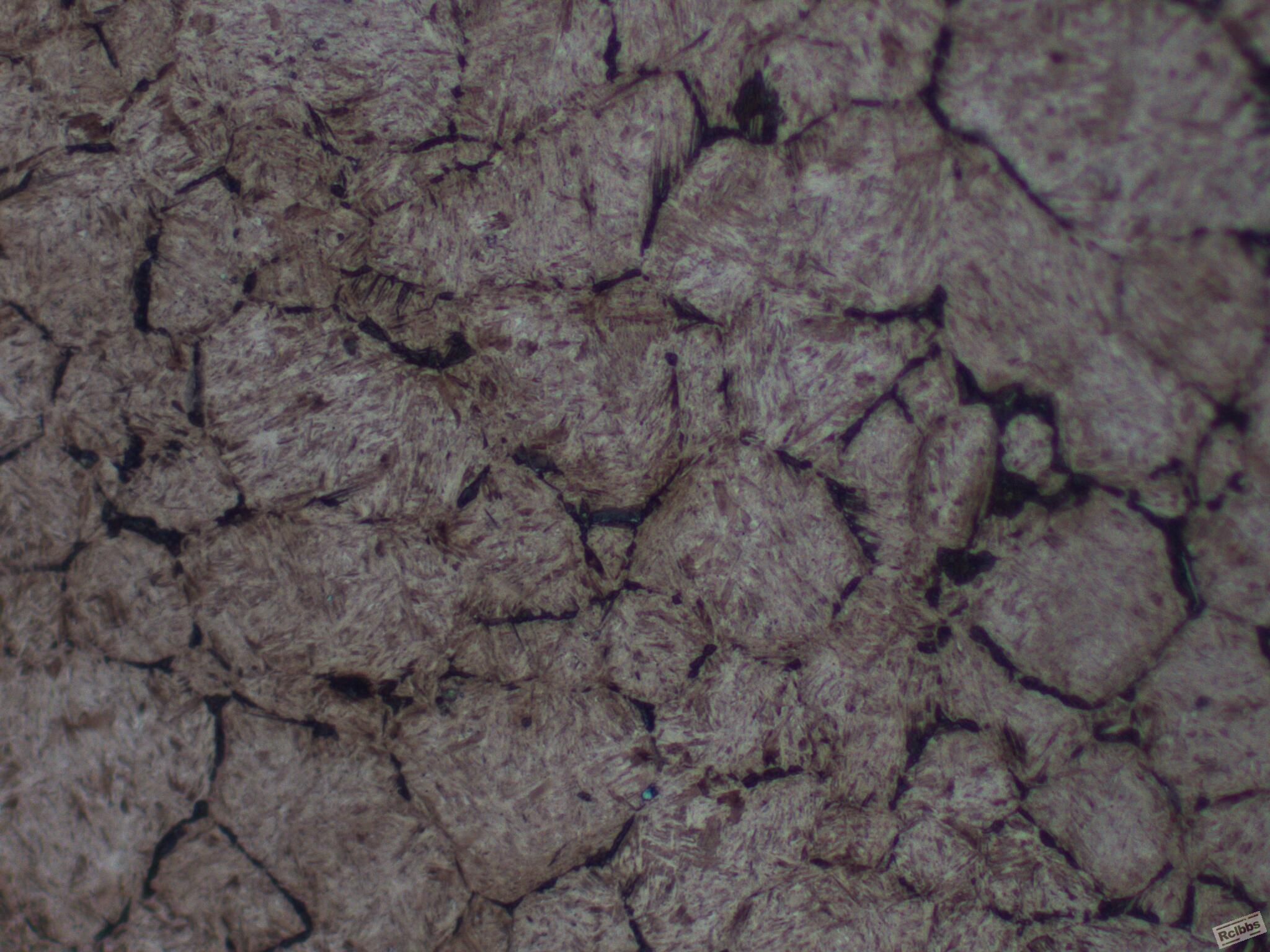

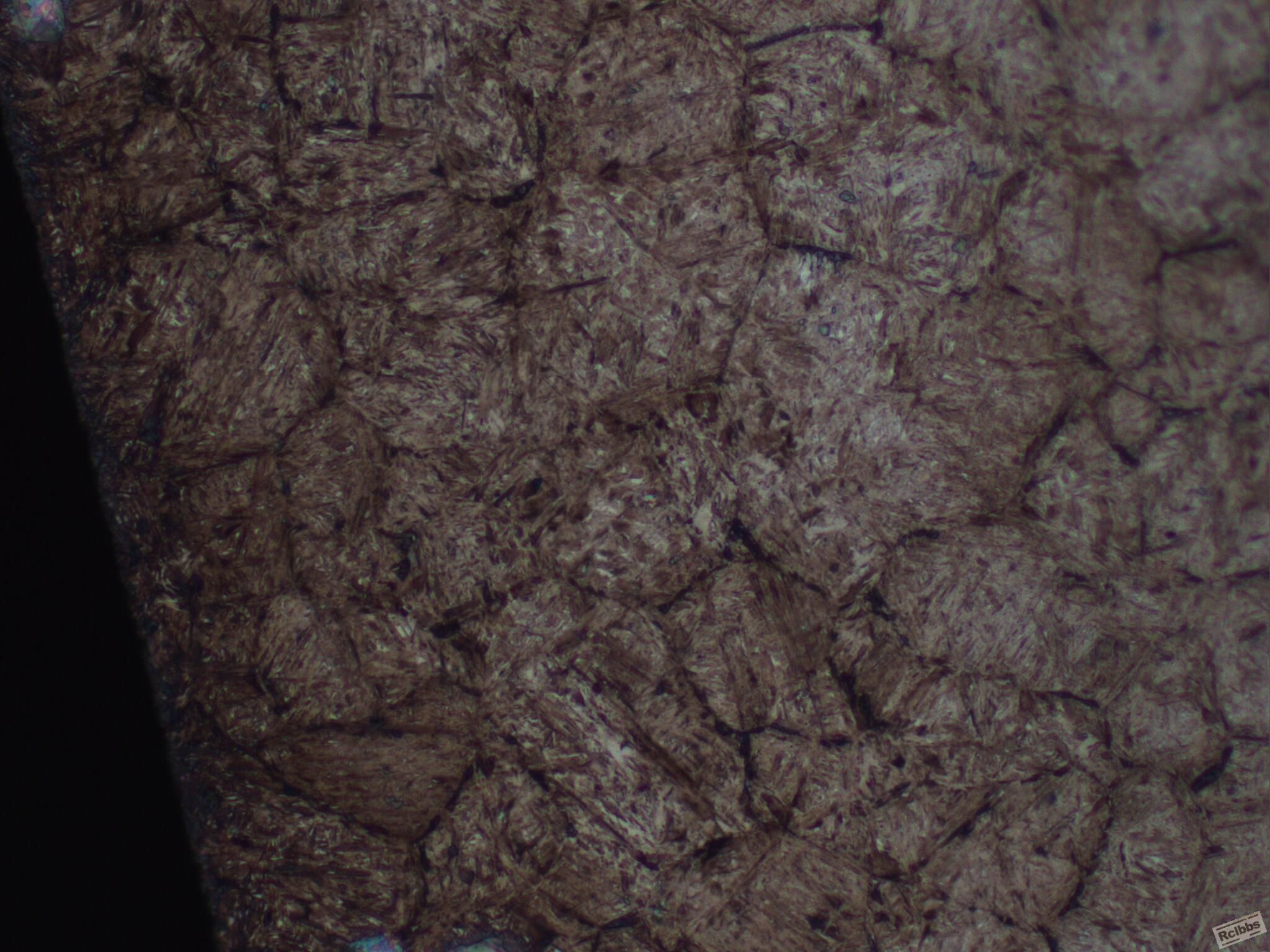

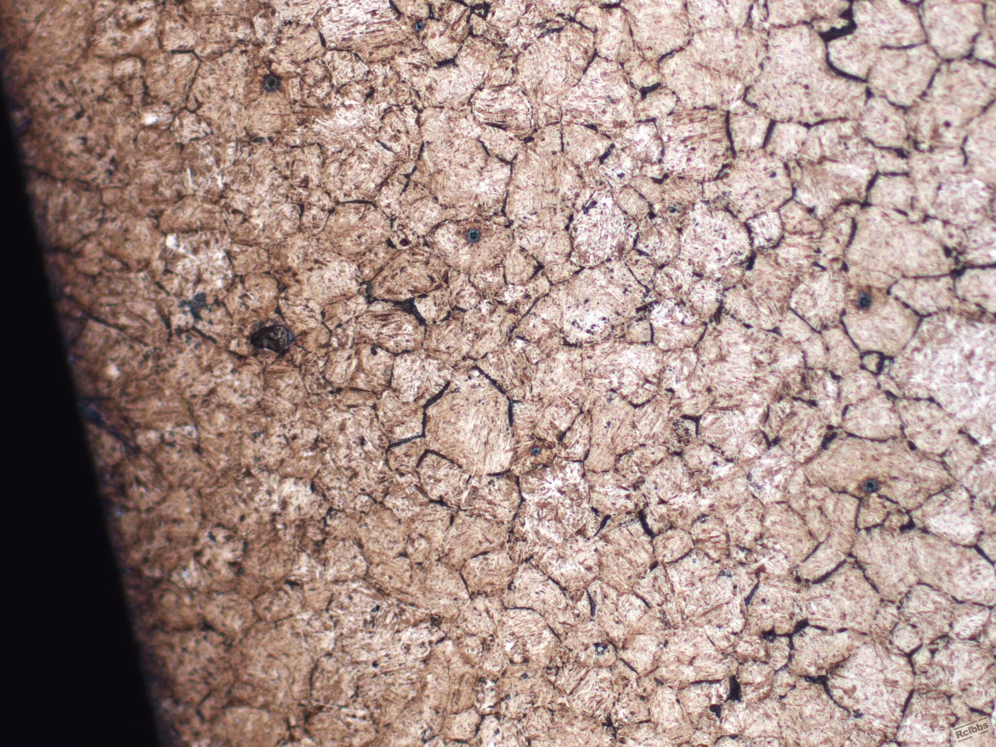

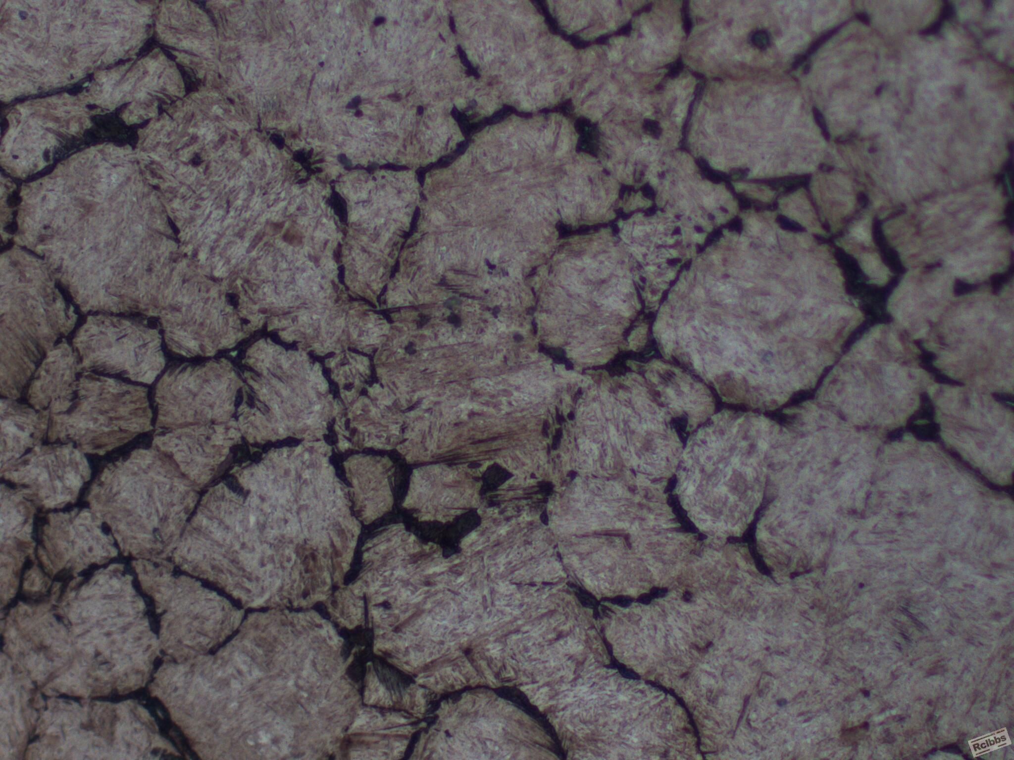

untitled006.jpg 8.6110806_003.JPG 8.6110806_002.JPG 8.6110806_001.JPG 上述图片是20Cr渗碳,表面硬度60HRC,我想请问一下为会出现那黑色网状的组是,那是不是屈氏体,为什么会出现这样的情况
第二张图片是200倍,其余均为500倍的表面金相组织
发表于 2011-8-7 07:38:57 | 显示全部楼层
是屈氏体组织,属不良组织。是由于冷却速度不足造成的。

发表于 2022-9-22 09:57:45 | 显示全部楼层
是哪个时候的冷却速度不足啊,是930降到850的,还是850降到450的呀
签到天数: 75 天
发表于 2022-11-12 15:29:42 | 显示全部楼层
是在淬火的时候冷速问题,
