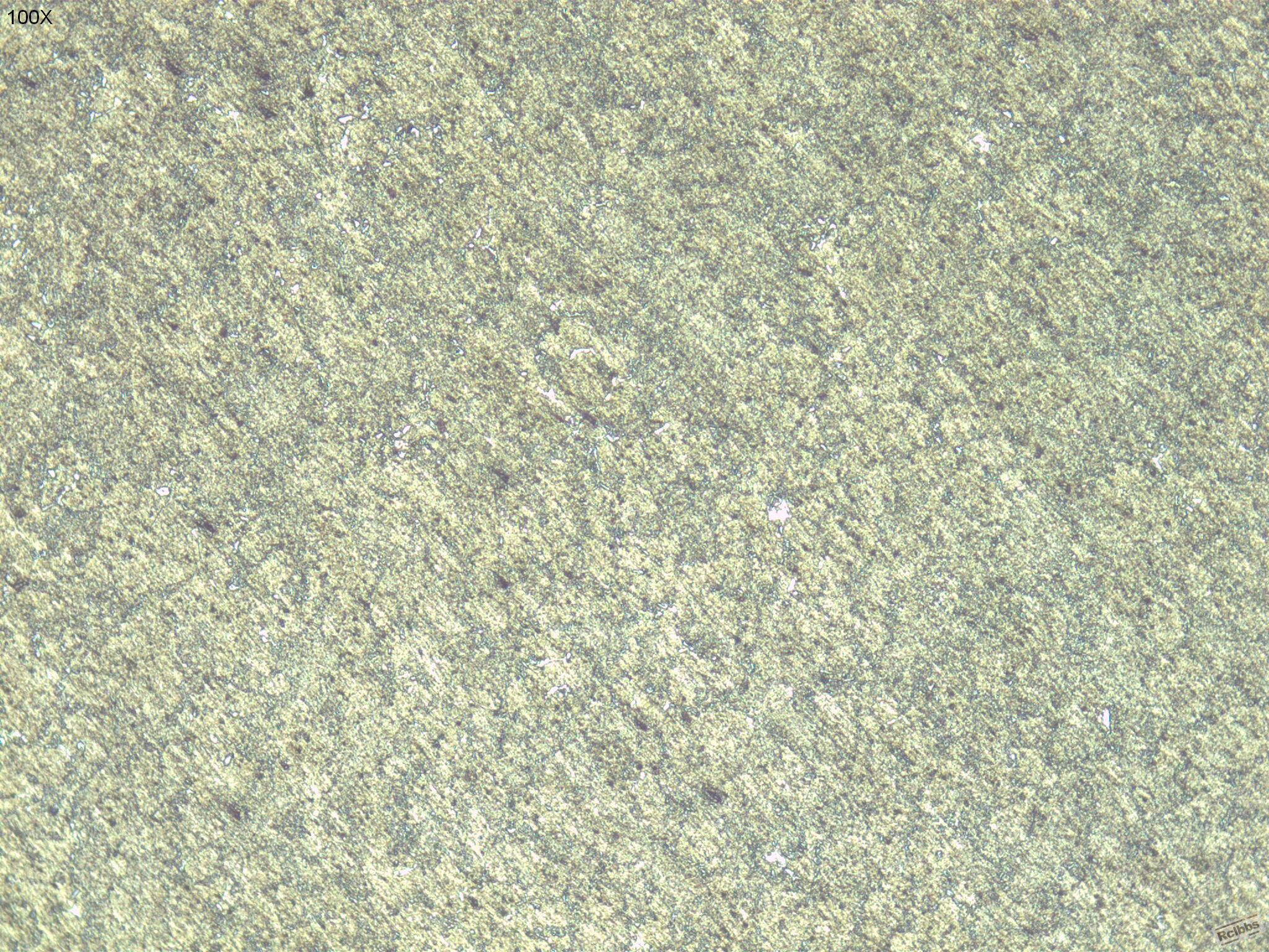

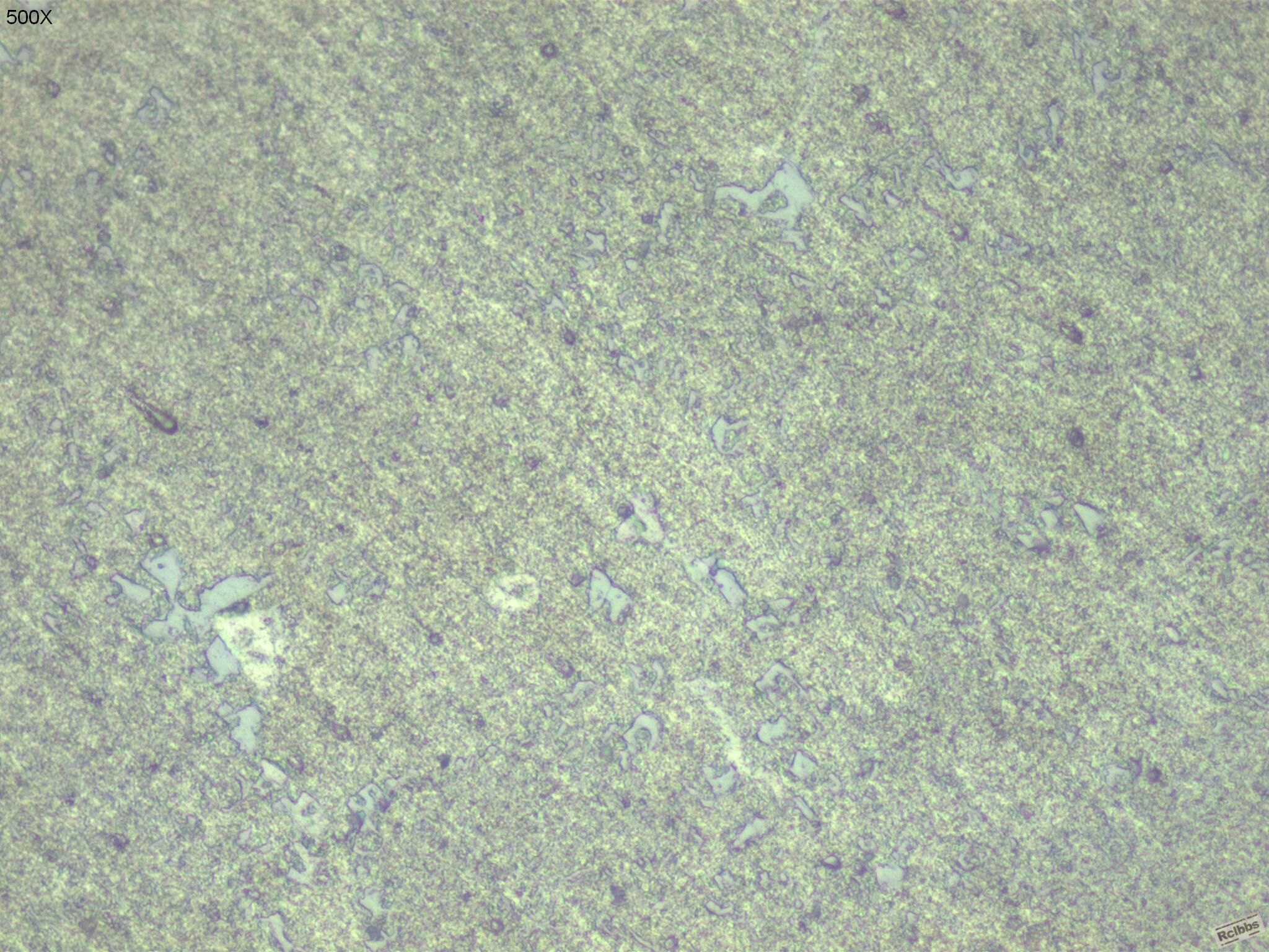

进水管腐蚀前500.jpg 图一
请问论坛里的前辈,铸铝件制样后表面发黑,无法抛去,请问这是什么原因?
铸铝制金相制样有哪些注意事项?

 楼主| 发表于 2011-8-7 22:57:23 | 显示全部楼层
磨的时候磨面容易粘砂纸,产生深划痕。1000#砂纸磨了之后就用显微镜就能看到发黑,而且很几乎无法用抛光去掉,很困惑。

确实是磨制过程产生的干扰相还没有抛掉,最后细磨用1200号的进口砂纸试试,磨的时候力要很轻,黑色物可能和你的铸造相有关。是铝-硅系的铸铝吗?

是硅-铝系,应该不是铸造的原因。黑色物在划痕底部,请问版主,是不是磨烧了?是否预磨机转速过快造成的?
