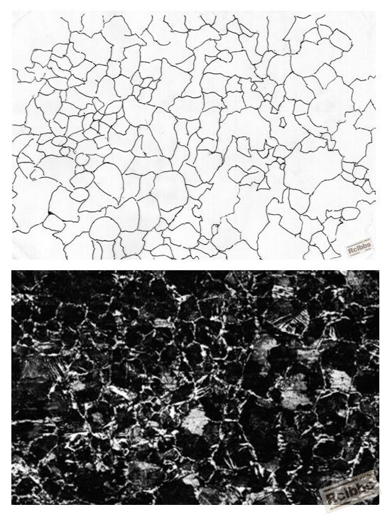

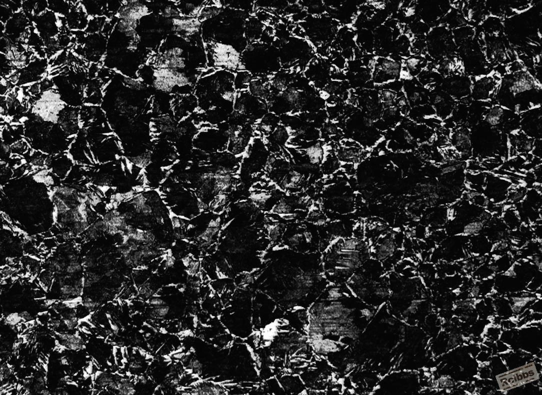

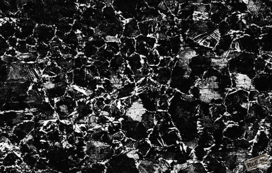

牌号是石油管材J55油管,经过860度30分钟保温,后空冷
这是用户传给我的一个图片,我认为有魏氏组织,
用户说没有,100X,大家给评一下,用户是处理后评晶粒度的。
发表于 2011-8-8 15:34:12 | 显示全部楼层
有魏氏组织。不过不太懂为什么要这么处理评晶粒度。如果用来评晶粒度,又何必理会有没有魏氏组织呢?

 楼主| 发表于 2011-8-8 15:39:35 | 显示全部楼层
这个本身是评晶粒度的,只在就这个图存在不存在魏氏组织我们之间有不同看法,所以发上来让大家看看,并不是说有魏氏组织影响评晶粒度,他这么处理说是标准规定的。

发表于 2011-8-8 17:53:09 | 显示全部楼层
魏氏体的存在显而易见,不容置辩!
发表于 2011-8-10 11:01:29 | 显示全部楼层
铁素体呈针状是魏氏组织
发表于 2011-8-10 11:14:18 | 显示全部楼层
有魏氏组织,铁素体呈针状。
发表于 2011-8-10 11:20:00 | 显示全部楼层
   有  .  白色的铁素体  沿晶界成针状  向晶内(黑色)延伸  就是过热(魏氏组织).

发表于 2011-8-10 11:20:04 | 显示全部楼层
我认为有,不过不是很严重
发表于 2011-8-10 11:43:05 | 显示全部楼层
魏氏组织是有
就这个图片,可以直接评晶粒度吗? 如果可以,大概是几级?

发表于 2011-8-10 15:38:41 | 显示全部楼层
很明显有魏氏体组织啊!

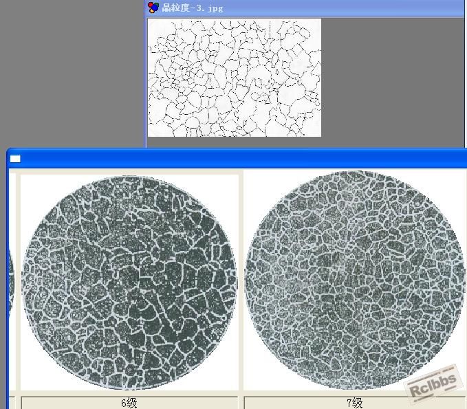

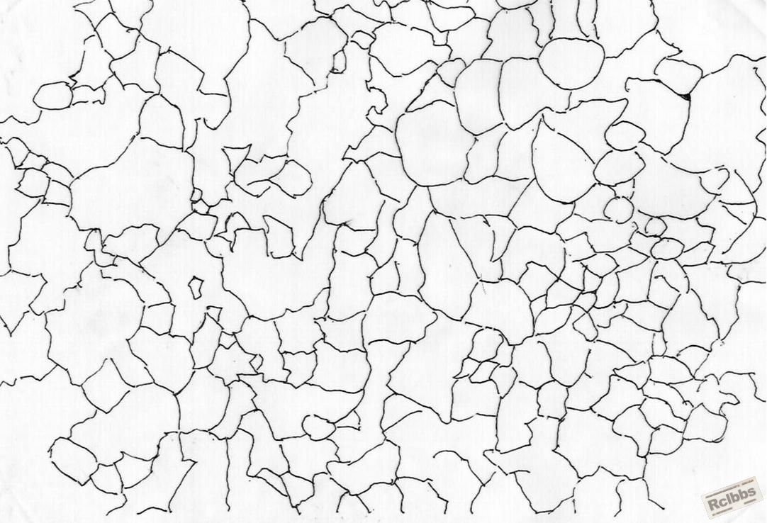

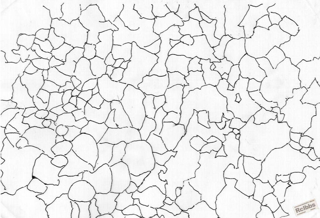

用户用描图纸描的晶界,
定倍到同一倍数的晶界。
7级,用户说比对3-4级,我给他说那是因为没有定到同一倍数产生的误差。

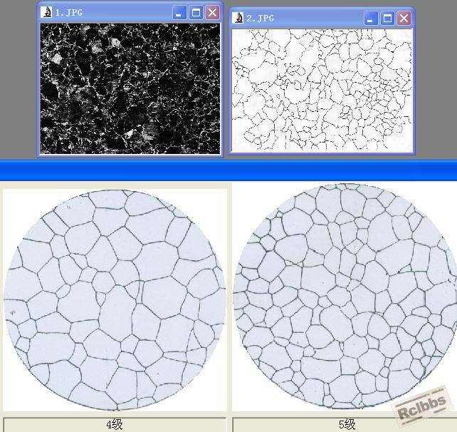

发表于 2011-8-10 20:46:25 | 显示全部楼层
仔细看2张图,并非同一视场,或者晶界组建不合理,有较大误差。软件分析的晶粒尺寸比实际的明显小了,4-5级。
上图有轻微魏氏组织。
可让客户传张400X或500X的,可以看得更清楚些。

发表于 2011-8-10 20:57:36 | 显示全部楼层
还有种可能就是HV硬度计看出的图像和电脑显示的比例会不一样,一定要是HV硬度的图像为准

发表于 2011-8-10 21:19:21 | 显示全部楼层
有魏氏组织。。。。。。
首先声明一点,这张图是用户描的,正确不正确都不是软件重建的晶界。只是扫描时方向乱了。我只是帮他和标准定到同一倍数让他比对。
另评级时要看到他这个图里小晶粒较多,国家大对比时要的是数据不是级别,那就要算平均截距,小晶粒也要考虑进去的。
我调了下方向,是不是有点像了。
重建后和原图及标准,4-5级的,明显标准大了呀。

 楼主| 发表于 2011-8-10 22:36:22 | 显示全部楼层
HV硬度计看出的图也可和电脑比例一样,就看你怎么调了。HV硬度计看出来的和显微镜看出来的区别在于显微镜的更清楚。这个图是莱卡显微镜上拍摄的。

发表于 2011-8-10 22:39:06 | 显示全部楼层
wrcluomo 发表于 2011-8-10 22:36
HV硬度计看出的图也可和电脑比例一样,就看你怎么调了。HV硬度计看出来的和显微镜看出来的区别在于显微镜 ...
对,我认同,你刚刚的图片肯定有贝氏体
签到天数: 31 天
发表于 2011-8-10 22:41:56 | 显示全部楼层
对不起,我打错了,是魏氏体
发表于 2011-8-10 23:56:49 | 显示全部楼层
有W组织存在,在100倍放大倍数下能清晰地看到向晶粒内部生长白色针状F,就是W
签到天数: 7 天
发表于 2011-8-11 06:57:17 | 显示全部楼层
有啊,针状的铁素体就是
