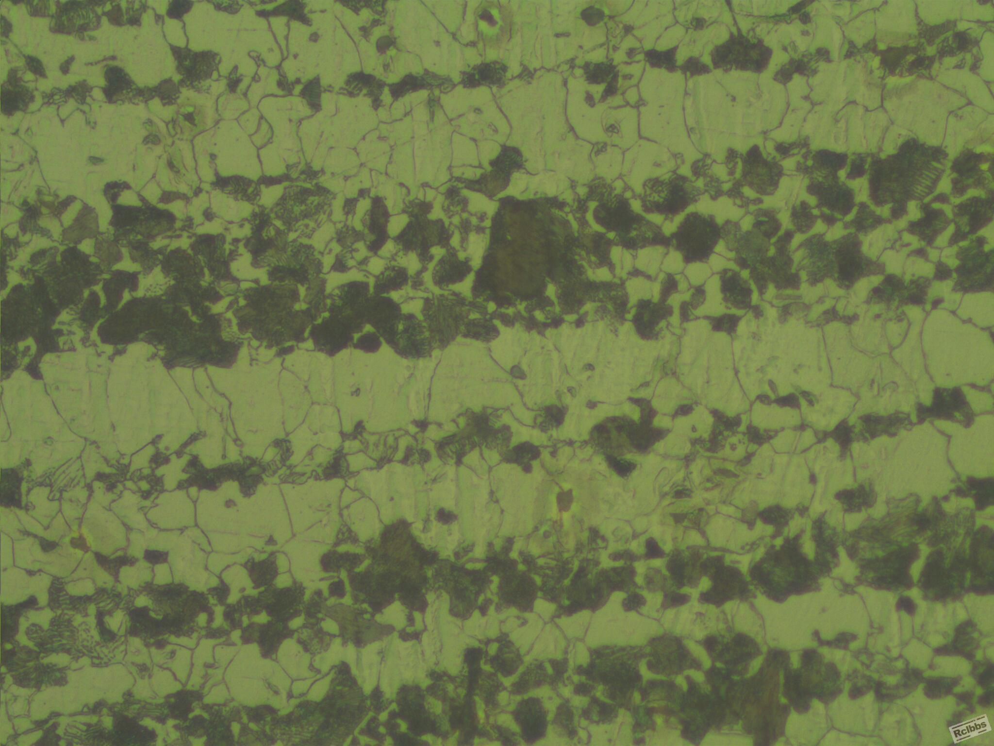

国家标准-钢的显微组织评定方法(GB/T13299)带状组织评级有3个系列6个级别。
即:A系列-含碳量≦0.15%
       B系列-含碳量0.16%-0.30%
      C系列-含碳量0.31%-0.50%
那么含碳量大于0.5%按什么评级?譬如说下面这张图,65Mn的。是否带状?如何评级?谢谢!

发表于 2011-8-9 07:50:05 | 显示全部楼层
楼主请用400-500倍的发张图上来,这样看很模糊

为什么对带状“耿耿于怀”呢?
用户要求、技术条件规定?
钢材不可避免地存在偏析、变形纤维状组织。

我们的工件变形严重啊!同样的工艺做出来的产品时好时坏!现在可以肯定是原材料的问题!化学成分合格,现在是想查金相组织对热处理变形的影响!还请袁工指点,谢谢!

袁工:我不是想推卸责任,我只想把问题找出来而已。我做过很多实验,也改过工艺,同批材料可以增加20%-30%的合格率,但是换批材料同样的工艺合格率又低下来了。所以我把方向指向了原材料,上次我请教您的“球化组织是过热还是欠热”就是原材料的组织.我很早就请求过帮助,可是没人能帮我。这是链接:http://www.rclbbs.com/forum.php?mod=viewthread&tid=75556&extra=&page=1 还请袁工指教,谢谢!

发表于 2011-8-12 10:59:30 | 显示全部楼层
是带状组织但是不是很厉害的那种,可以看评级标准上面对照一下看看是几级的。

那个标准只有含碳量小于0.5%的钢的带状评级,我这是65Mn
发表于 2011-8-15 14:23:16 | 显示全部楼层
我用放大镜看了一下还真是带状组织比较严重哦。

发表于 2011-8-15 16:04:54 | 显示全部楼层
翔宇 发表于 2011-8-15 15:42
放大镜看?你的放大镜多少倍啊?你的意思是应该用高倍看吗?
哈哈!开个玩笑。  不过这张金相图片确实比较模糊,但也可以看出带状组织挺严重的,几乎接近原始组织了。

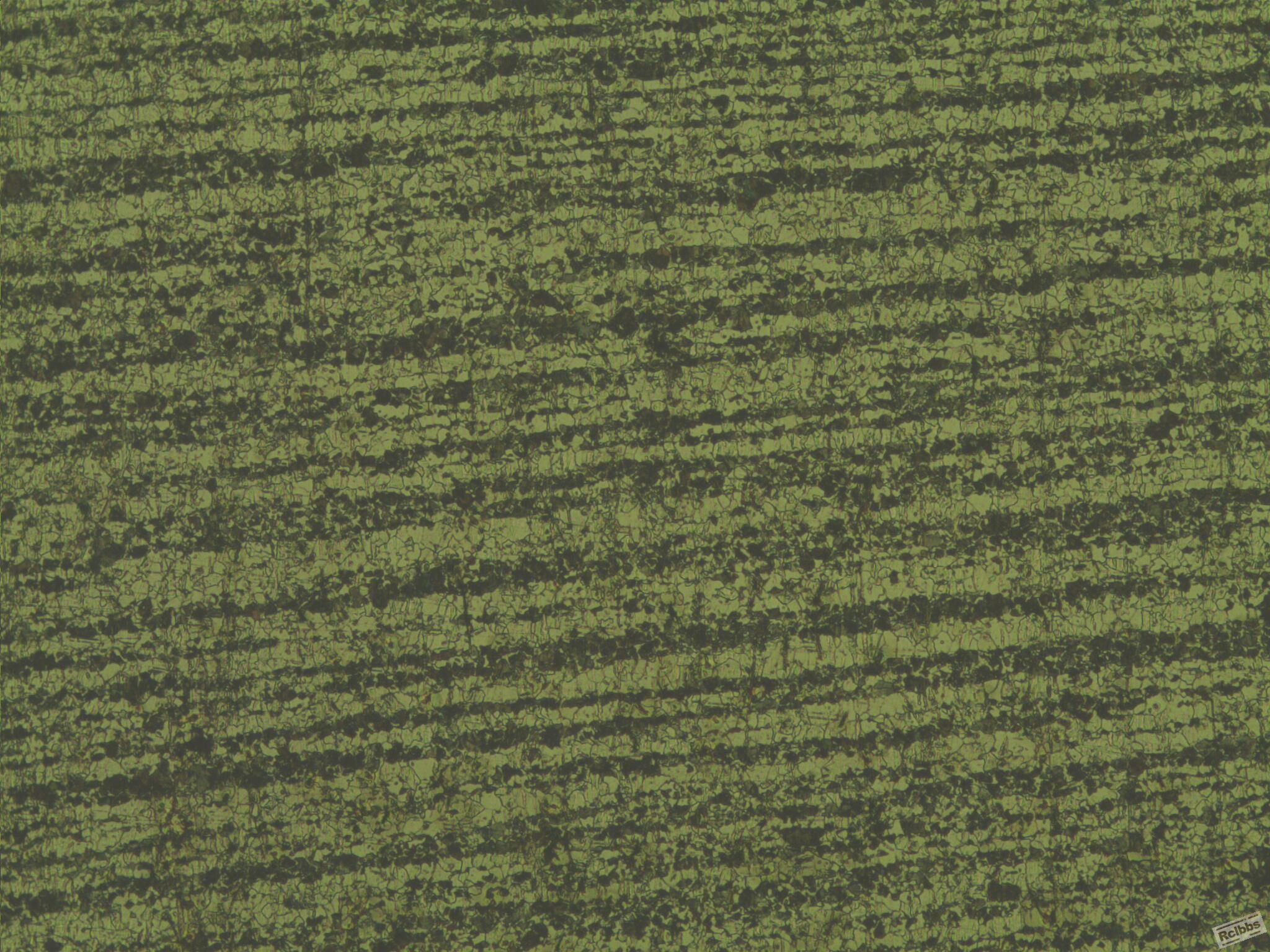

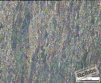

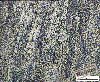

发表于 2013-7-17 22:00:31 | 显示全部楼层
你图片不清楚,带状组织是不允许淬火的吧,淬火会改变淬火应力分布,变形很难控制的,带状组织评级是有标准的,一般不允许有贯穿视场的铁素体存在,我有张图片给你看看,我是初学者不太懂,说错了别见怪

你图片不清楚,带状组织是不允许淬火的吧,淬火会改变淬火应力分布,变形很难控制的,带状组织评级是有标准 ...
谢谢你的好意,我的问题11年底就解决了!你发的图片明显是带状组织,但是大多数情况下显微组织不都是那么典型的!顺便说一下,你的图片100X,500X标反了!

谢谢你的好意,我的问题11年底就解决了!你发的图片明显是带状组织,但是大多数情况下显微组织不都是那么 ...
谢谢。我发的图片是我们最近刚刚做出来的金相,呵呵
发表于 2013-7-23 11:10:07 | 显示全部楼层
我认为是带状组织。有些带状可以通过热处理改善,最好在原材料工序解决。
