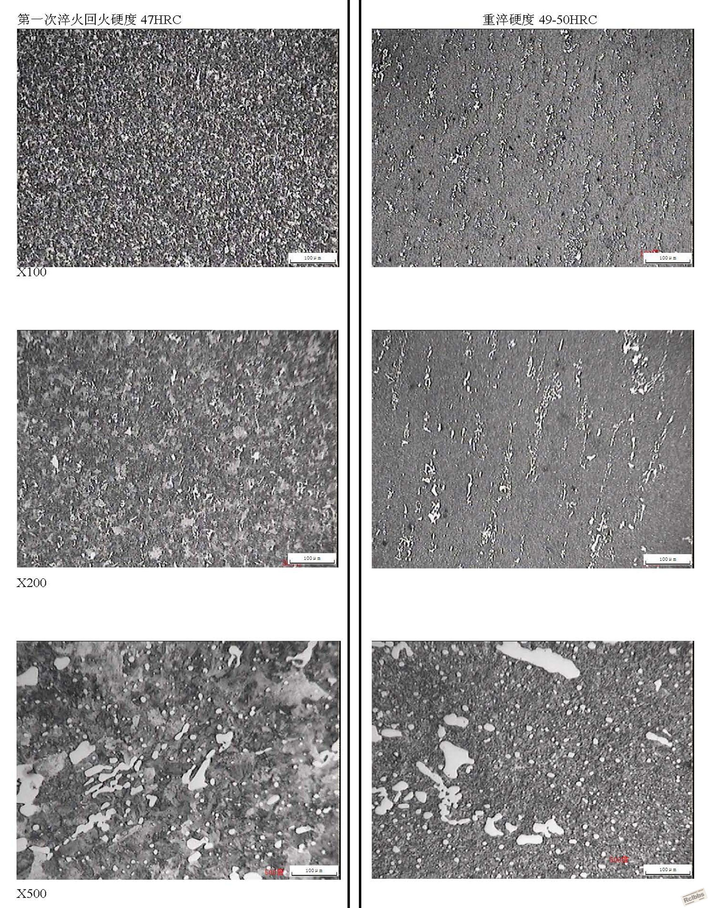

我估计有以下两点:一为保温时间问题,二为冷却速度,请大家侃侃原因何在?第一次组织为何?

楼主可否提供一下两次淬火各自的工艺?
签到天数: 301 天
 楼主| 发表于 2011-8-12 16:50:27 | 显示全部楼层
960淬火,540回火,硬度要求HRC54-56
发表于 2011-8-12 18:01:58 | 显示全部楼层
960淬火,540回火,硬度达不到HRC54-56,应该用480回火
签到天数: 301 天
 楼主| 发表于 2011-8-13 09:44:35 | 显示全部楼层
480回火,硬度在58左右
发表于 2011-8-14 14:50:29 | 显示全部楼层
480-500 回火 。你那回火温度感觉有点偏高。。。。
发表于 2011-8-18 21:40:27 | 显示全部楼层
400度就可以达到55左右了
