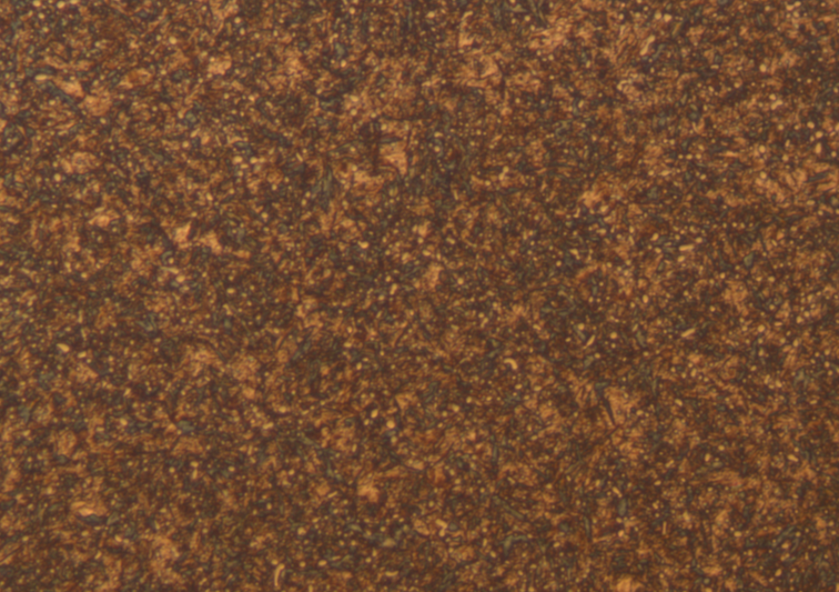

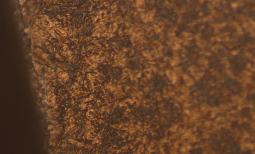

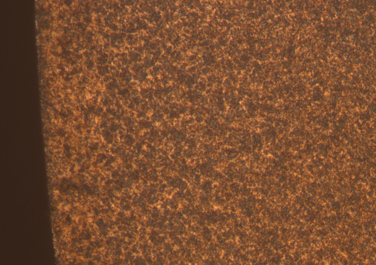

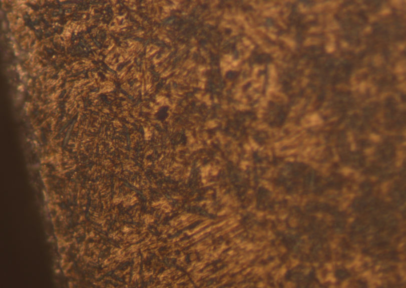

真巧最近有一批零件由于表面脱碳热处理出了问题,材料GCr15[attachimg]86898
100X
100X
500X
500X
500X
500X
500X 心部
500X  心部
