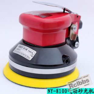

发表于 2011-8-10 12:13:29 | 显示全部楼层
不是有局部平面定位的手持抛光机吗!?
用起来比较简单,新来的员工也能弄得很平整,
我们是从鬼子那里买的,不知中国是否有卖!?
 楼主| 发表于 2011-8-10 13:33:02 | 显示全部楼层

签到天数: 459 天
发表于 2011-8-11 17:38:01 | 显示全部楼层
youweijie314 发表于 2011-8-10 13:33
能否传图片一张,具体设备叫什么名字的?
好像叫气动抛光机,
淘宝上也有卖
淘宝上也有卖
你自己找找看!
