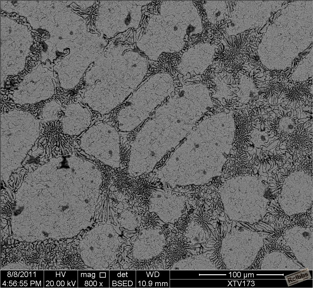

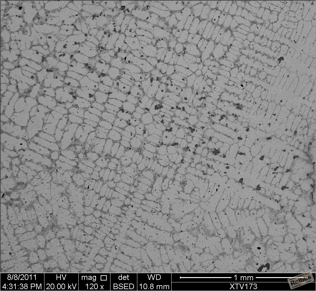

以下刚拍的电镜图,请大家来评一评,高铬铸铁,经热处理:
120X
120X
800X电镜图

试样脏了些!
要评些什么项目呢?技术要求有中有规定吗?
 楼主| 发表于 2011-8-9 12:19:41 | 显示全部楼层
主要是马氏体,碳化物,他们的排列是否过整齐了,会容易破裂吗?谢谢
能否说下工艺?产品?

這個倍率 照OM照片 比 SEM照片清楚.
