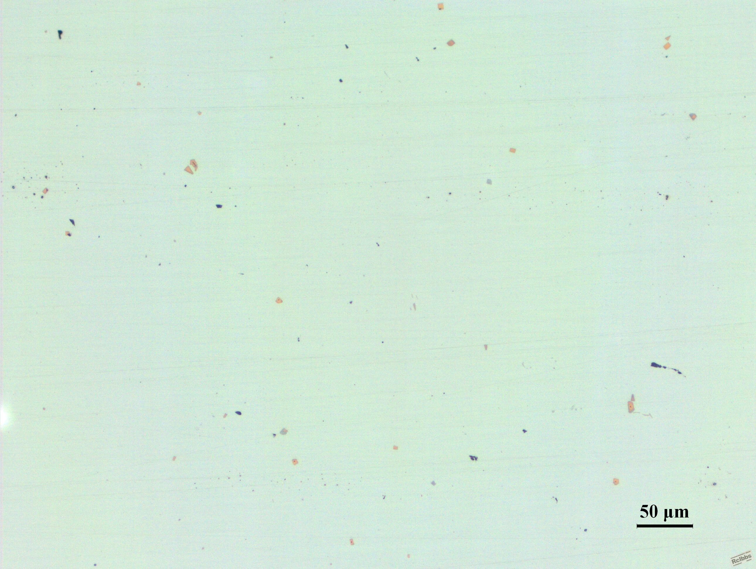

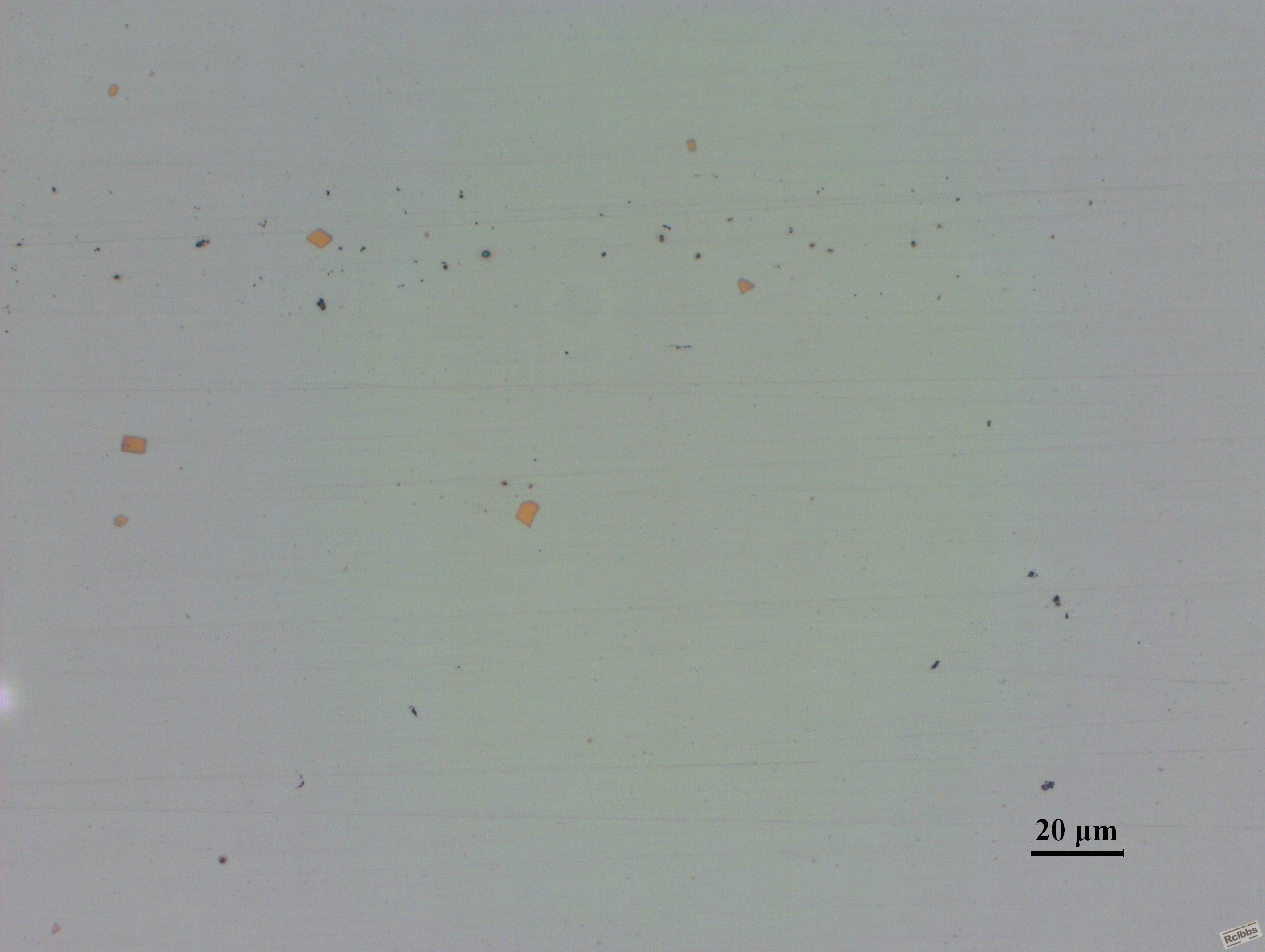

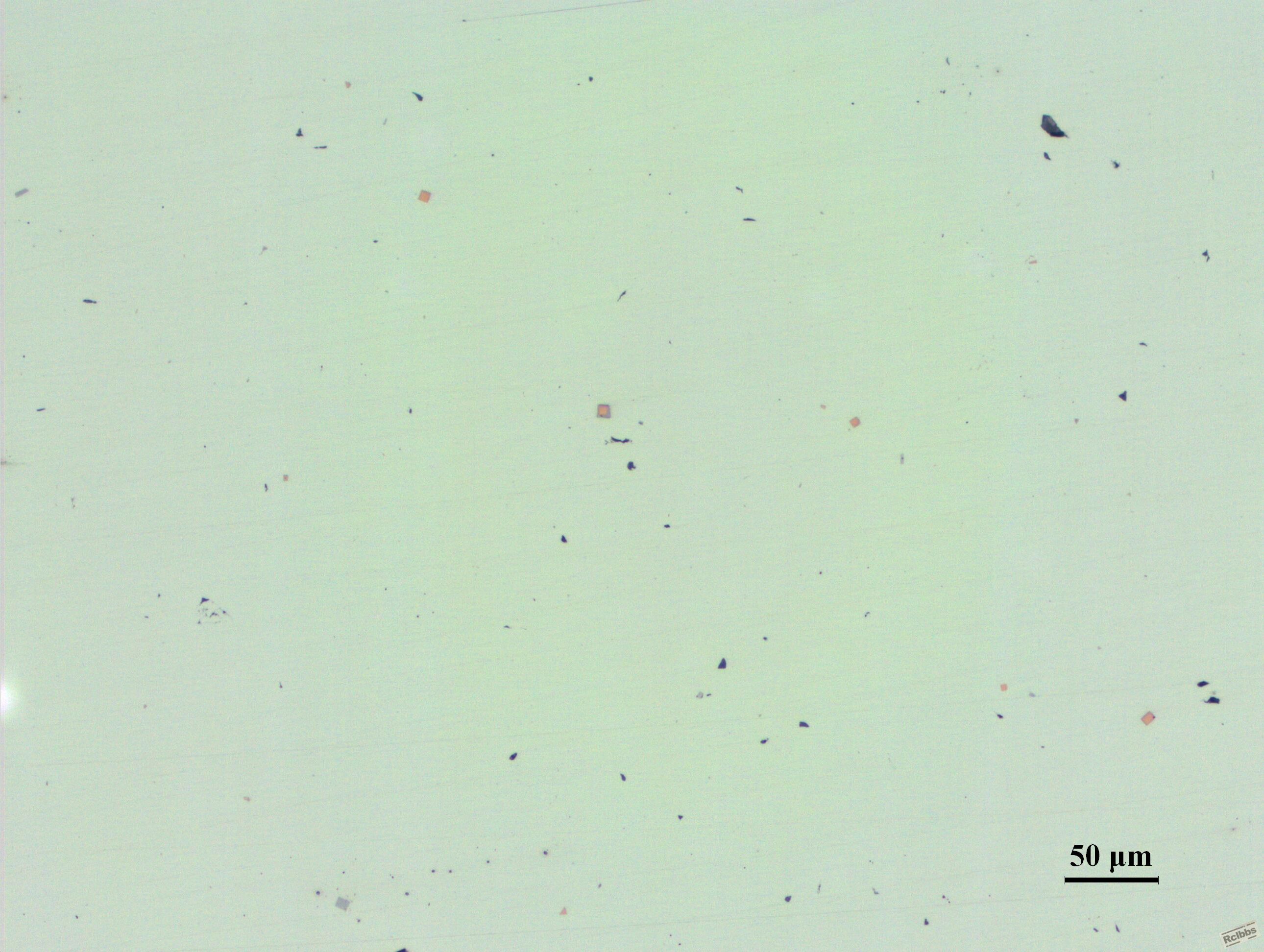

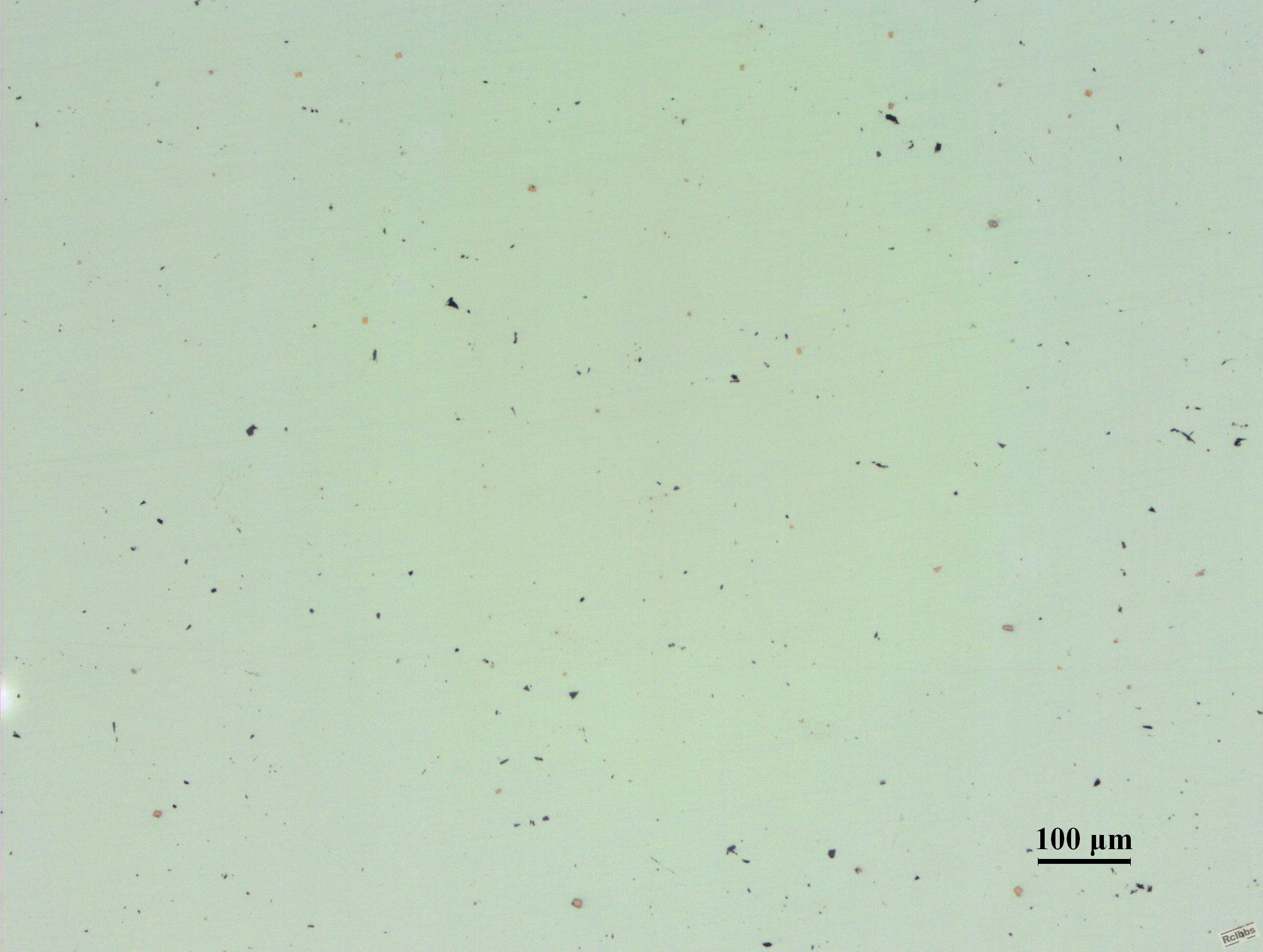

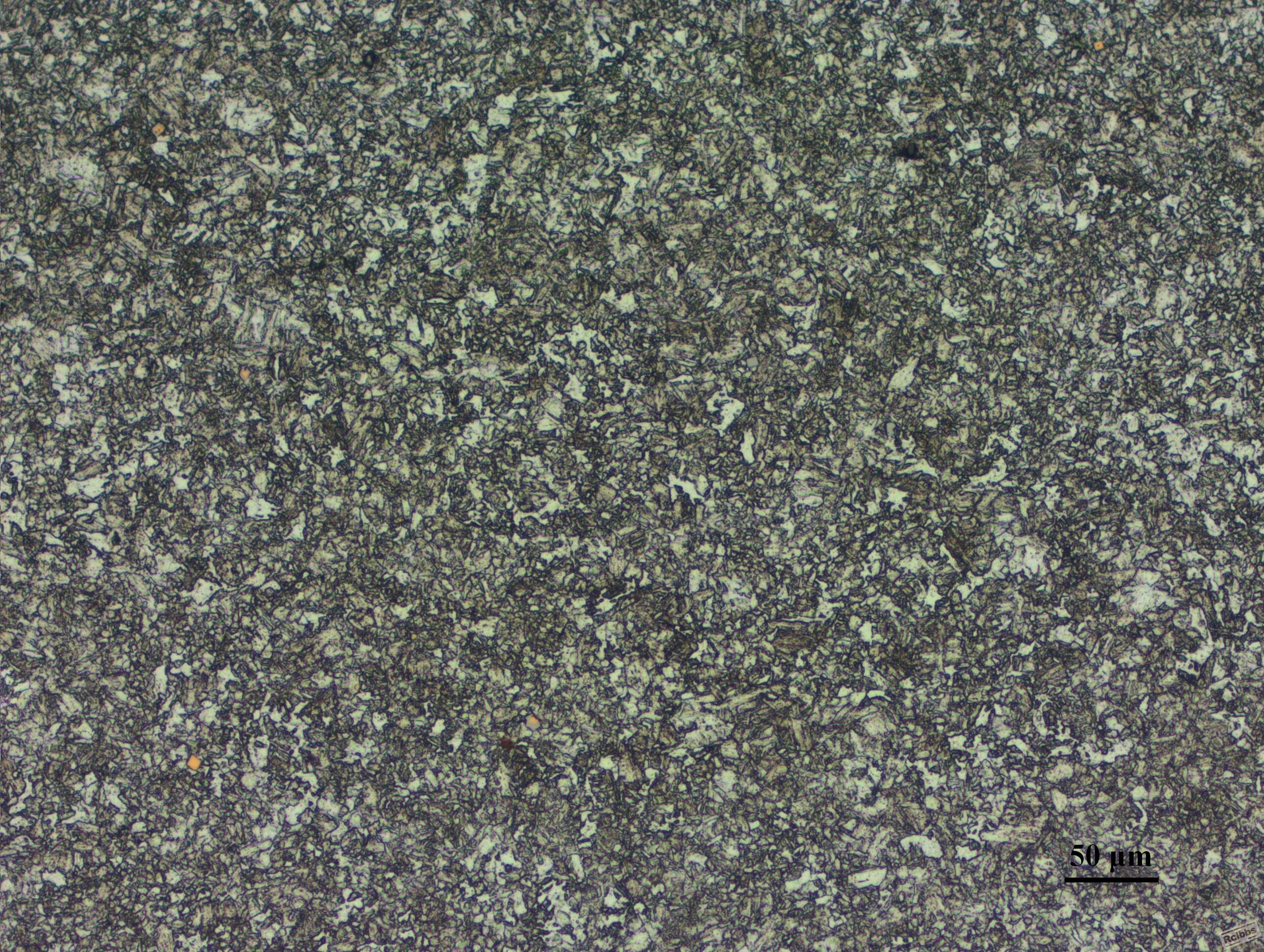

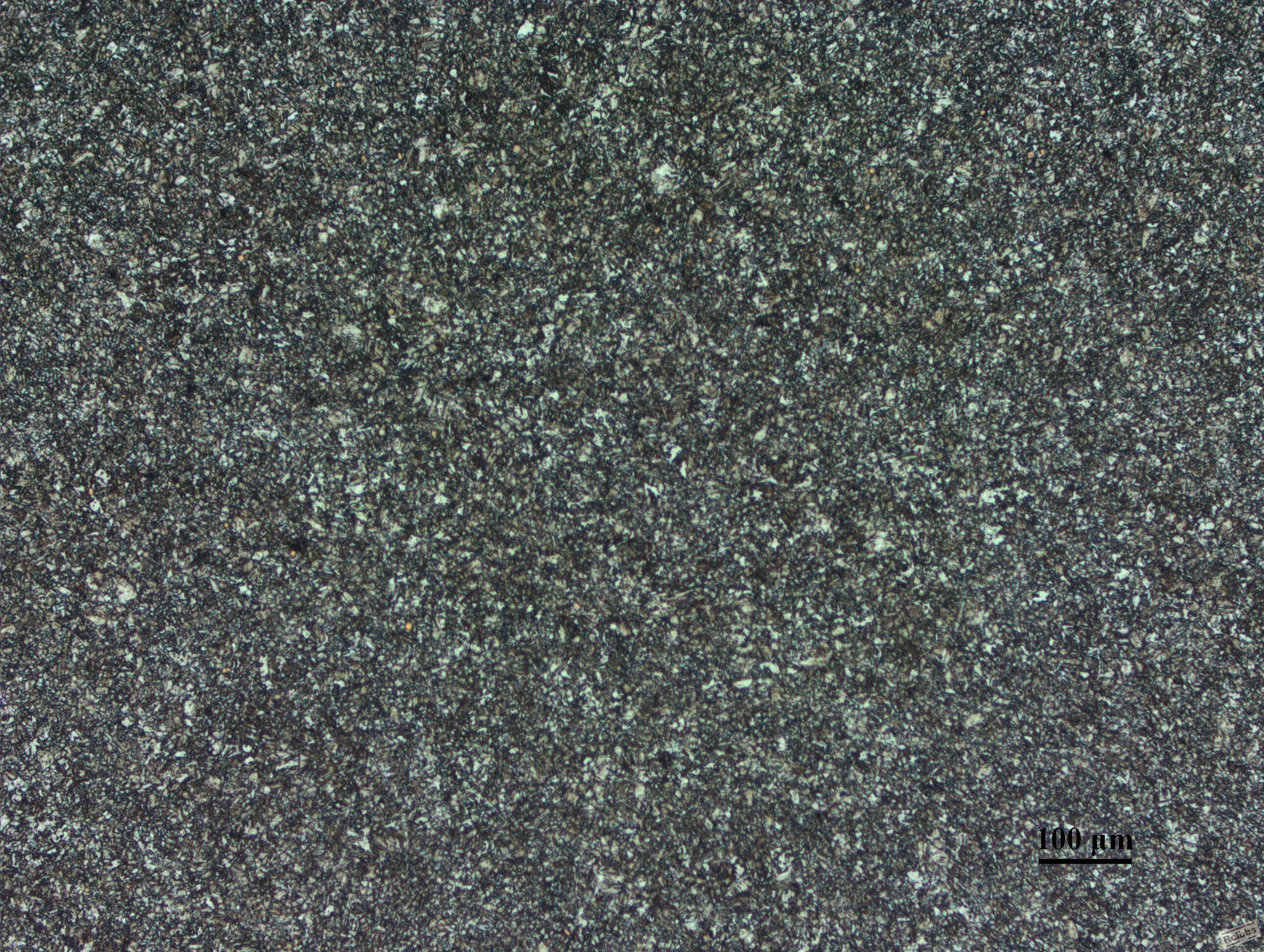

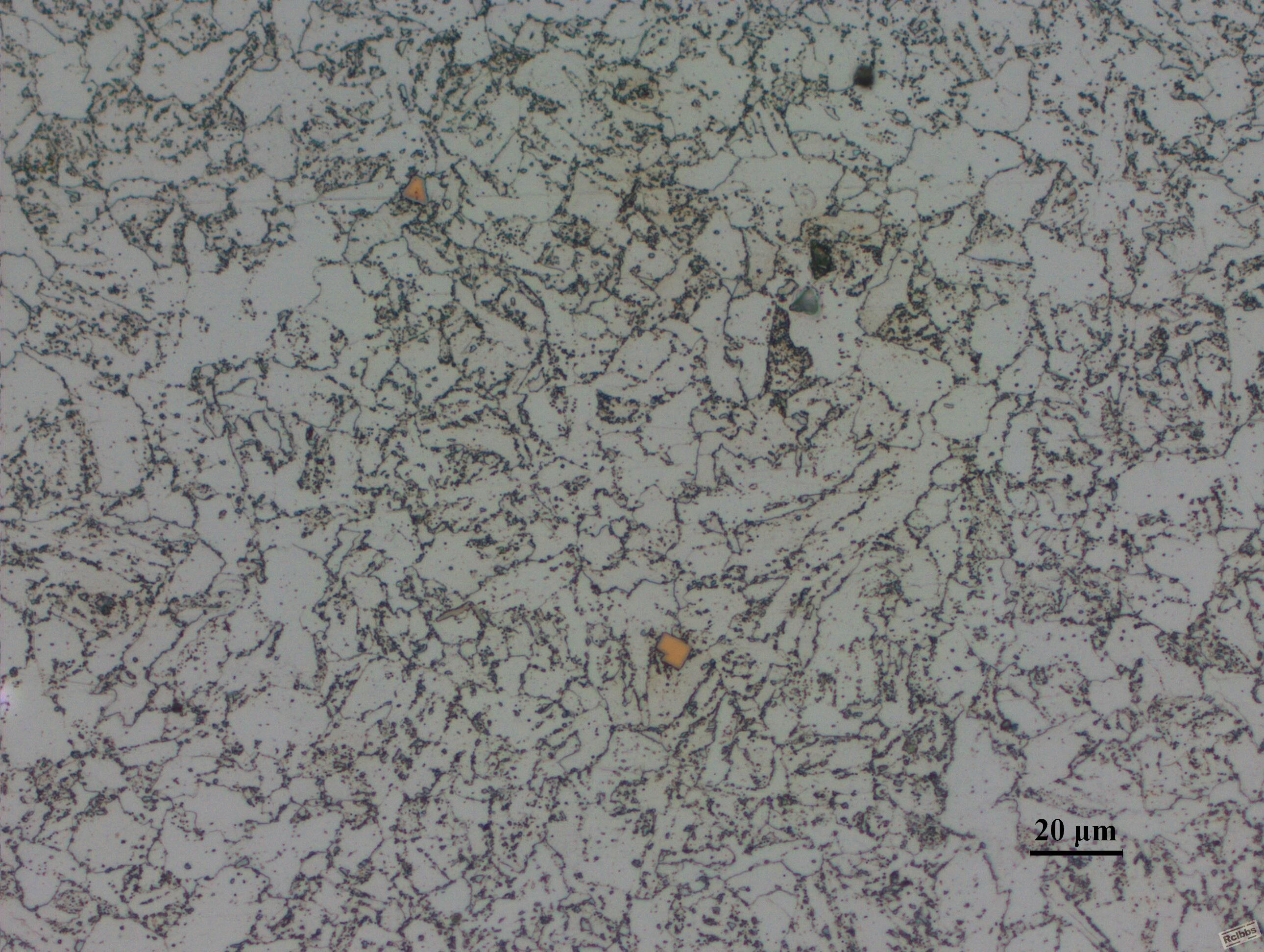

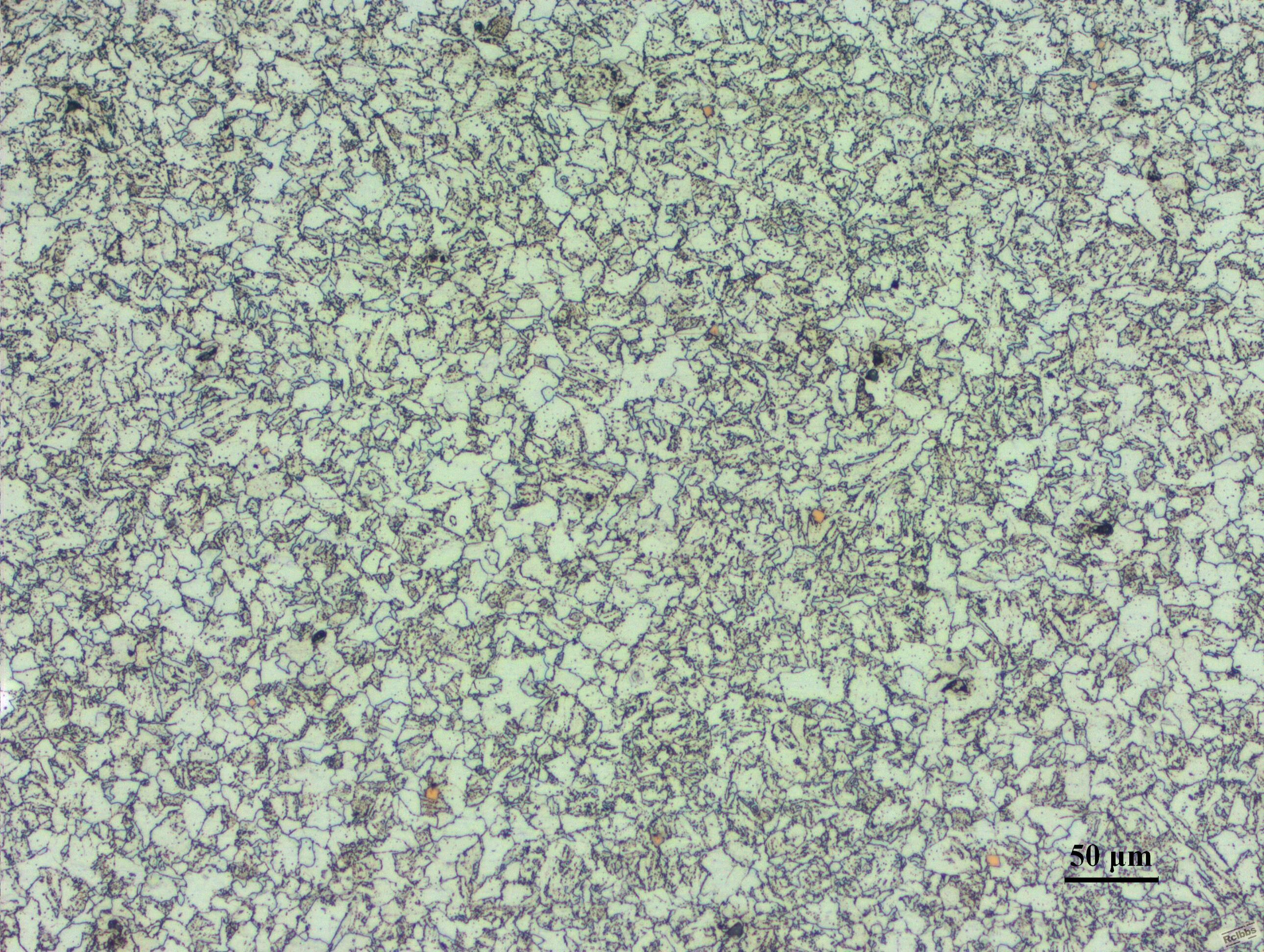

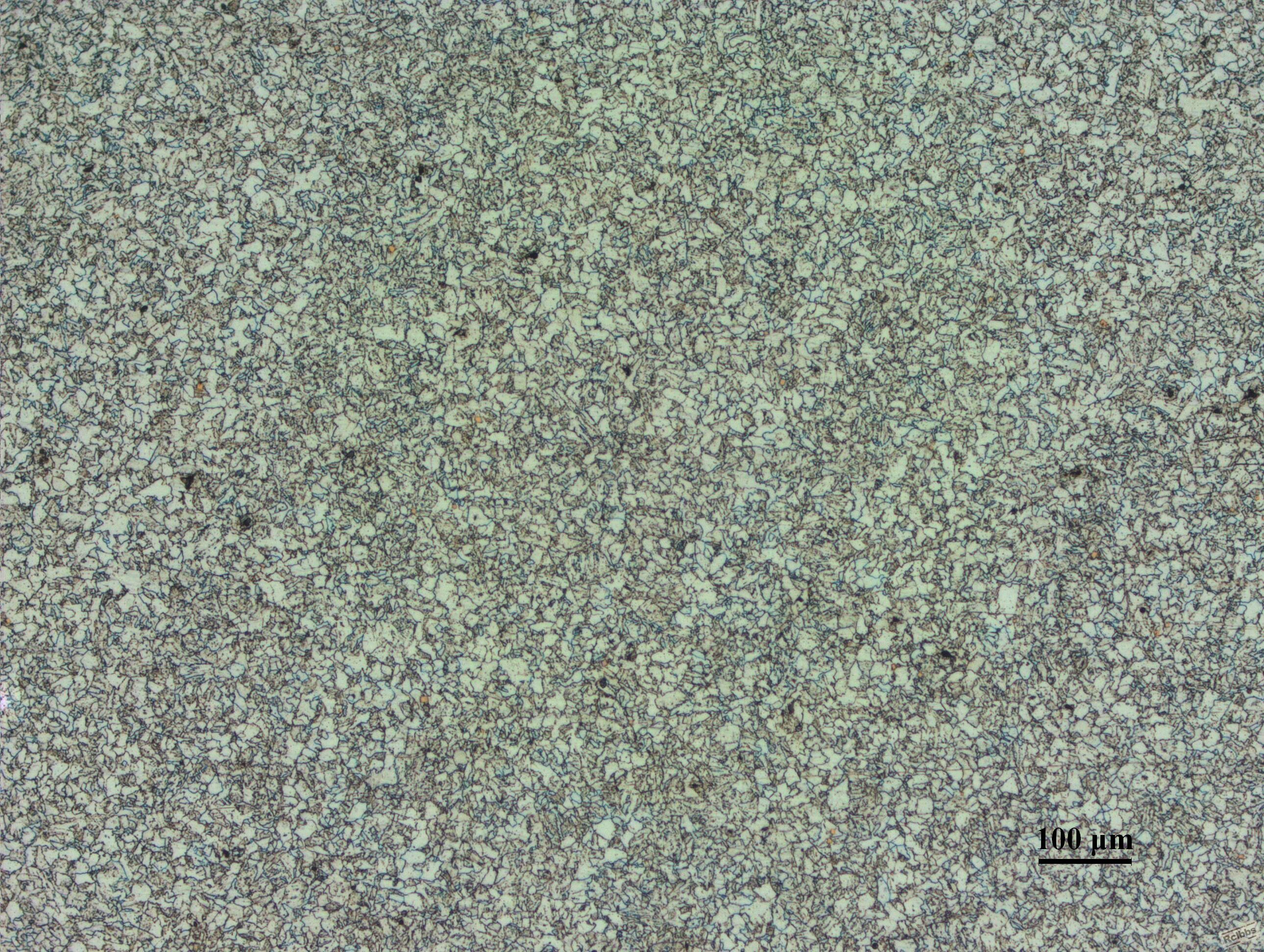

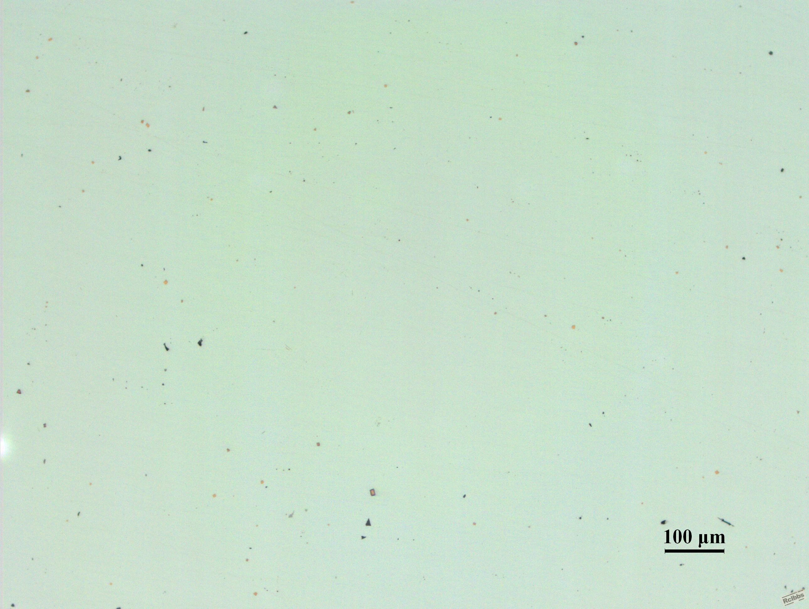

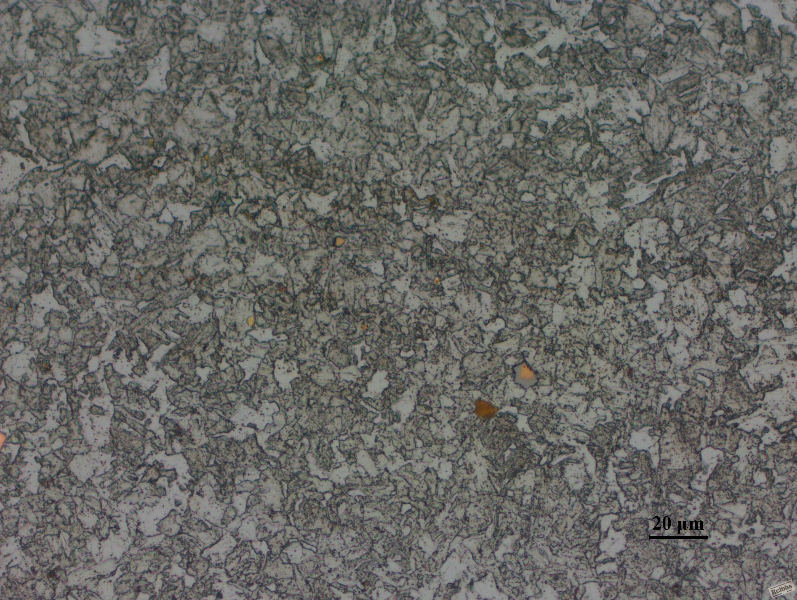

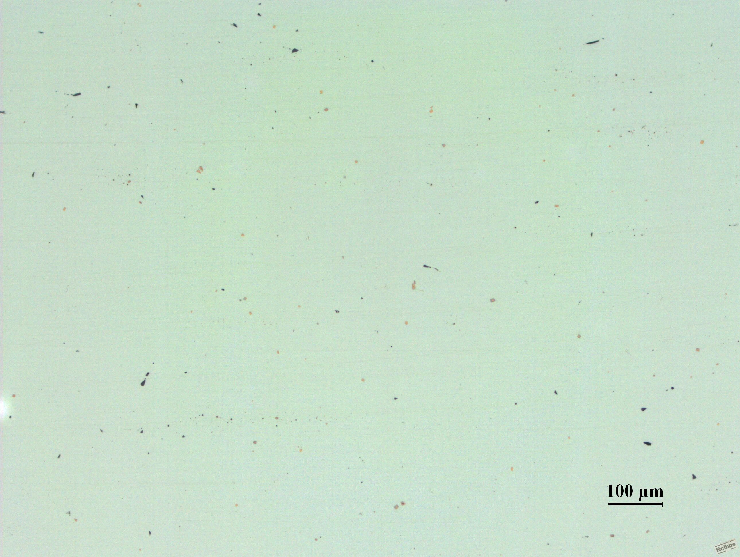

各位专家帮忙看看,其中的金黄色方块夹杂物是不是TiN, 还有,三角状的应该是什么夹杂物。如果评级,应该怎么评,是不是超标?

应是TiN或TiCN类夹杂,这个钢种化学成分中钛含量是多少?
发表于 2011-8-9 21:48:58 | 显示全部楼层
谁要就看金相图片就能看出TiN就成天才了,一般只是先看有没有氮化物,然后再根据材料成份容量方法等大概判断是那一种氮化物
签到天数: 1505 天
发表于 2011-8-10 06:36:01 | 显示全部楼层
楼上说的正确,通常根据经验可以判断为TIN类化合物;但是要具体确定,可以用扫描点镜做个能谱分析,,看看成分组成,就更能准确判定是什么类型的化合物。

发表于 2011-8-10 12:37:51 | 显示全部楼层
根据100倍图片,氮化物颗粒不大、分布较均匀,影响性能的可能是其它因素。

三角形不象是夹杂物,是制样问题,用的是什么抛光粉,
金黄色方块夹杂物是不是TiN,可以肯定是的,我遇到过,做过扫描电镜
