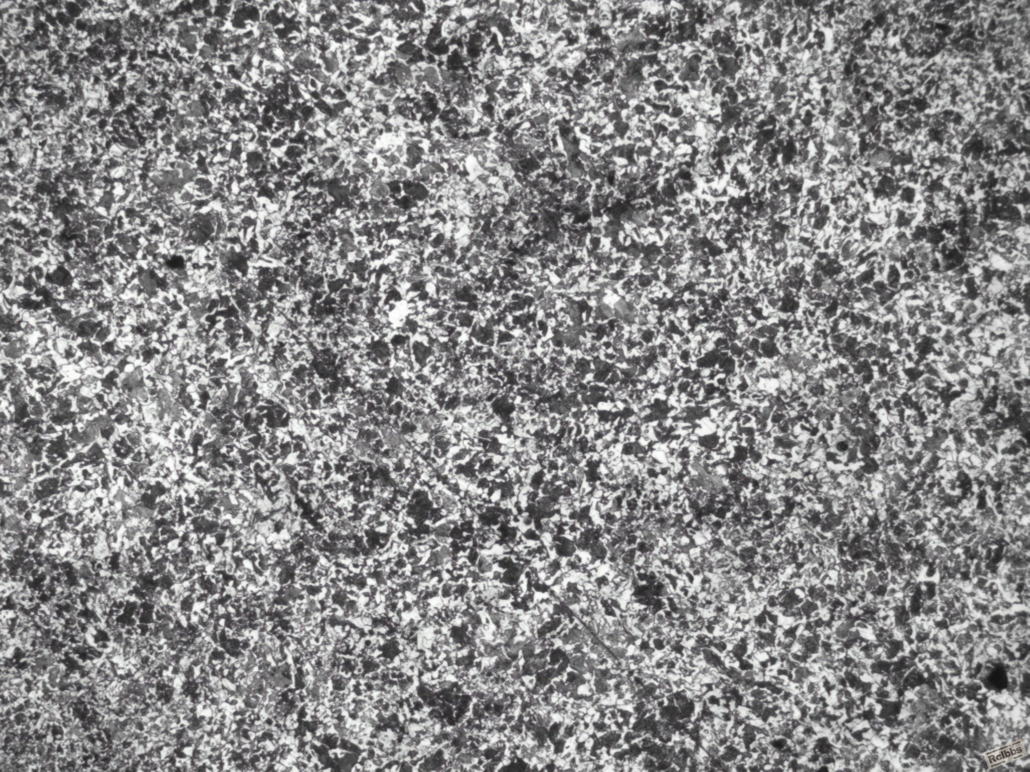

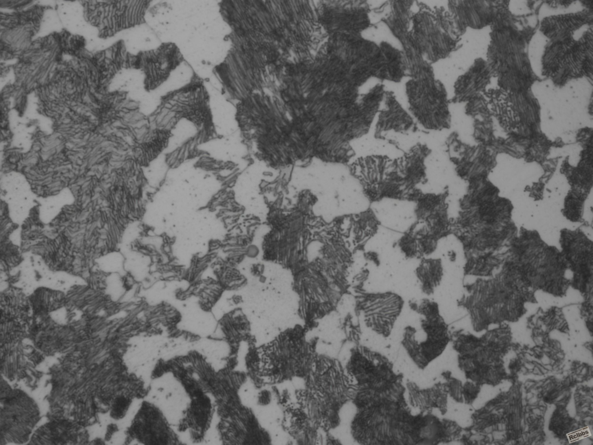

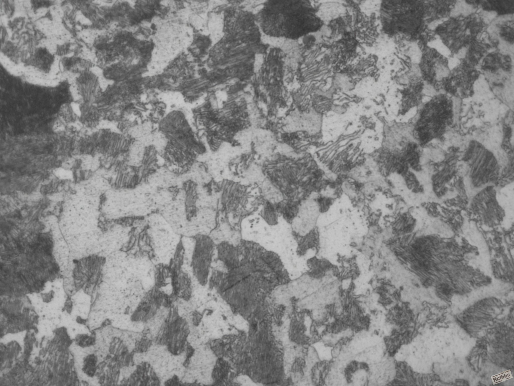

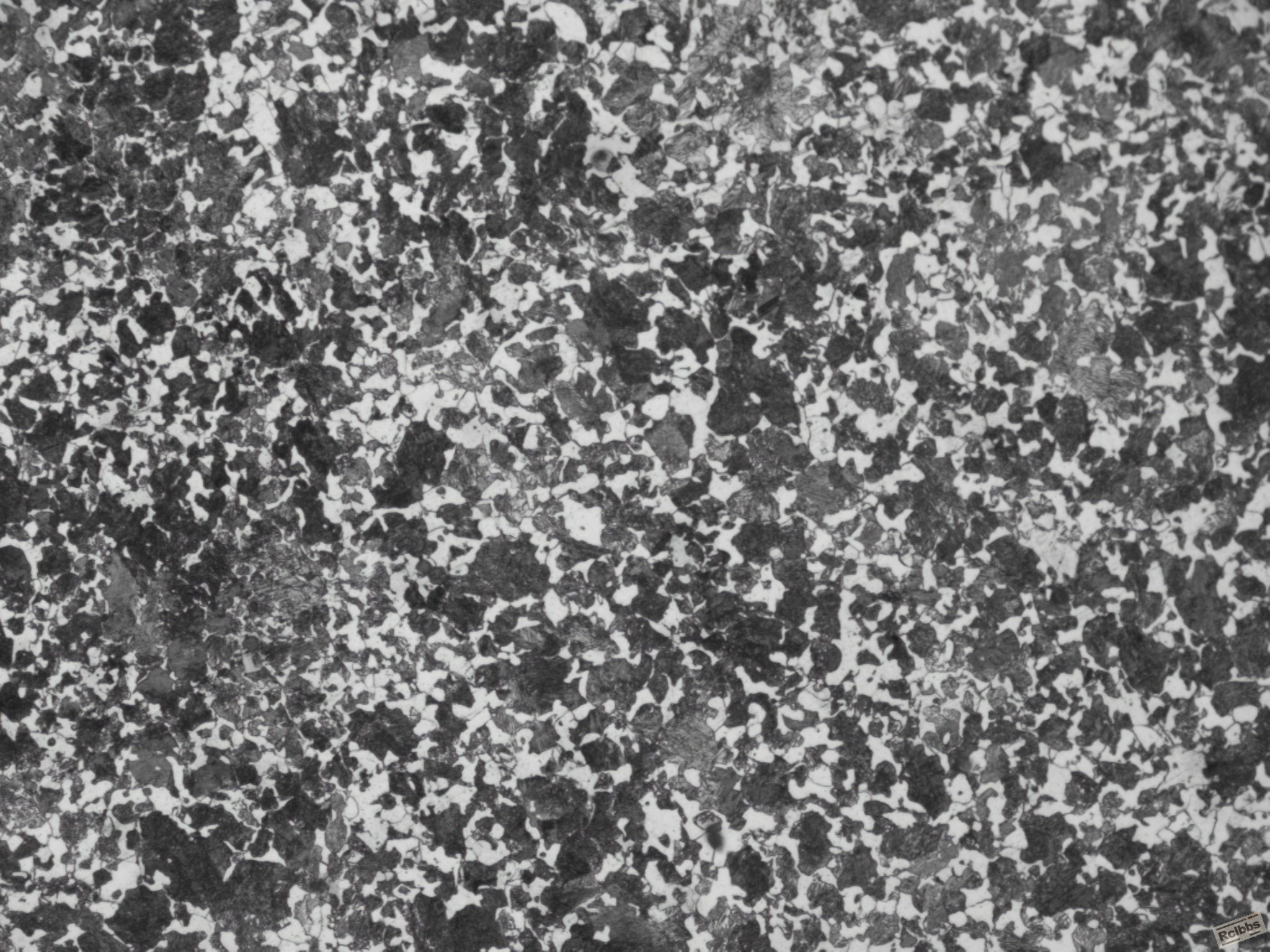

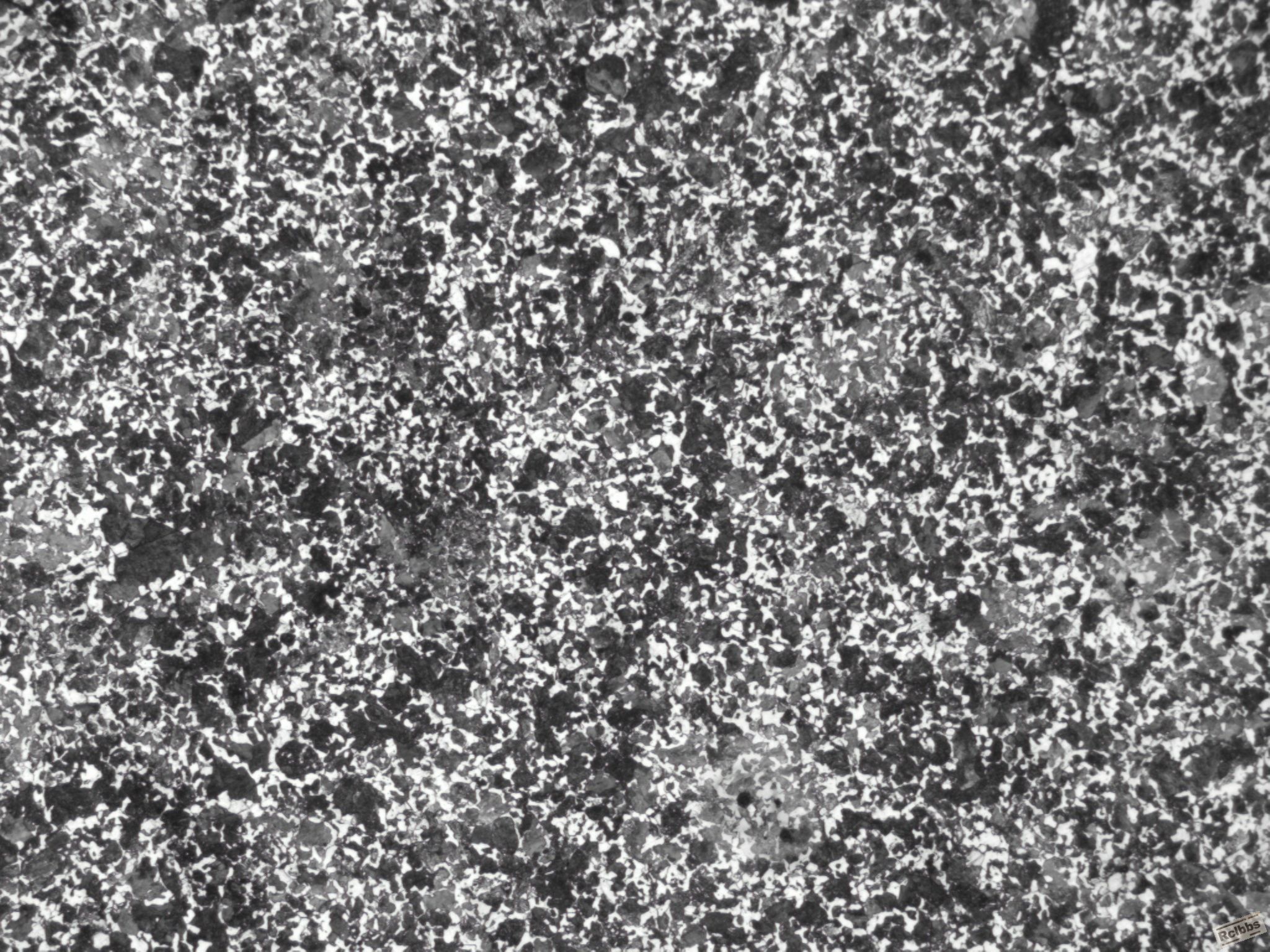

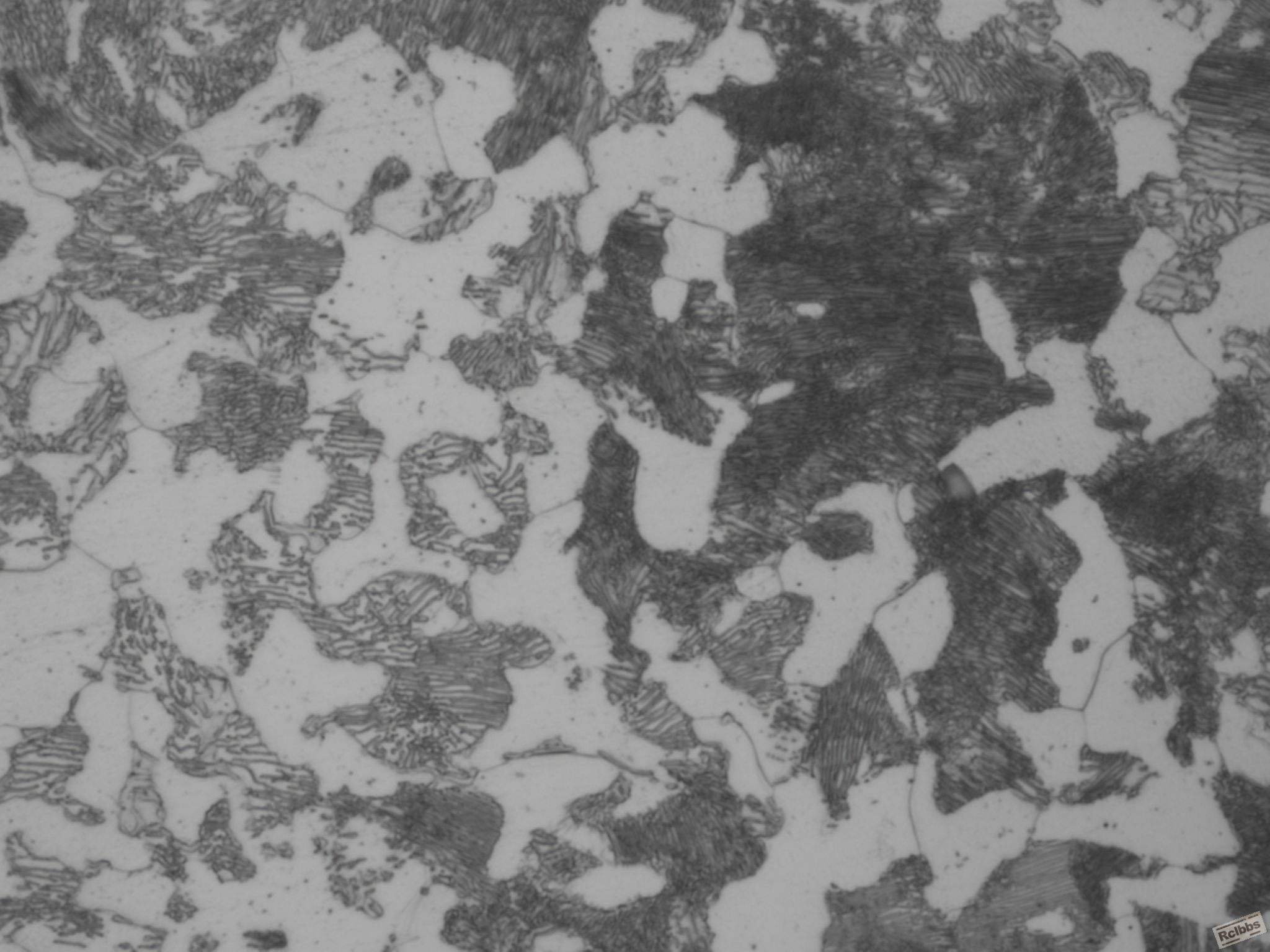

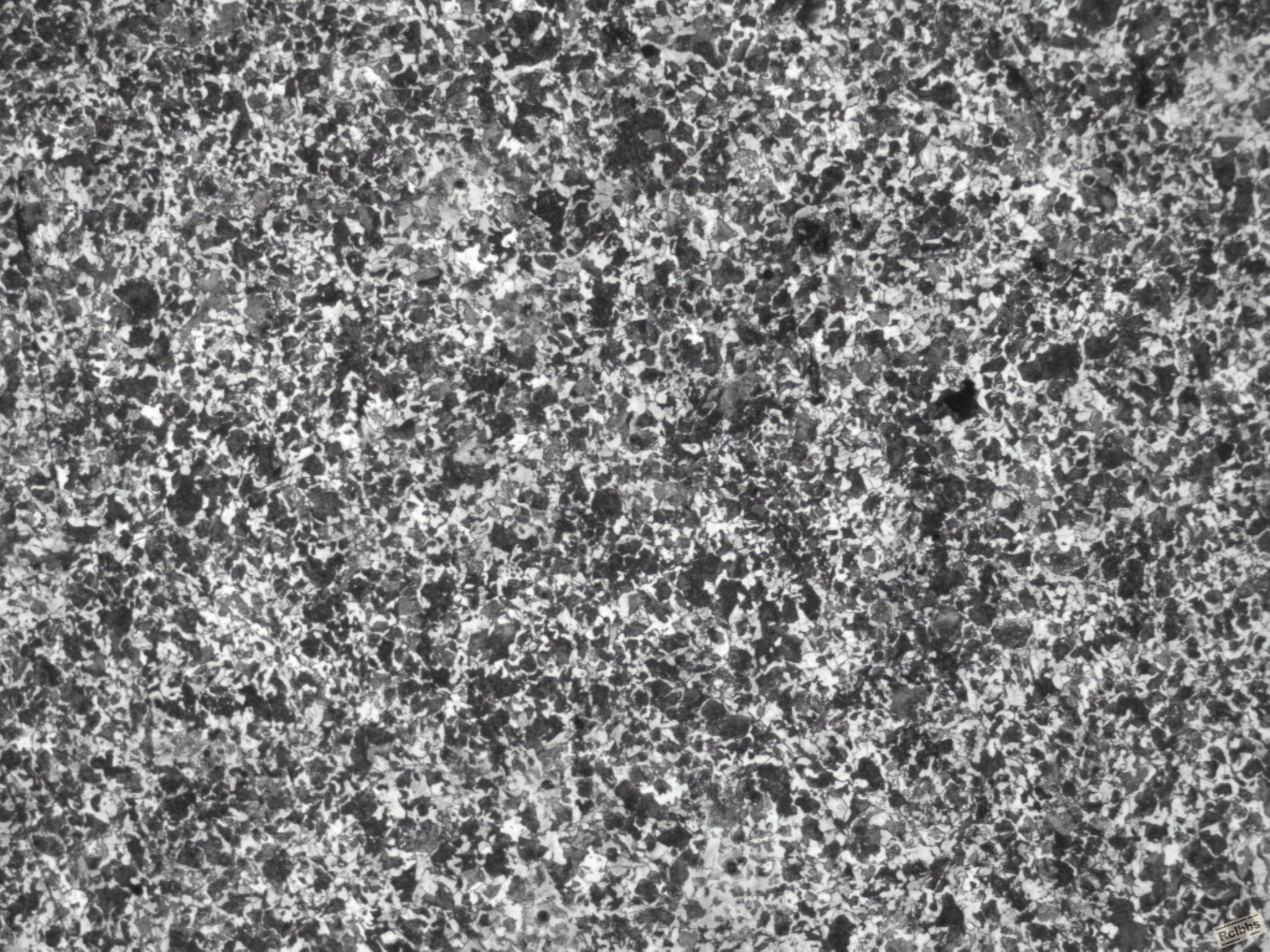

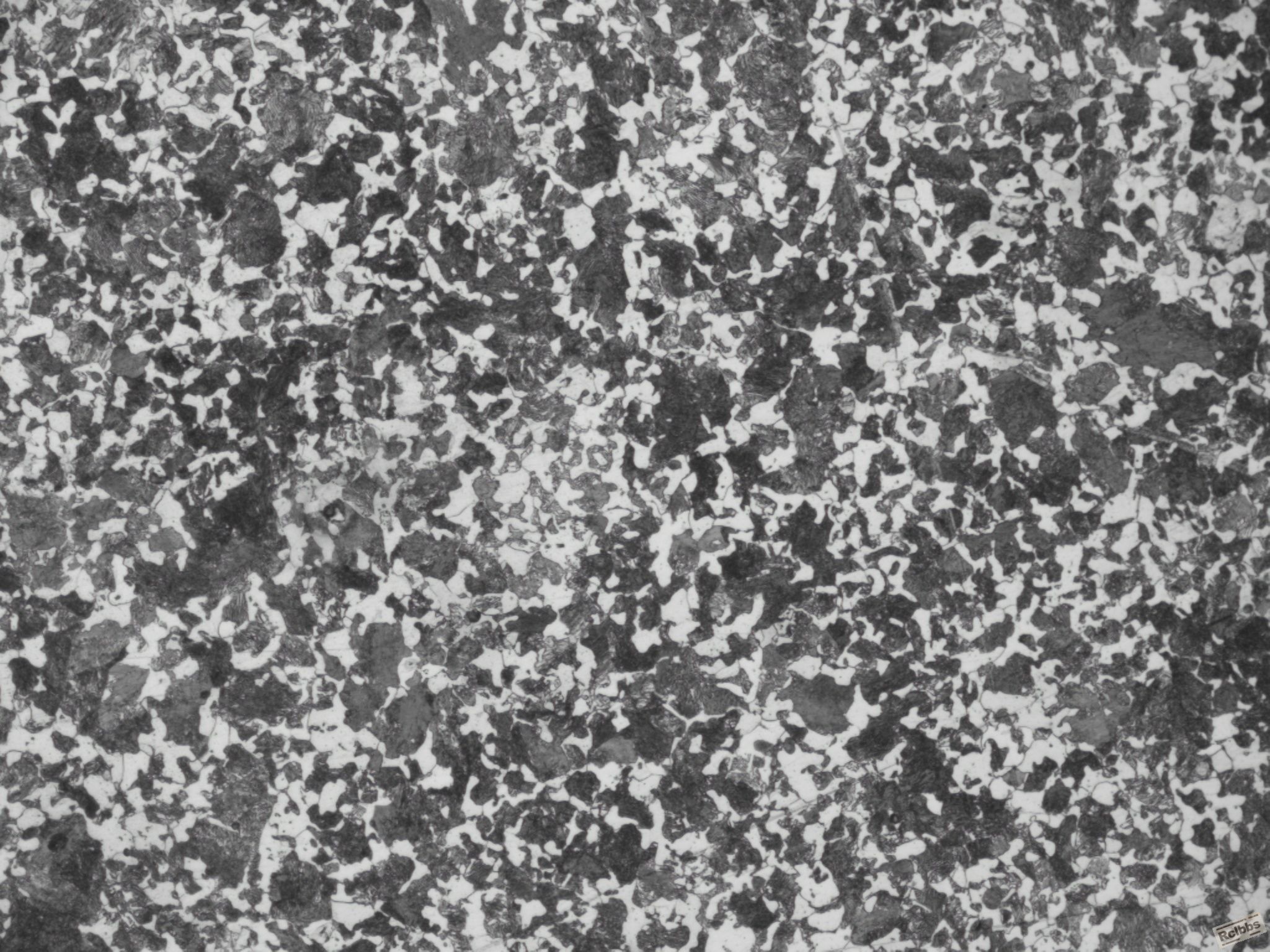

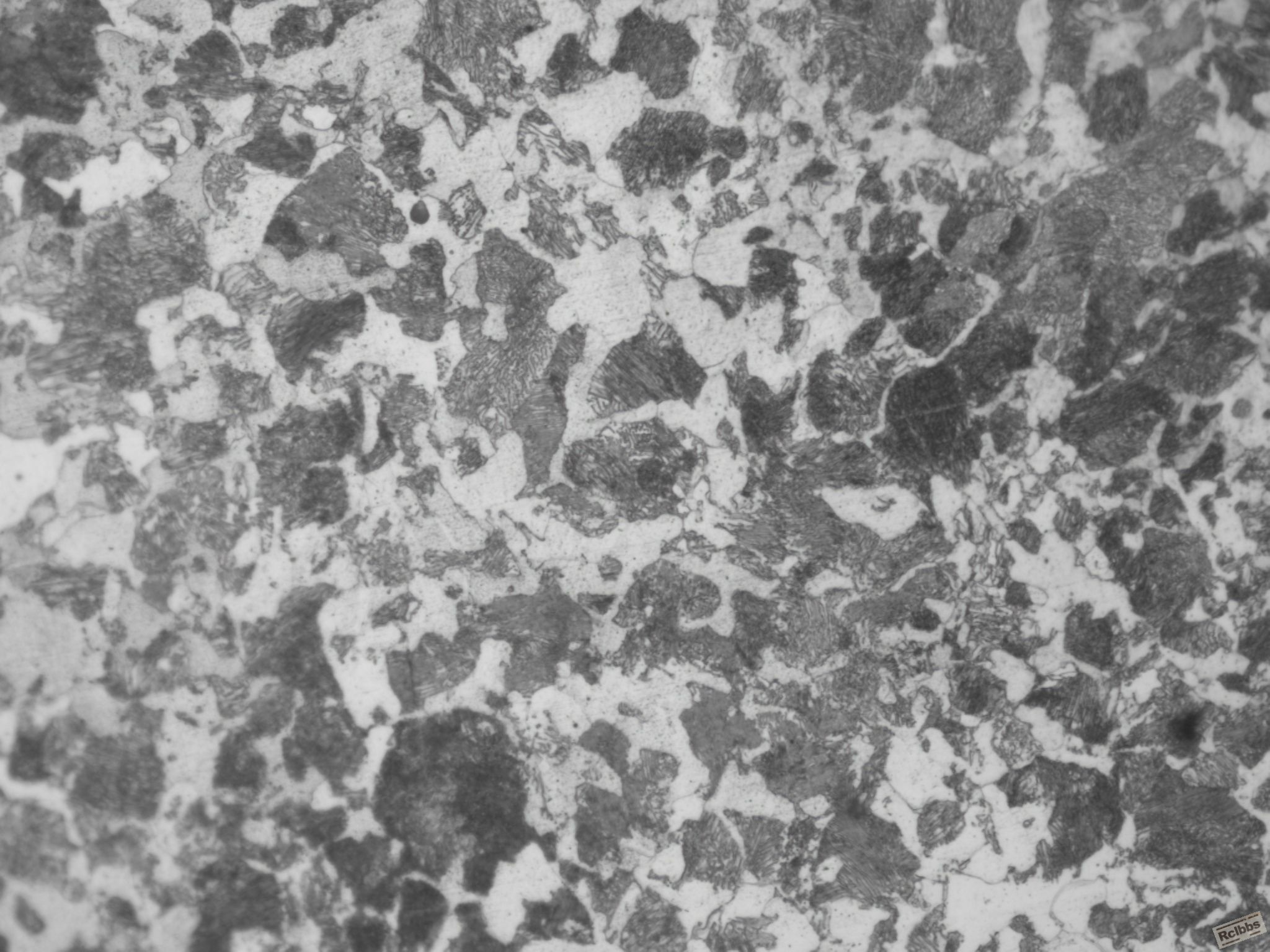

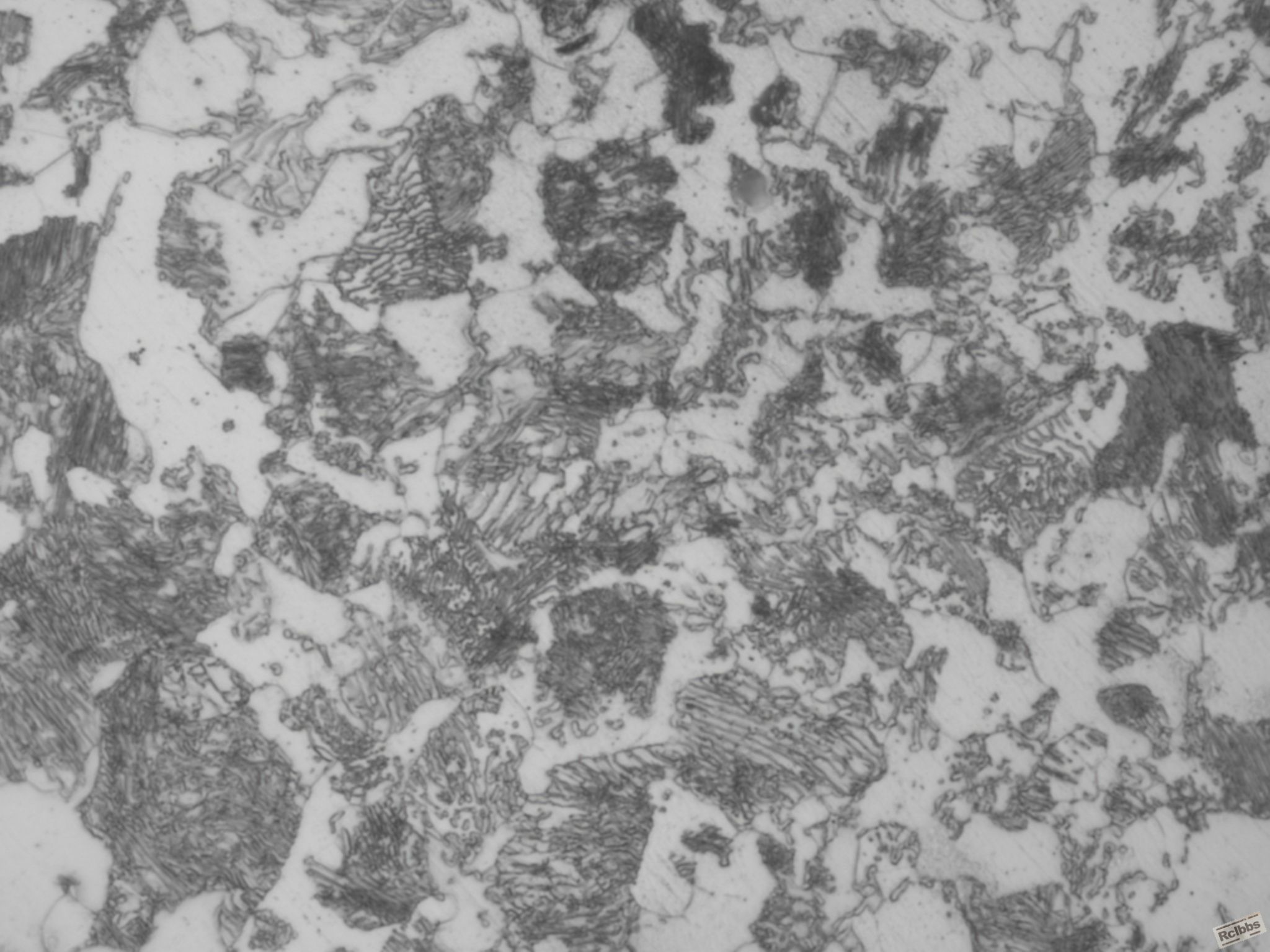

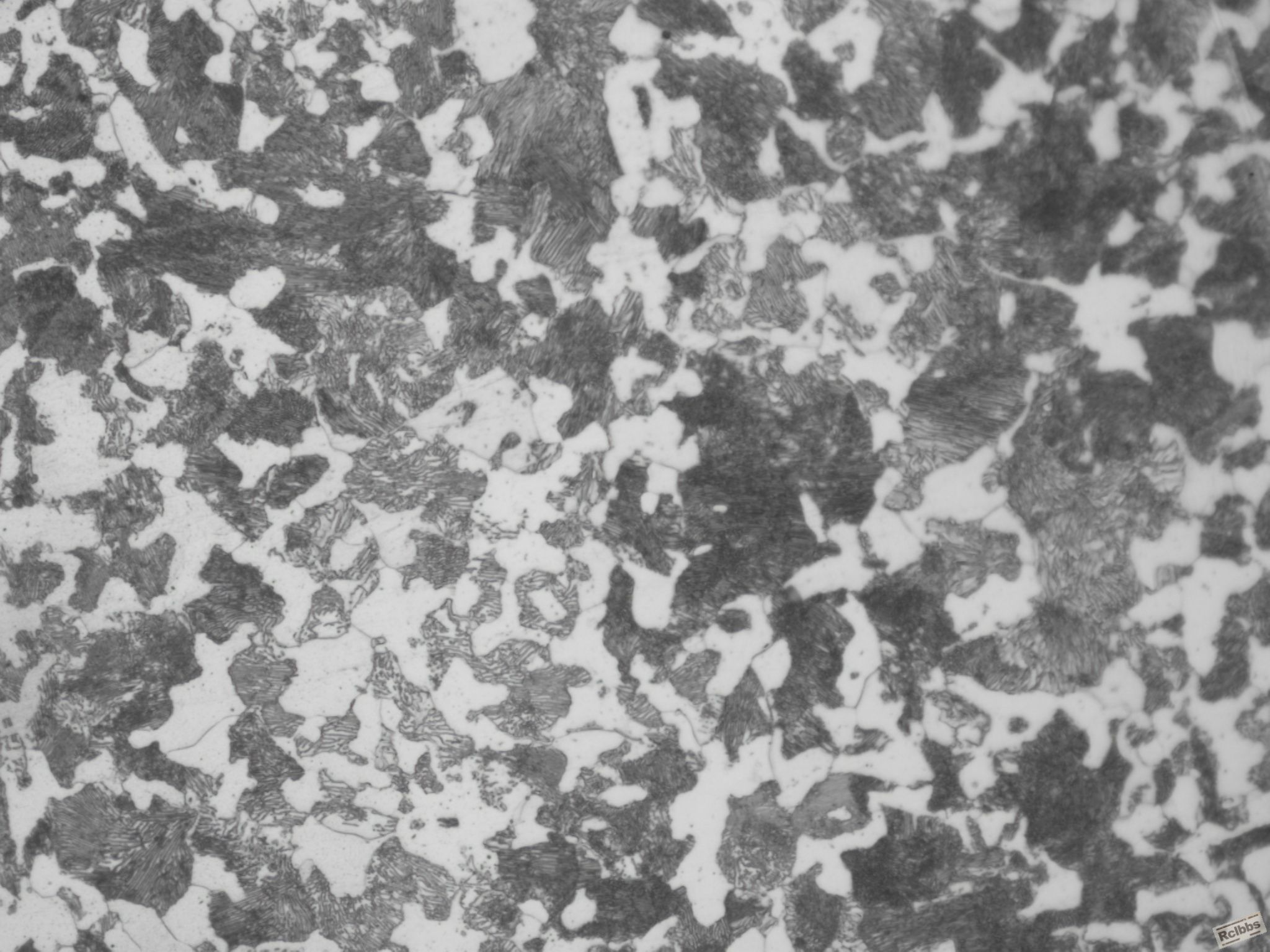

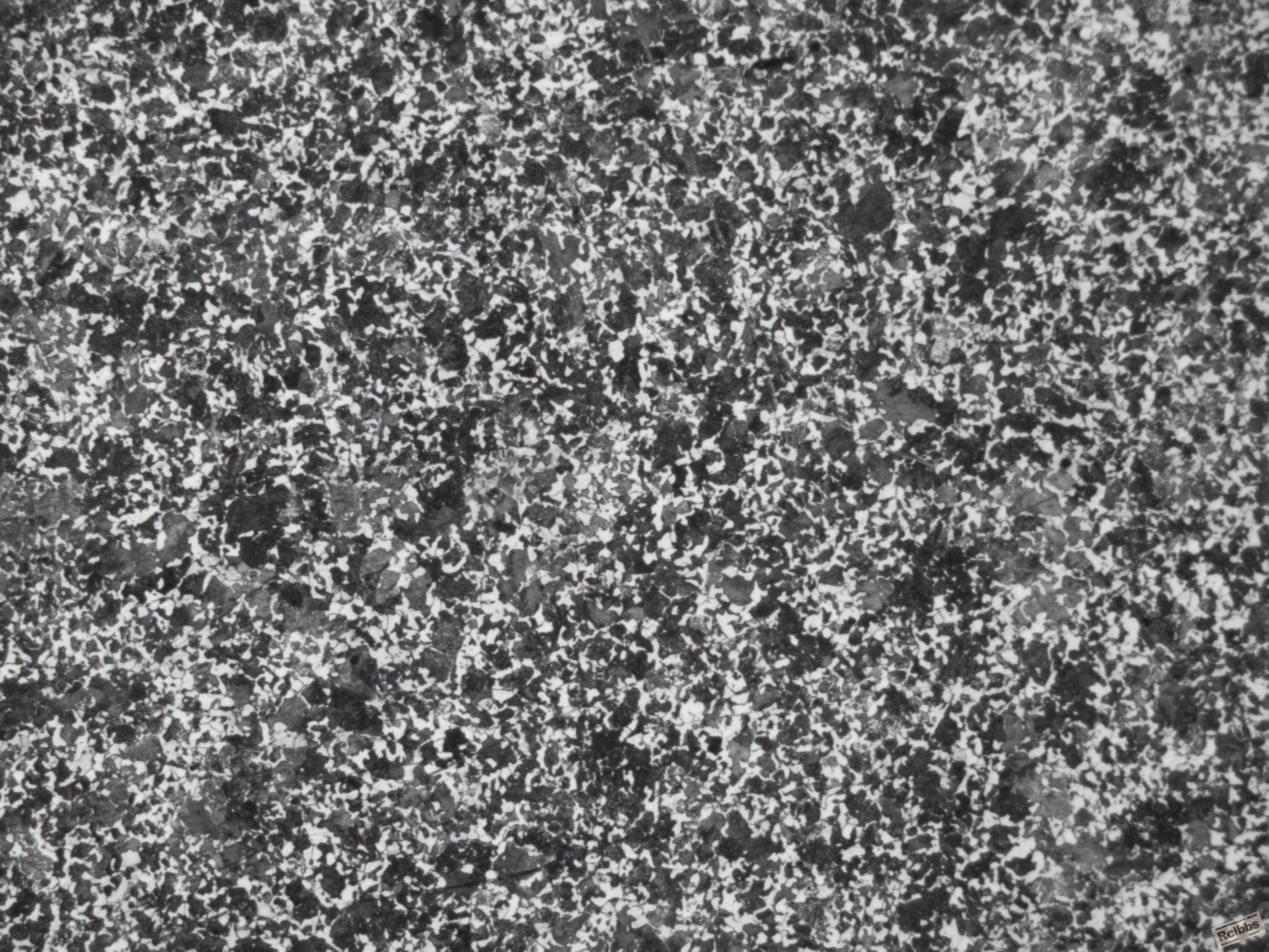

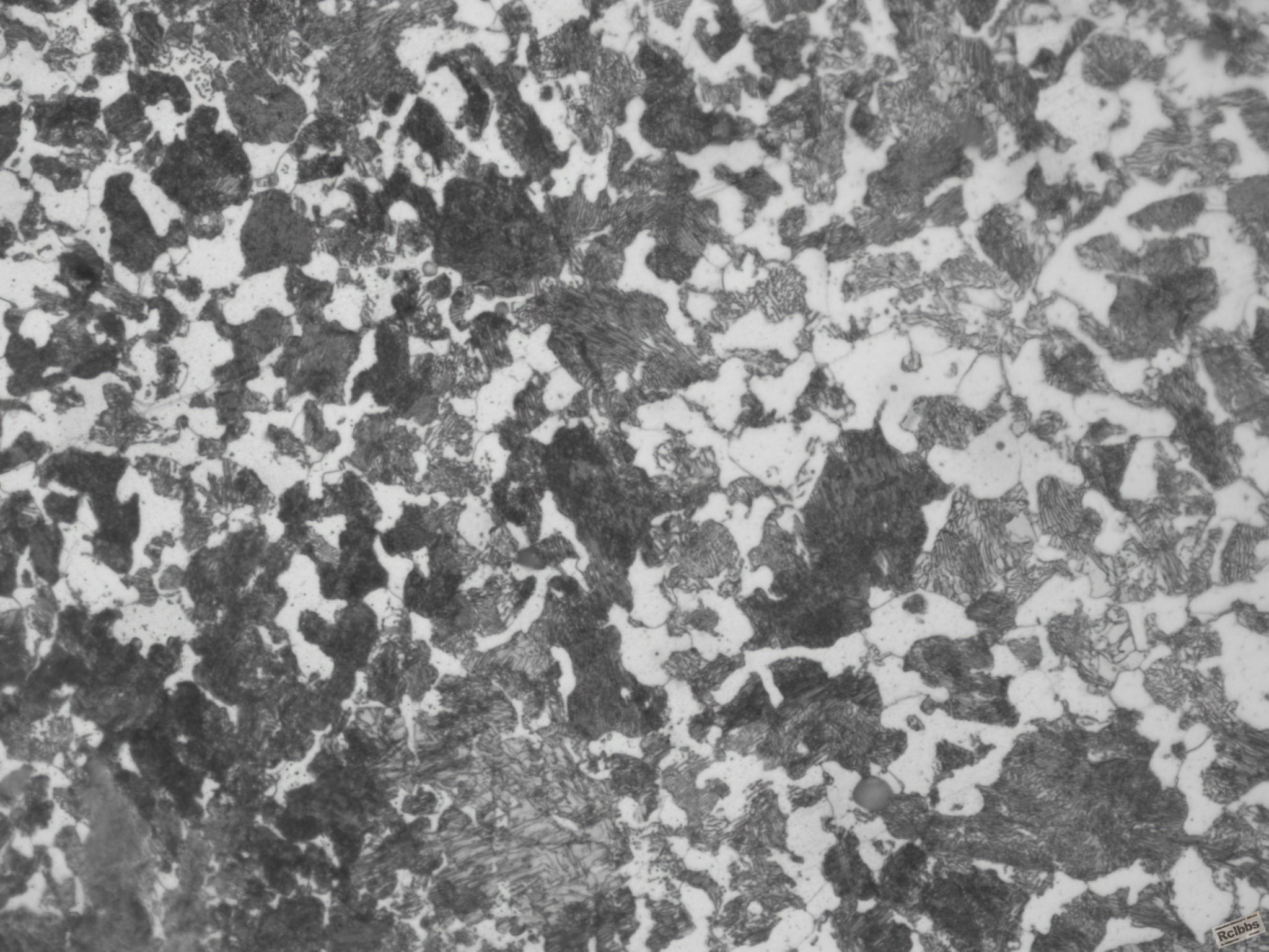

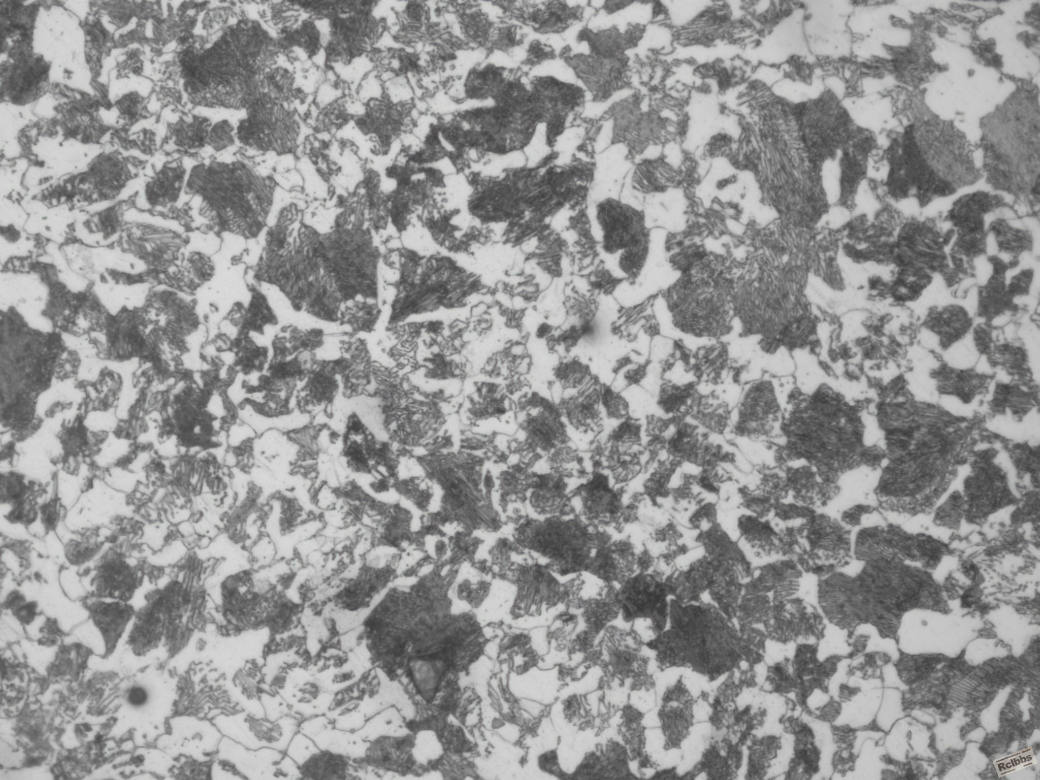

LZ50钢,正火后下屈服强度不明显或者偏低,晶粒度正常,组织中貌似有点球状珠光体,会是这个原因吗?请专家分解!!
1号样
倍数分别为100、500、1000
2号样
倍数分别为100、500、1000
3号样
分别100、 200 、500、1000
4号样
分别100 、200、500、1000
 楼主| 发表于 2011-8-9 20:58:41 | 显示全部楼层
补充一下:这个材料通常有十分明显的下屈服强度,根本无需做Rp0.2,但是最近老是不明显,强度也稍微低了一点,但还在合格范围内,就是屈服偏低不合格。采用Rp0.2测试了屈服强度倒也基本满足要求,不知道原因出在什么地方,为何会和以前不一样?
 楼主| 发表于 2011-8-10 18:59:56 | 显示全部楼层
会不会是在300度左右停留了较长时间,形成脆性?

发表于 2011-8-10 20:33:47 | 显示全部楼层
可能与气温高,冷却速度慢有关。

发表于 2011-8-10 20:42:22 | 显示全部楼层
晶粒大小与加热有关,组织粗细与冷速有关。
