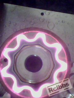

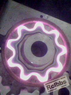

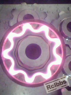

大模数链轮直径133MM!厚度15MM!齿尖到齿根距离15MM!要求齿根淬硬层2MM以上!要求齿根硬度50HRC以上!现在齿根很难达到深度和硬度!现在我用超音频设备没有做好!现有设备160KW中频也有的!因为中频感应器制作复杂所以也还没有做!所以想问大家感应器做仿型的还在做圆型旋转的!

做仿形的感应器用超音频设备即可以满足技术要求。     另外还想问下您45钢为什么要用900度正火。

900度正火是想减少保温时间吗?这种只能用仿形感应器,圆形旋转的你认为超音频能感应长达15MM到齿根?就算达到了,那齿顶也早就烧化了!

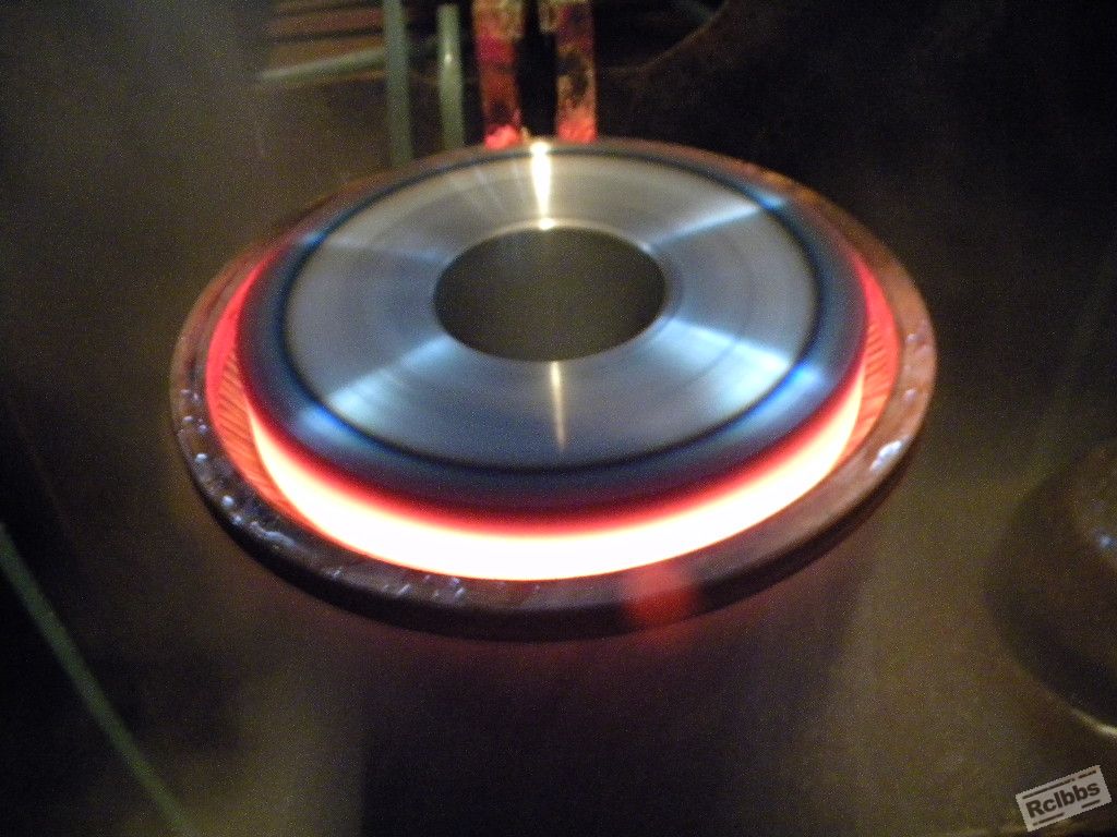

这个要看设备,如果中频的话,可以用圆形感应器。超音频只能用仿行的。

900度正火是在锻好以后的工序啊 !为了让组织稳定!用超音频的话那仿型的圆弧型位置不怎么好制作啊 !

有没有做过类似的工件!可以上来说说啊 !最好可以发个感应器照片!

用超音频做时可以先在感应器里预热一次或两次,我想应该能达到要求!

用超音频做,感应器用8mm方管盘两圈中间间距1mm做一次预热就可以搞定,第一次功率低一些

我觉得可以做中频仿形的,或者超隐频圆形旋转的

产品已经调试完成了!一直没有时间上图!

  圆形感应器可以
