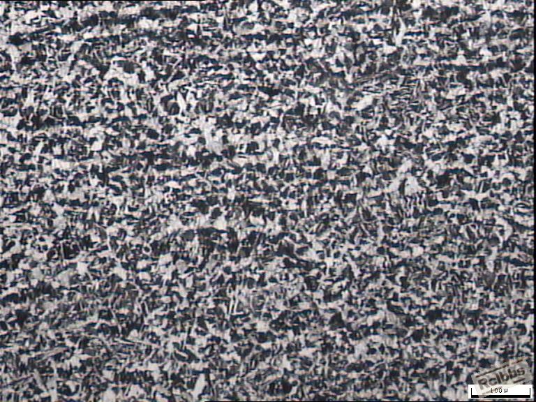

各位老师好:
          请帮忙分析下附件图片是何组织,是否等温炉内时间不够(目前有620°保温1小时),P+F转变不完全造成?? 材料为: 20CrMo    GN125-24331DP 查华坤  2011.08.JPG

是的,P+F转变不完全造成的

该图片象铁素体+回火索氏体.

你想要什么 组织,你们工艺的目的是什么,明确了,自己就能判断。
按你说的,就一个保温时间,不知道你想要啥组织,怎么判断完不完全。

P+F。。。。。。。。。。。。
