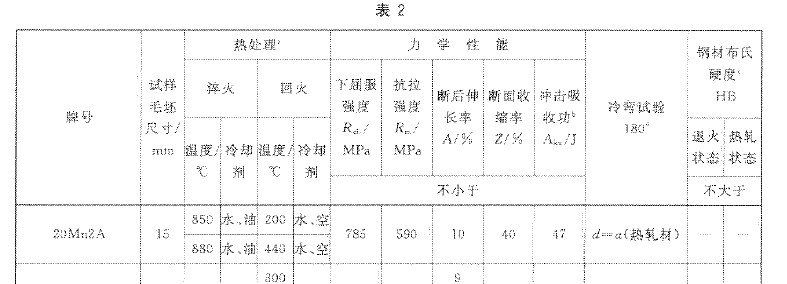

请教:20Mn2A圆钢采用 随炉加热850℃保温30min水淬+220℃回火1.5h出炉水冷、随炉加热850℃保温30min水淬+220℃回火1.5h出炉空冷、随炉加热880℃保温30min水淬+440℃回火1.5h出炉水冷和随炉加热880℃保温30min水淬+440℃回火1.5h出炉空冷四种工艺热处理后,屈服强度都不显。
问题:1、这是为什么?2、采用什么样的工艺才能实现GB/T10560-2008的标准要求。
谢谢!

谢谢楼上两位!可能是我没说清楚。不是四种工艺循环,而是每一工艺的结果都是屈服强度都不显。
