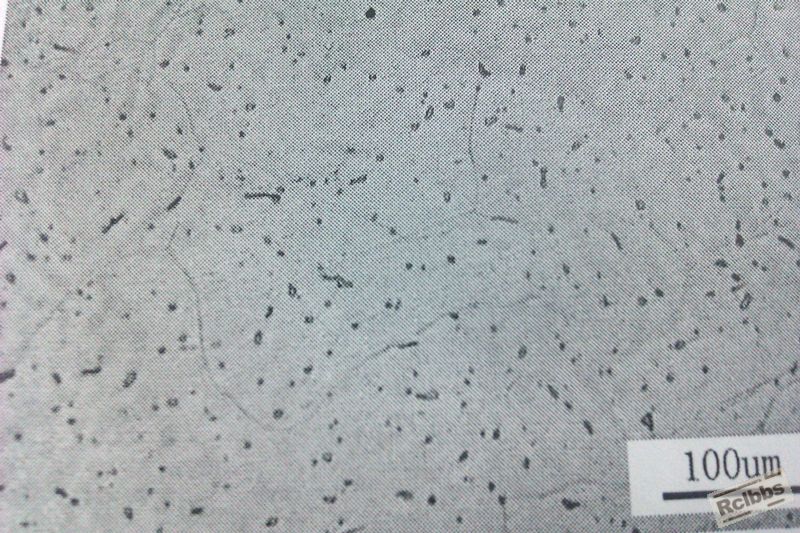

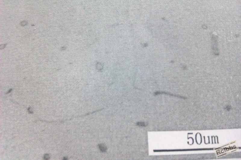

分享公司找了外面的某研究院做的金相图,材料是316L不锈钢,铸态经过固溶处理,浸蚀剂用的是王水。
报告显示:基体组织是奥氏体+碳化物颗粒,腐蚀晶界较明显。
这个腐蚀晶界明显,证明固溶做得不够好,是那样吗?

腐蚀晶界较明显,就不好,难道说是保温时间长了,晶界有氧化不成
