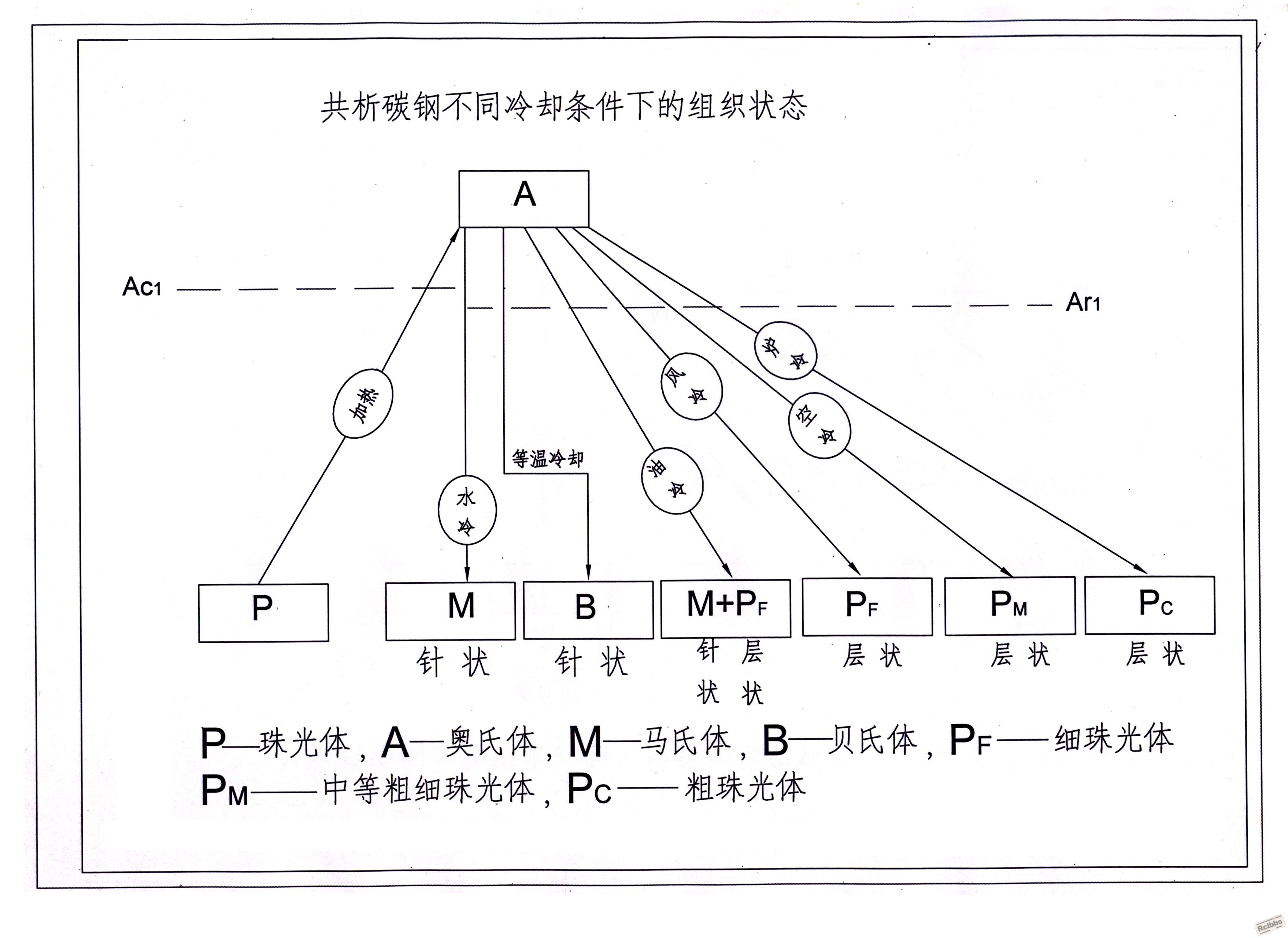

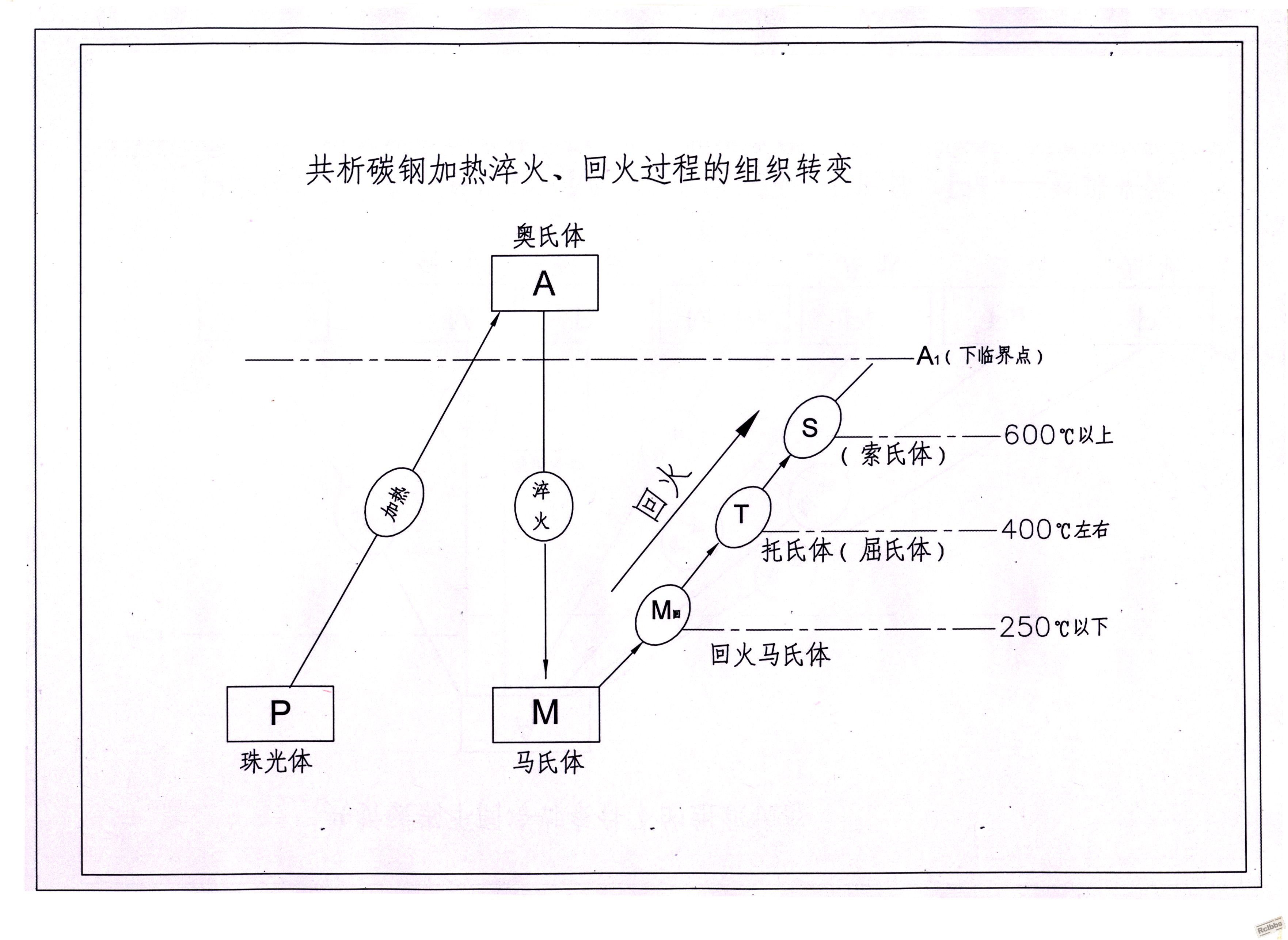

发表于 2011-8-12 16:41:20 | 显示全部楼层
看看这个组织转变图(见附件),就明白为什么要进行奥实体化
