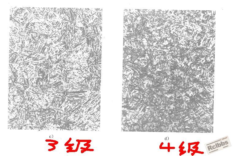

请问:JBT 9204-2008 中3级和4级的金相图,在实际中怎么区别???
实际中看的金相和图上的不完全相同
大家平时都是怎么区别的呢
另外,3级和4级的金相图中,白色的和黑色的都是啥呢???

QQ截图20110810180848.JPG 应为,我现在回到家了
3级图里面黑色的和白色的是啥啊

淬火的目的是使材料在达到奥氏体化后得到硬化的组织。淬火后的组织是淬火马氏体。马氏体和贝氏体都是金相组织之一.马氏体为过饱和渗碳体,灰黑色是马氏体的针长,不是黑色的

恩,确实是灰黑色
那个4级金相图为什么比3级金相图中的 灰黑色组织要多呢?
灰黑色组织多表示什么呢

量多,体积粗大来判断级别

再说按照标准4级就已经不合格了,3级也只能勉强合格而已

白色代表铁素体

铁素体应该是灰色,银灰色的

图中白色不是铁素体,白色是残余奥氏体和隐晶马氏体,残奥跟隐晶马氏体是很难区分的。

马氏体是溶于α铁中过饱和的间隙固溶体。渗碳体的含碳量是6.69

4级要比3级得晶粒细。4级比3级好。
   灰黑色组织多表示马氏体量多。至于为什么要比3级的多?你可以好好想想。

那么你不认为客户是上帝吗?,打比方行标是5级内合格,那么外协单位给你定≤3级,你做出来4级你会和客户说国标ishi5级内合格,你们那是错的?

JB/T 9204-2008 钢件感应淬火金相检验的3级与4级相比,3级马氏体较4级粗大,你必须解读标准的表1显微组织分级说明,也就是按马氏体形态粗细划分级别,除此外标准中没有更多其它意思。
