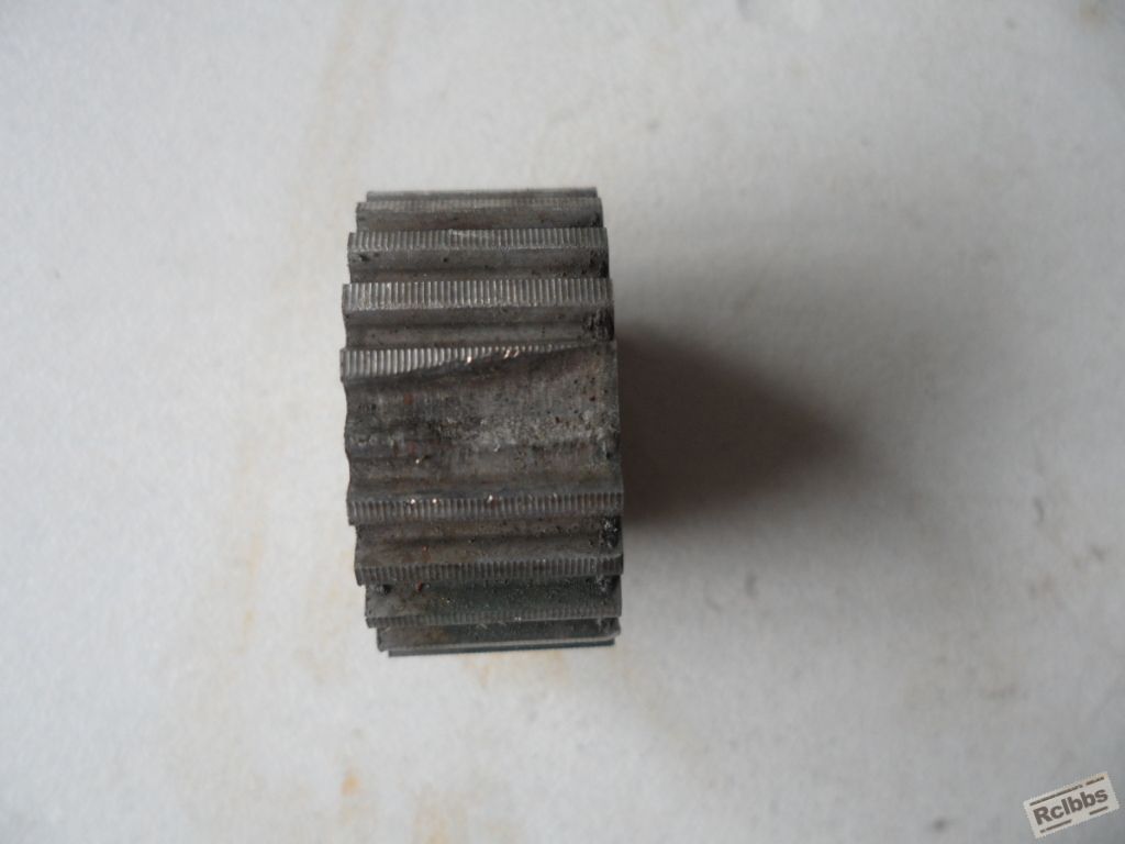

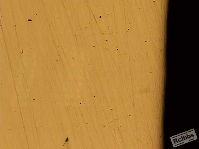

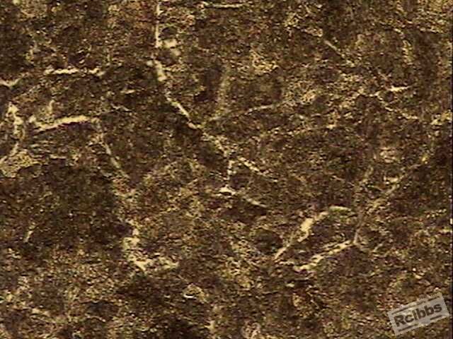

工件是55#钢,锻打后经调质处理,滚齿的时候要么崩刀,要么就是齿部烂掉,掉块,不知道是不是前面锻打的原因?怎么确定。调质硬度在16~17HRC ,组织应该也是正常的 横向500x-1.jpg 裂纹崩刀边--100-2-纵向.jpg SAM_9932.JPG

看组织是回火索氏体+网状铁素体

可是在裂纹的边上又见不到夹杂物。锻打的夹杂是氧化皮还是其他东西?

夹杂导致崩刃,掉块的可能性,可能有,但微乎其微。造成崩刃的原因有很多种,(从材料硬度及组织来看,默认为均匀的调质组织。毛胚影响崩刃的可能在此忽略,)1.滚刀的受力条件,滚刀顶刃和侧刃同时参与切削时,崩刃的可能性很大增加。2.夹具,如果固定不紧则也会有影响。3.对刀时切削深度增加,刃的负荷增加,通常也易引发崩刃。
至于掉块,是否是毛胚固定的不紧,切削负荷增加时,造成工件的滑动,从而崩刃或使工件落块呢?仅仅是推理,结果有待验证
